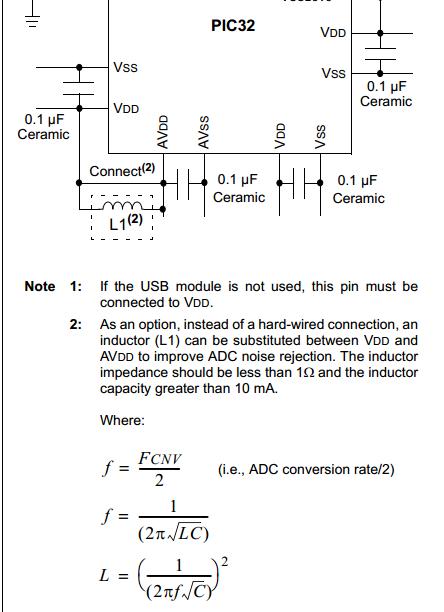

ich möchte bei einem PIC32MX450 die analogen Pins nutzen.
Dabei soll ein Mikrofon analoge Audio Signale an den Prozessor übergeben
(10-bit ADC), die dann per FFT ausgewertet werden.
Die maximale Audio Frequenz würde ich auf 16-20kHz ansetzen.
Jetzt ist es so, dass im Datenblatt eine Spule empfohlen wird, um die
analoge Spannung zu entstören.
Leider bin ich bei der Berechnung nicht ganz schlüssig.
Jemand da, der sich auskennt?
Meine Theorie wäre, bei max 20kHz mit 40kHz oder mehr abtasten. Wären
die 40kHz dann f oder FCNV?

Nimm am besten einen kleinen Ferrit.
Sowas hier zB:
http://de.farnell.com/panasonic/exc3bb102h/chip-perle-0603-1000ohm-100mhz/dp/1292695
http://www.farnell.com/datasheets/55140.pdf
Der hat einen DC-Widerstand von 1Ω und einen Widerstand bei 100 MHz von
1kΩ und kann 50mA ab. Die störende HF wird in Wärme umgewandelt, und das
ist auch erwünscht. Die Güte ist absichtlich schlecht, Du willst ja
keinen Schwingkreis aufbauen.
Wenn Dir 1Ω zu viel sind, nimm den nächst kleineren aus der Reihe. Der
dämpft dann natürlich auch weniger HF weg.
