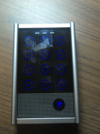

Habe in der Fundgrube folgenden (fehlerhaften) Codetaster mit
Touchscreen Tastatur für billiges Geld gekauft (NP >100€).
Touchscreen funktioniert auch, da das Gerät bis auf einige Macken gut
funktioniert.
Wollte nun das Tastenfeld für andere Anwendungen verwenden und hab das
Gerät zerlegt.

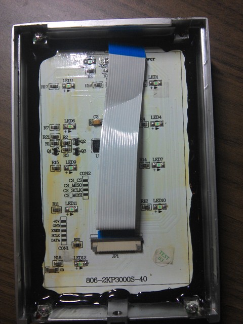

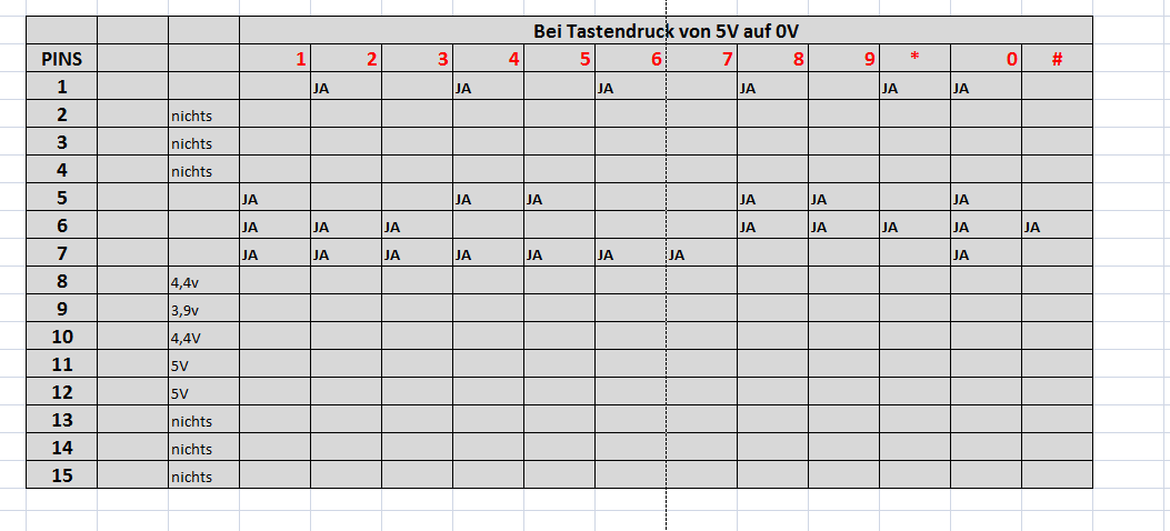

Das Tastenfeld hat 15 Pins, welche ich durchgemessen habe und auf
folgende "Wahrheitstabelle" gekommen.
Wenn ich mich nicht irre gibt es für jede Taste eine andere Kombination
von High und Low dieser Pins, aber vl auch nur Zufall.

#3361188
Hallo Roland,
Ich verstehe deine Frage nicht ganz. Du hast doch schon die vier
Datenleitungen (1,5,6 und 7) ausfindig gemacht, in denen die
Tasteninformation deiner Tastatur codiert sind. Im Datenblatt würde auch
nicht anderes stehen als die Tabelle, die du dir nun mit deinem
Messgerät selbst erstellt hast.
Zur Auswertung deiner Tastatur musst du doch jetzt nur noch die Pegel
deiner vier Datenleitungen abfragen und auswerten.
Grüße,
Jan
Gast #3361216
also man sieht ein schönes binäres Muster auf deinen vier Leitungen
7,6,5,1 und zwar  in negativer Logik, also zb 4 ist binär 0100 und bei
dir eben " ja -- ja ja".
uController dran und fertig
