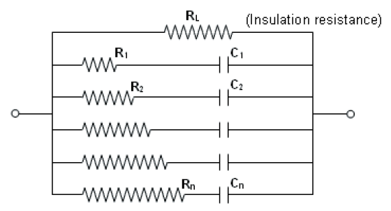

Gast #3363089
Das Prinzipbild erklärt recht anschaulich, wieso die Spannung absinkt,
wenn du die KSQ wegschaltest. Da der Widerstand nicht konstant im Scap
verteilt ist, laden sich die einzelnen Schichten mit unterschiedlichem
tau.
Wie du den Scap schneller laden kannst, kann ich dir leider nicht sagen.
Meine Vermutung ist allerdings, dass aufgrund des physikalischen Aufbaus
dir wohl nichts anderes übrig bleibt, als langsam zu laden.
