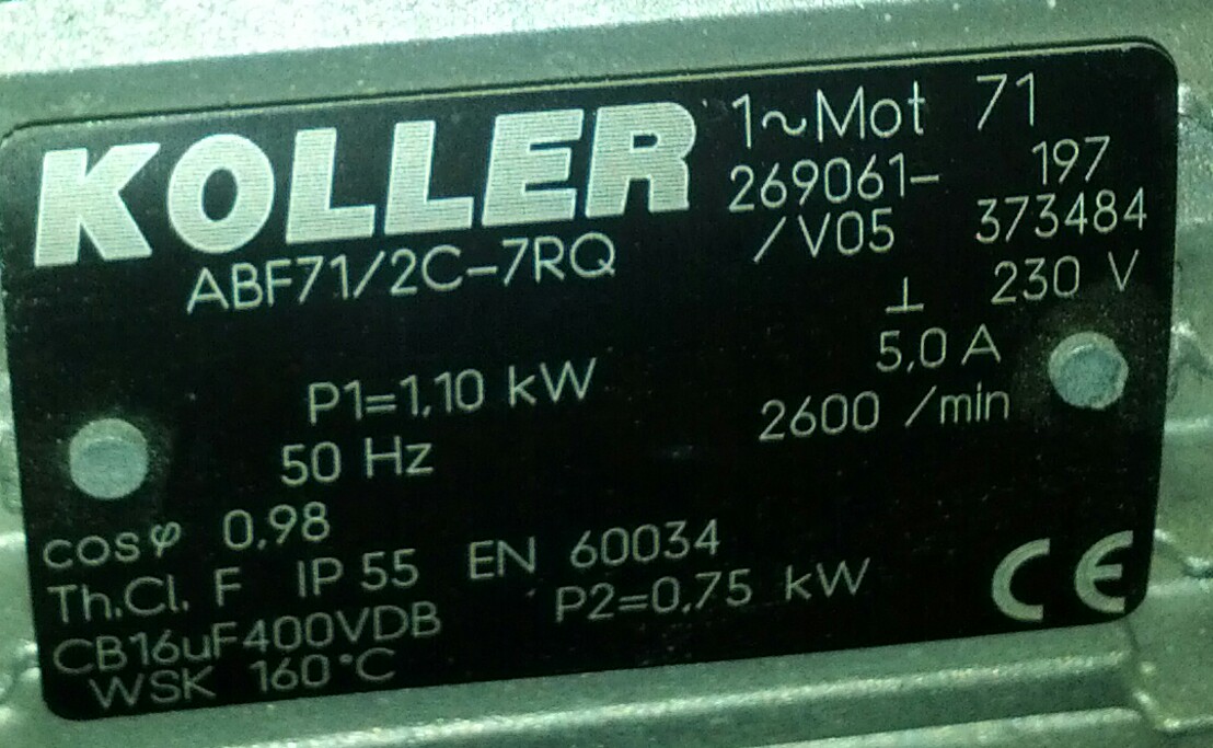

ich möchte eine Pumpe mit 0-10V steuern.
Das Typenschild weißt zwei unterschiedliche Leistungsdaten auf. Hat der
Motor zwei getrennte Wicklungen oder wie wird das interpretiert?
Gibt es vielleicht fertige Bausätze dafür?
Danke!
#3363169
Wenn ich das Typenschild richtig interpretiere ist das ein
Kondensatormotor. Den kannst du nicht einfach in der Drehzahl steuern.
Dazu braucht du zumindest einen Umrichter der mit so einem Motor umgehen
kann.
Ich sag mal: Nix Bausatz!
