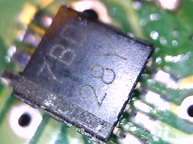

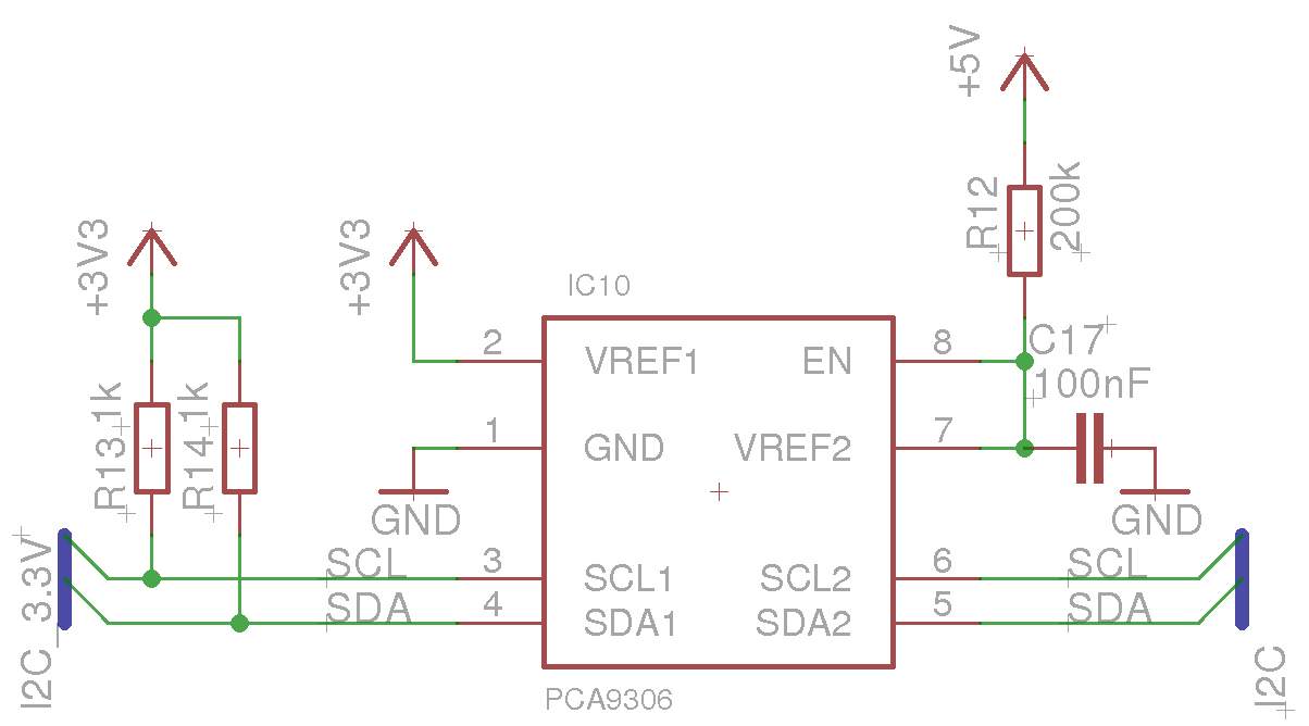

Das Problem ist, dass Ich an SDA auf der 3,3V Seite etwa 650mV messe und
an SCL die erwarteten 3,3V.
Ich habe schon diverse Pullups getestet (die auf der 5V Seite sind hier
nicht eingezeichnet), also z.b. auf beiden Seiten 1k. Ebenso habe ich
den 200k mal auf 1M erhöht.
Meine Vermutung ist nun, dass das Pinout nicht stimmt. Der IC hat auch
eine seltsame Markierung und nicht, wie im Datenblatt beschrieben.
Da der IC schon hier schon häufiger verwendet wurde, wollte ich mal
fragen, ob jemand den IC mit selbigem Aufdruck bekommen hat und welches
Pinout er genommen hat.
Bestellt habe ich diesen hier:
http://de.farnell.com/texas-instruments/pca9306dctr/translator-dual-bi-smd/dp/1470936?Ntt=147-0936
Farnell 1470936
PCA9306DCTR
