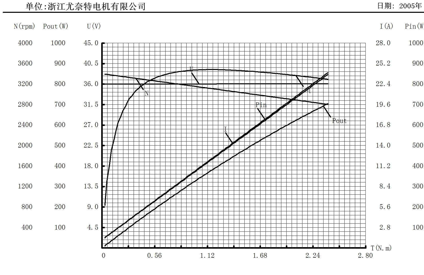

Gast #3367937
Ausgangsleistung 750 W / 36 V
Nennstrom (=belastet) < =26,7 A
Nenndrehzahl (=belastet) 2800 +/- 5 %
maximale Drehzahl (=unbelastet) 3350 +/- 5 %
Strom (= unbelastet) < = 2,5 A
Drehmoment 2,56 Nm +/- 5 %
Effizienz >=78%
Gewicht 4,4 KG
Sonstige Merkmale:
-Kohlebürsten
-kugelgelagert
-Schutzklasse IP33
-CE zertifiziert
-links- und rechtsdrehend
-24 Monate Gewährleistung
also hat keine Erregerwiklung, wenn ich mit einem Akkuschrauber den
Motor (Generator) Drehe dann mach ich bei 1300u/min zirka 13V und bei
3000u/min etwa 36V dc.
aber wenn ein solar laderegler den eingang wirklich kurzschließt dann
ist das schon bescheiden. wusste ich so auch noch nicht da ich sowas bis
jetzt noch nicht gemacht habe.
MFG

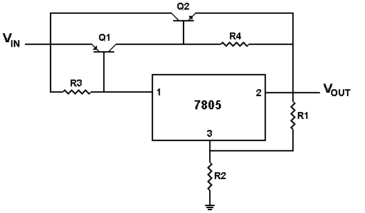

Gast #3368349
Da der Generator über ein Keilriemen von einem anderen Motor im
Kreislauf angetrieben wir und der Generator wehniger Strom erzeugt als
der Motor "verbraucht" ist die idee den Generator nur als kleine Hilfe
der Rückgewinnung zu nutzen. Kann ich dann nicht einen Regler bauen wie
im Bild?
MFG
Gast #3368421
naja ganz so einfach wollt ich es mit dann doch nicht machen.
Mir wäre eine kleine Regelung zumindest auf die Spannung schon lieber.
Die Diode und Widerstandssache ist mir da doch nicht ganz so elegant,
stimmt schon. Aber danke für die Idee.
Also wenn keiner eine andere Idee haben sollte würde ich ja mal die
obige Schaltung versuchen.
Zumindest mal als Testaufbau.
Gast #3368486
? Ich verstehe gerade deine Anwendung doch nicht mehr so richtig. Du
treibst den Generator mit einem Motor, der elektrisch mit dem Generator
gekoppelt ist?
Jedenfalls solltest du das mit dem 7805 lassen. Wenn du keinen
Schaltregler magst, dann ist die Lösung des direkten Anschlusses (und
der Abschaltung bei Erreichen der Ladeschlussspannung per Relais oder
mit etwas mehr Aufwand mit antiseriellen Mosfets) einfacher und ungefähr
genauso schön/hässlich. Am besten wäre jedoche in Schaltregler, du
erhöhst den Wirkungsgrad damit etwa um (1-28,8V/36V) 20% bzw. eher um
10, wenn man die Verluste berücksichtigt. Dafür gewinnst du eine
vernünftige Laderegelung (Ladeschlussspannung, max. Ladestrom begrenzt)
