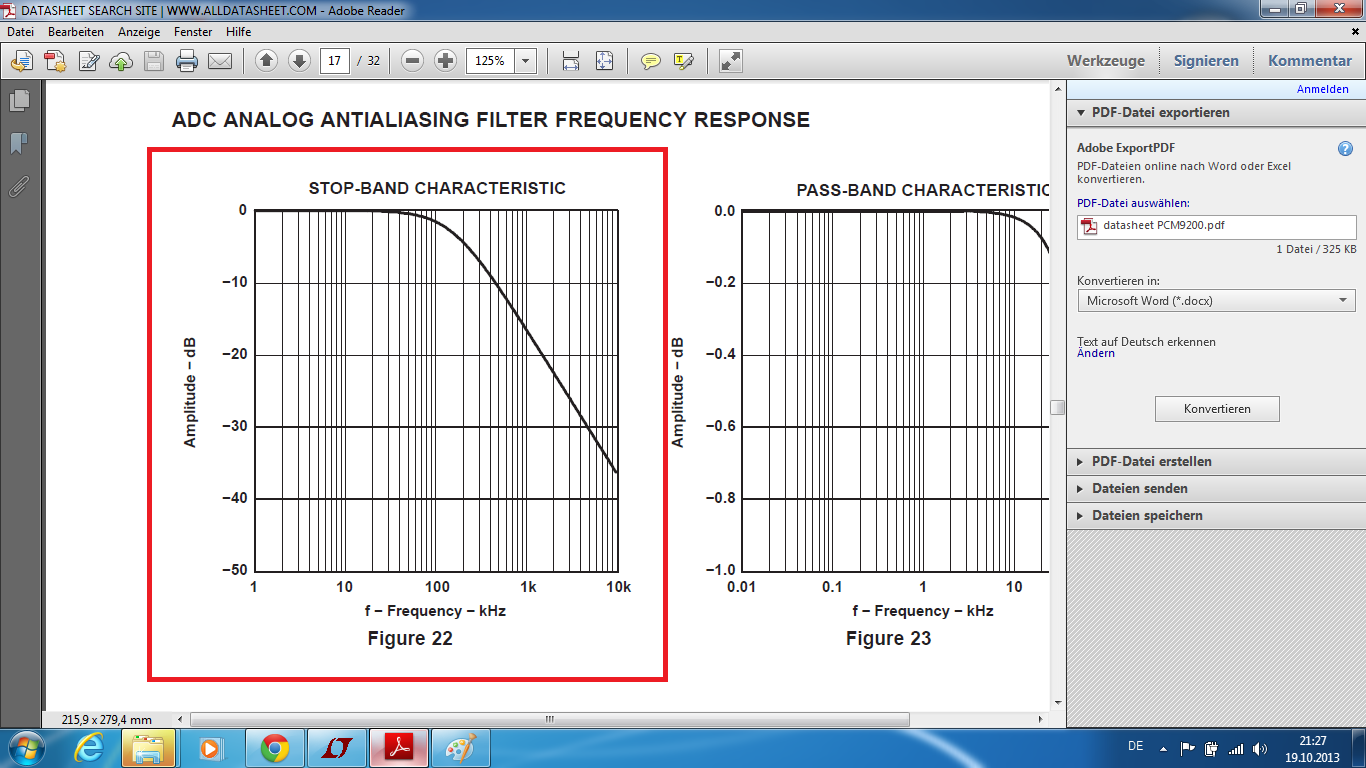

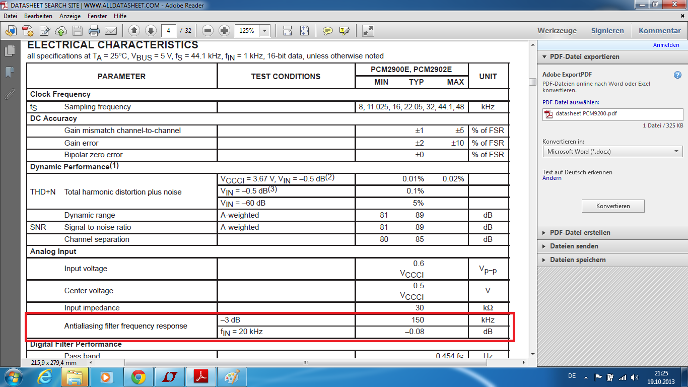

Ich wollte euch fragen wie ich die Informationen aus dem Screenshot
"PCM" zu deuten habe. Ich habe die entsprechenden Info rot umrandet.
Soll das heißen, dass die Grenzfrequenz bei 150 kHz liegt? Die letzte
Aussage würde ich für richtig halten, wenn es da nicht auch im DB den
Screenshot "PCM Frequenzganz" gäbe. Demnach müsste ich glauben, dass die
Grenzfrequenz ca. bei 100 Hz liegt.
Was von beiden soll ich jetzt glauben?

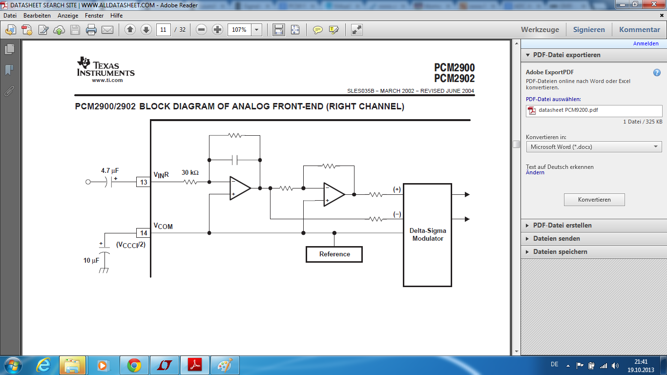

Wenn die fg=100 Hz sein sollte, kann ich den analogen Antialiasing
Filter irgendwie deaktivieren? Könnte es vlt. sein, dass sich der
analoge Antialiasing Filter nur auf einen der beiden
Eingänge/Mikrofoneingänge VinL oder VinR bezieht? Ich könnte das
glauben, weil es im DB nur für VinR einen Schaltplan gibt (Siehe
VinR_Schaltplan), aber nicht für VinL.
Gibt es einen Unterschied zwischen VinL und VinR oder sind das einfach
nur zwei voneinander unabhängige Anschlüsse für Mikrofone?
