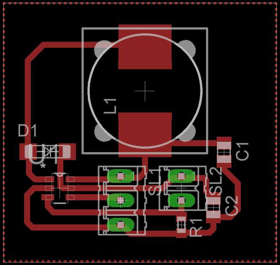

ich habe mir für eine High-Power LED den LED-Treiber TS19371 gekauft und
teste diesen gerade (Schaltung sentsprechend Dateblatt). Funktionieren
tut alles im Prinzip gut, dimmen funktioniert ebenfalls gut, allerdings
bin ich mit der Temperatur von dem IC nicht so glücklich :-(
Ich kann ihn im Betrieb nicht mehr so wirklich anfassen, also gehe ich
mal davon aus, dass er sicherlich 60°C hat. Mein erster Verdacht war
eine falsch dimensionierte Induktivität, daher wollte ich mal fragen, ob
jemand hierzu einen Tipp hat.
Eingangsspannung ist 5V
Uout ca. 12V
Iout = 240mA
Momentan verwende ich 47µH
Im Datenblatt finde ich leider keine Berechnugn für die optimale
Dimensionierung, es gibt nur eine Tabelle, die meinen Anwenfngsfall aber
nicht enthält.
Ich verwende 3 weiße LEDs in Reihe bei einem Strom von 240mA.
Oder ist die Temperatur von dem IC so einfach normal?
Vielen Dank schon mal für Tipps...
Bis dann,
Jens
P.S.:
C1 sollte bei dem nächsten Aufbau sicherlich näher zum IC hin gesetzt
werden!

Das Layout ist Murks... Habe einen ZXLD1350 in Betrieb und da wird nix
warm. Ich hätte den IC so platziert, dass der Schaltausgang möglichst
direkt mit der Spule verbunden ist. Eine Massefläche würde auch nicht
schaden, den Bereich unter der Spule aber frei stellen.  Die Leitung zur
Spule sollte über C1 geführt werden. Der C1 sollte eine
Parallelschaltung aus 100n und 10u sein (Pi mal Daumen). Hast du eine
Schaltung mit Werten?
Welche Diode verwendest du?
Induktivität sollte okay sein. Aber welche hast du genau verbaut?

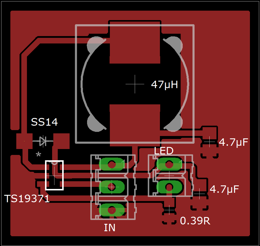

Ja, das Board habe ich nur schnell zum Test aufgebaut um zu gucken, ob
es überhaupt so läuft, wie ich es haben möchte.
Eine Massefläche habe ich drin, aber irgendwie wird die bei eagle nicht
mitgespeicher...
Der Schaltplan entspricht dem aus dem Layout. Dort sind C1 und C2 4n7
und R1 ist 0.39Ohm.
Ich denke, dass man den ZXLD1350 nicht mit dem TS19731 (Boost-Regler)
vergleichen kann.
Diode ist SS14 (40V,1A).

Zeig doch einfach mal die Platine (incl. Massefläche), so wie du sie vor
dir liegen hast und dazu den Schaltplan mit Werten.

Die Massefläche sehe ich jetzt auch. Den Bereich unter der Spule
solltest du aber frei stellen.
Ich würde die Spule 90° gegen den Uhrezeigersinn drehen, die Diode 90°
im Uhrzeigersinn. Dann kannst du den SW-Ausgang kürzer zur Spule über
die Diode führen. Den C1 direkt am Stecker platzieren, so dass die
Leitung zur Spule erst über C1 läuft und dann zur Spule. Zusätzlich noch
einen 100nF so legen, dass er in der Zuleitung zum Schaltregler liegt.
Wo es geht kannst du anstatt von Leitungen Polygone verwenden, dass
erhöht nochmal den Querschnitt.

Eine Kühlfläche gibt es nicht, weil der IC keine Fläche zur Abführung
dafür bietet. daher konnte ich die eine Bahn drunter verlegen.
Hier das Bild, so wie die Platine vor mir liegt.
