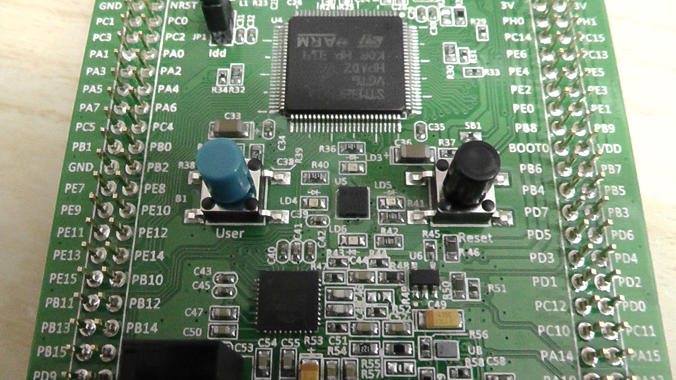

Hallo Ihr lieben,
ich wollte mich mal ein bissle in die STM32-Welt einarbeiten, um einen
Vergleich mit meiner bekannten NXP LPC-Welt zu schaffen. Ich habe mir
dazu das relativ günstige STM32F4 Discovery Board bei einem ebay-Handler
geschossen.
Das Board funktioniert eigentlich recht gut, zumindest dachte Ich das
anfangs. Der MEMS-Sensor verweigert jede Funktion und gibt stetig die
gleichen Beschleunigungswerte zurück, egal wie Ich es halte. Da Ich
vermutet habe, dass meine eigene Schusseligkeit zu einem Tod des Sensors
geführt hat, habe Ich beim gleichen Händler nochmal eines gekauft.
Leider habe Ich dort einen Fehler gemacht und statt die eingebaute
Firmware zu testen, direkt ein Beispiel von ST aufgespielt und erhalte
hier das gleiche Ergebnis mit anderen Beschleunigungswerten.
Mittlerweile habe Ich das Gefühl, dass es eine Art andere Version (oder
ein Plagiat) ist. Ein Arbeitskollege hat mir seines ausgeliehen und Ich
stelle fest, dass der MEMS Sensor auf diesem eine gänzlich andere Form
hat, da dieser eine rechteckige Form hat, während meiner ein
quadratisches BGA Package ist. Mit diesem Board funktionierten dann auch
die Beispiele.
Meine Frage nun an euch... ist jemand unter euch, der ebenfalls diese
andere Version des Boards besitzt? Der Händler hat bisher nicht reagiert
und jetzt 2 Versionen von diesem Board hier rumfliegen zu haben,
frustriert schon sehr stark.
Anbei gibts auch ein Foto von dem fraglichen IC.
Grüße
Euer Slamy
#3367340
Die ST Website verspricht "LIS302DL or LIS3DSH ST MEMS 3-axis
accelerometer", der LIS3DSH hat das Quadratische LGA-16, der LIS302DL
das 3*5mm² LGA-12. Insofern sollte da nichts verkehrt sein, aber es
könnte sein dass die Kommunikation etwas anders ist (im Zweifelsfalle
Datenblatt befragen). Dass der Ebay-Händler Mist verkauft kann man nicht
100% ausschließen, aber das Board sieht bis auf das andere Gehäuse des
Beschleunigungssensors exakt wie meines aus.

#3367360
Es gibt verschiedene Revisionen des Boards. Der Beispielcode wurde für
REV A geschrieben, mit LIS302DL.
Aktuell ist REV C mit einem LIS3DSH. Beide MEMS sind nicht direkt
Softwarekompatibel.
Oben rechts auf dem Board steht die Revision: MB997A bzw. MB997C.

OP #3367836
Kurt,  Ich könnte dich küssen!
Woher hast du diese Information nur? >_<
Es funktioniert jetzt.
Vielleicht an alle Gleichgesinnten, den man damit helfen kann:
Der LIS3DSH ist präziser als der LIS302DL, da ersterer über 16-Bit
Ausgaberegister verfügt. Der Registersatz ist vollkommen anders, weshalb
man nicht auf das Beispiel
Utilities/STM32F4-Discovery/stm32f4_discovery_lis302dl.c aus der Library
von deren Website zurückgreifen kann. Ob es eine Ersatzlibrary für
dieses schändliche Versionsproblem gibt, weiß Ich zwar immer noch nicht.
Aber die Änderungen halten sich in Grenzen, sodass man diese Datei durch
Modifikation an den 3DSH anpassen kann. Wichtig ist, dass
LIS302DL_ReadACC() statt der 8 Bit nun 16-Bit zu lesen hat und diese
entsprechend der Endianess richtig zusammensetzt. Da der Baustein und
der ARM eine gleiche haben, reicht hier ein Union aus chars und shorts,
um das zu bewerkstelligen.
Die Funktion LIS302DL_Init() muss komplett überarbeitet werden aber das
Datenblatt erklärt die Register relativ gut.
Alle anderen Funktionen aus dieser Datei können weiterhin verwendet
werden.
Speziell die extrem lange LIS302DL_LowLevel_Init() kann beibehalten
werden.
Geändert werden muss ansonsten noch die Funktion LIS302DL_Read(), die im
Falle eines Multi-Byte Reads ein spezielles Bit setzt, welches beim 3DSH
in einem Register und nicht im Protokoll umgesetzt ist. Das setzen diese
Bits ist in dieser Funktion zu deaktivieren.
