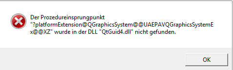

Ich versuche eine Erweiterung in eine Software in dem ich QWT benutze.
Die Nötige bib mit qwt.dll file habe ich alles angepasst.
Beim Build bekomme ich keinen Fehlemeldung nur beim Ausführen bekommme
ich folgende Fehlermeldung.
Seh bitte anhang
Hat jemenden eine Idee woran es liegen kann?

Problem tritt nur wenn ich in QT Designer was von QWT einfüge wie
QWTPlot oder was ähnlich.
Beim Buil ist alles okay.
Problem beim ausführen ...
was mache ich denn falsch?
Hat Jemenden eine Idee?

mehrfach verwendet schon ja schon aber in unabhängige Projekte.
Was mich wundert dass das Problem nur beim QWT auftritt.
Sobald ich von der QWT Bibliothek was verwende bekomme ich diese
Fehlermeldung.

Ich habe alle vorkommene (QtGuid4.dll) gelöscht und nur eine gelassen.
Die obene Meldung kommt immer noch sobald ich was von QWT verwende.
Ich benutze visual studio 2008 mit visual add qt.
Was mir immer noch nicht klar warum diese Meldung erst wenn ich was von
QWT verwende obwohl ich qt benutze und es tritt keinen Fehler.
