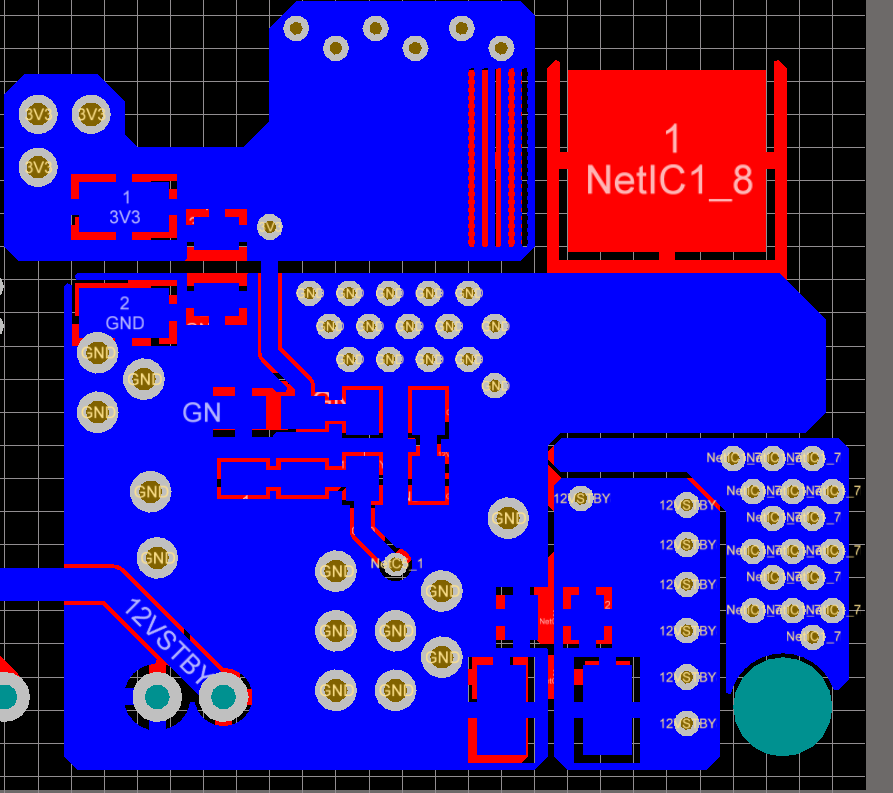

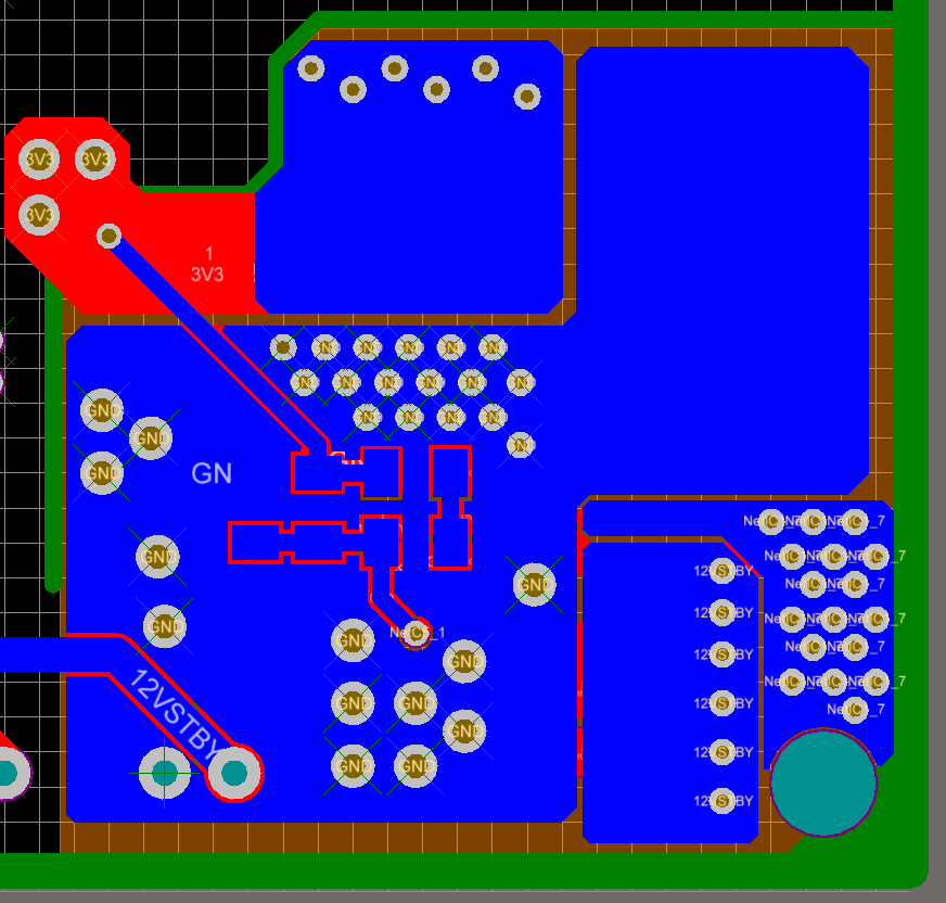

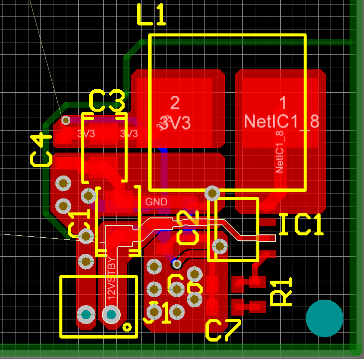

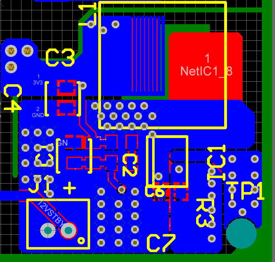

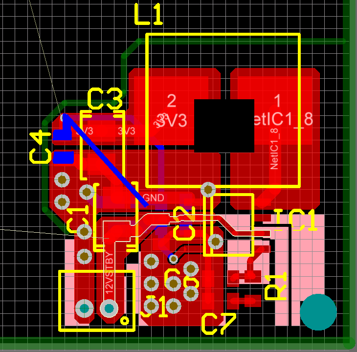

Ich bin gerade damit beschäftigt einen Schaltregler (Genauer: LM2596-5)
auf eine 4Layer-Platine zu bringen.

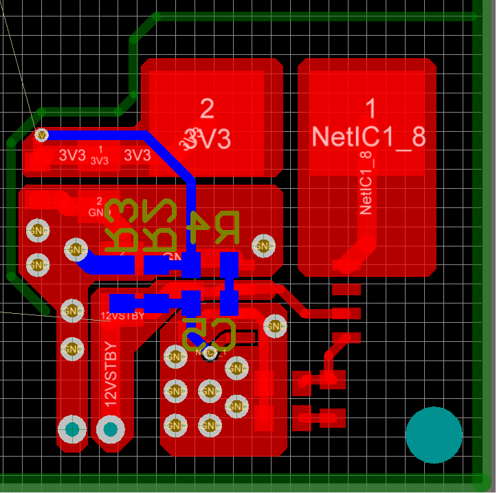

Im Anhang befinden sich Schaltplan und das Layout.
Die Massefläche auf dem grünen Layer ist rund um den Schaltregler
unterbrochen und fehlt unter der Spule ganz (grüne Linien/Fläche). Nur
oben links von C3 ist die Massefläche vom Schaltregler mit dem Rest der
Schaltung verbunden.

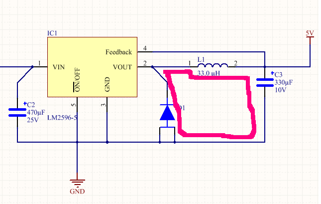

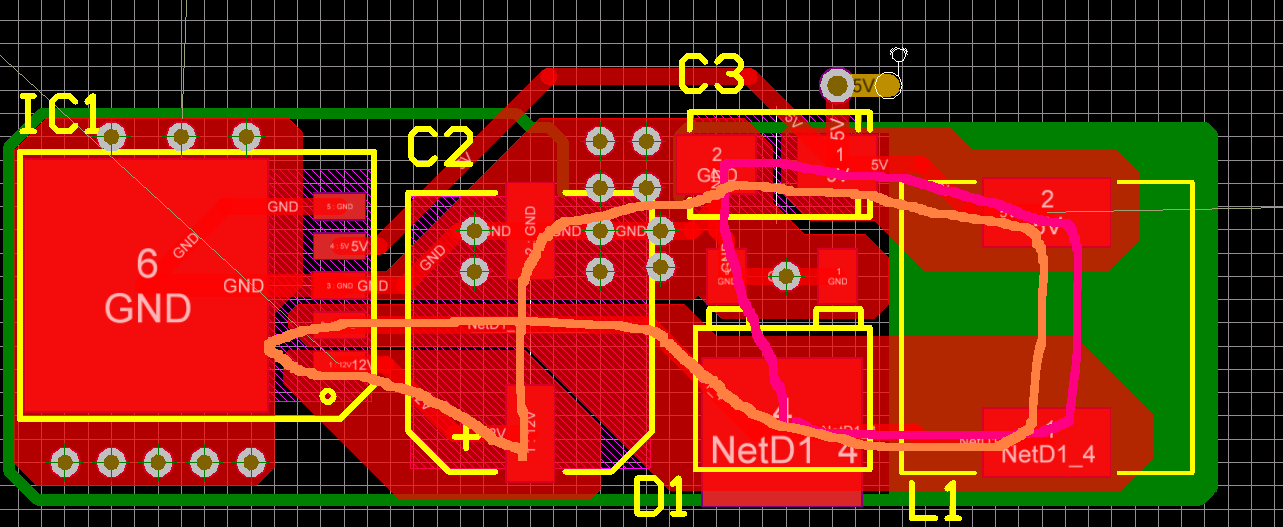

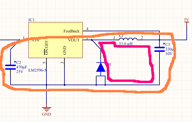

Im zweiten Bild habe ich die Strompfade eingezeichnet wie Lothar Miller
das gemacht hat
(http://www.lothar-miller.de/s9y/categories/40-Layout-Schaltregler).
Meine Frage/Bitte ist jetzt:
1. Geht das so in Ordnung? Wenn nicht, was soll ich ändern?
2. Kann ich auf dem Bottom Layer guten Gewissens andere Schaltungsteile
aufbauen? Kann ich da sogar einen zweiten Schaltregler hinsetzen?
Vielen Dank im Vorraus!

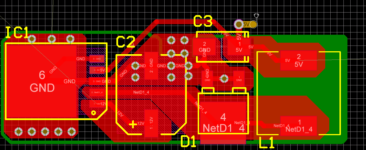

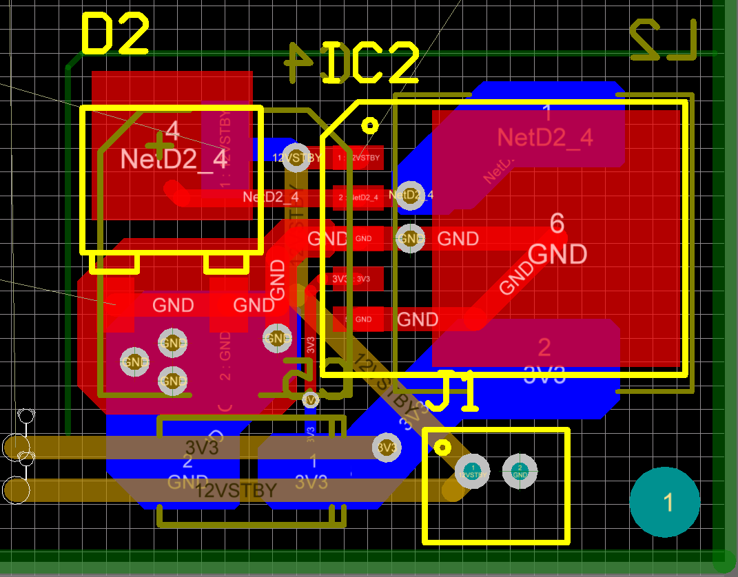

Gast #3370358

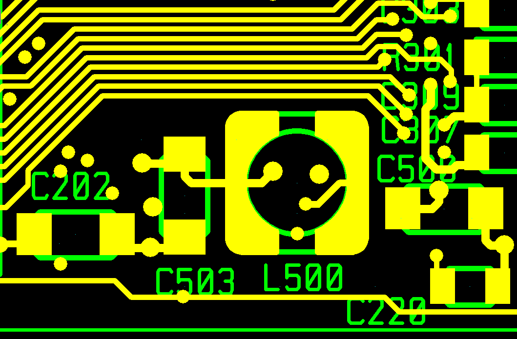

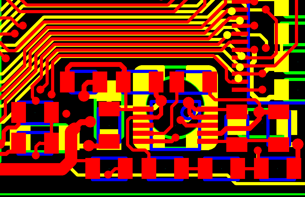

Meine Meinung: Schaltregler, Diode und Spule sollten eng zusammen
platziert werden, die Spule am anderen Ende ist maximal ungünstig.
Ich habe daher oft das IC direkt UNTER der Spule platziert, siehe
Bilder.
Das ist das beste was du tun kannst, von meiner Lösung abgesehen, die
stören sich sicher nicht. Signalleitungen für ADC und solche Sachen
würde ich da nicht führen.
Gruss Reinhard
gerade das mit der Spule geht mir nicht ein, denn gerade der Strom durch
die Spule ändert sich nicht sprunghaft sondern eher gemächlich.
So gesehen sind kurze Wege nur bei Eingangs-C, Schaltregler und Diode
entscheidend.
Gast #3371476
Also 4 Lagen, dann nutz die doch auch.
1. Mach mal deine Swichtnode (SWN) kleiner.
2. Schmeiss den ELKO raus. Verbraucht zuviel Platz. Zumal ist der an der
vollkommnen falsche stelle. MLCC rein. (Ist ja "nur" die
Eingangsspannung, die muss ja nicht so sauber sein.)  Zudem kannst Du
den Elko ganz geschickt an die Seite verfrachten und dann gammelt er
nicht im Weg rum.
3. Einen Schaltregler direkt unter der Spule zu platzieren, ist auch
falsch. Da haste im Regelkreis viel zu viel Störungen drinnen.
Kompensation oder ähnliches ist nochmal eine Stufe schlimmer. Aber
getoppt wird das ganze von ungeschirmten Messleitungen (falls diese
Analog sind) die direkt an der Spule vorbei laufen oder am "besten"
unten drunter durch. Digital ist nicht soooo empfindlich, sollte aber
trotzdem vermieden werden. Falls man dran vorbei will, mit einer Lage
GND neben den Digitalleitungen schirmen.
4. Unter Spulen keine Masseflächen. Das ist eine Induktionsheizung und
killt effizenz.
5. Kühle deinen IC besser. Perforiere die Massefläche so weit wie
möglich.
Sonntagskluggescheiße: Eine Spule ist das wichtigste eines
Schaltreglers, um die herum muss alles aufgebaut werden.
1. SWN so klein wie möglich.
2. 12V idealerweise ausenherum als Ring legen.
3. Hinter der Spule nix plazieren und einen gesunden Abstand zu seite
Lassen lassen (SWN natürlich ausgenommen). Hängt immer von der Leistung
ab. Eingestrahklte Leistung nimmt Kubisch ab.
Andere Hinweise: Deine Diode sieht relativ modern aus, schau aber dass
Sie eine geringe Kapazität hat, das verhagelt auch gerne die Effizenz.
Schaltregler Layout ist eine Wissenschaft für sich. Vieles ist Vodoo,
aber ich habe habe heute mal meine Nadeln zuhause gelassen.
#3371478
Spulenspannung dreht sich sofort um, sobald der Schalter im Regler
aufschaltet, das ist doch mit Sicherheit das Problem, ich habe bei
meinen bisherigen Designs auch immer drauf geachtet die Spule so nah wie
möglich an den Regler und die Diode zu plazieren.
Aber ich lasse mich gerne eines Besseren belehren.

Die Spannung ändert sich aber sprunghaft, und deine Leitung ist eine
"verdammte" Kapazität. Swichtnode muss so klein wie möglich sein, um
deine Kapazität zu minimieren. Das killt dir nicht nur Effizenz sondern
sorgt auch für EM-Noise. Muss net sein.
Gast #3371832

dieser Stelle sagt "470µF Aluminium Electrolytic..."
> killt effizenz.
Okay, ist berücksichtigt
> möglich.
Hm, fast das ganze Cu unter dem Regler gehört zum Pad. Da habe ich mich
nicht getraut Vias rein zu machen, ich kann höchstens welche drumm herum
setzen.

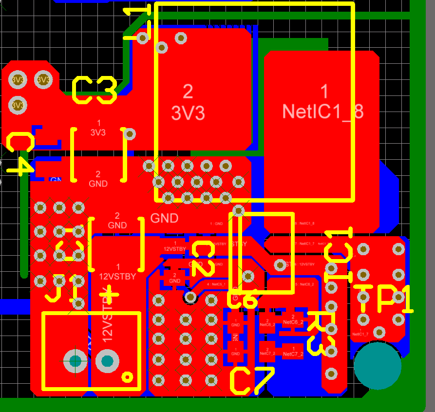

In Anhang befindet sich eine aktualisierte Version, die habe ich leider
gemacht bevor ich eure Tipps hier gelesen habe, ich werde das also
nochmal verändern.

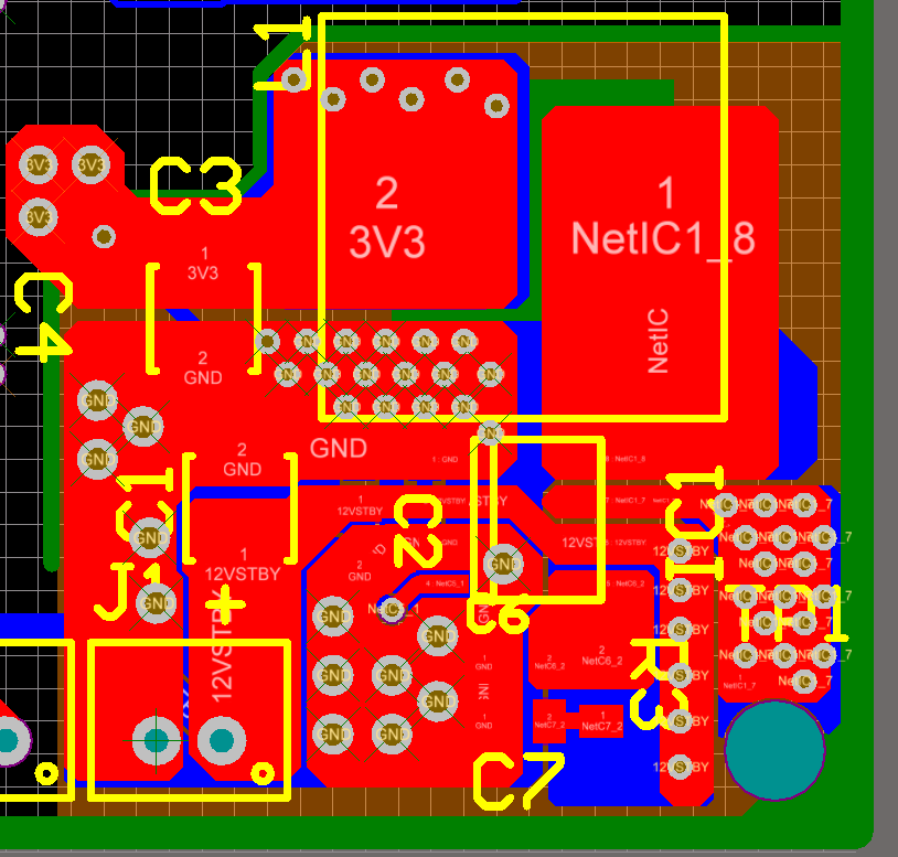

Gast #3373435
Hi
Michael H. schrieb:
> Ich hoffe Du meinst den NCP3170.
ja natürlich, nur ein Schreibfehler.

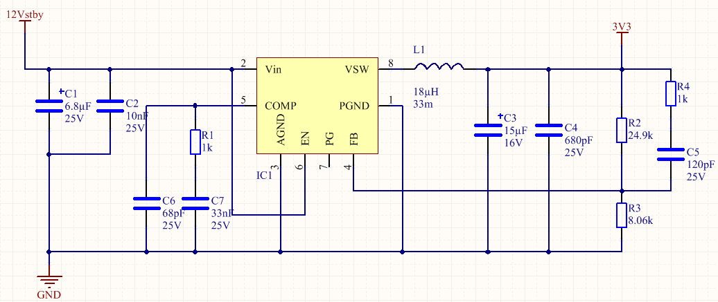

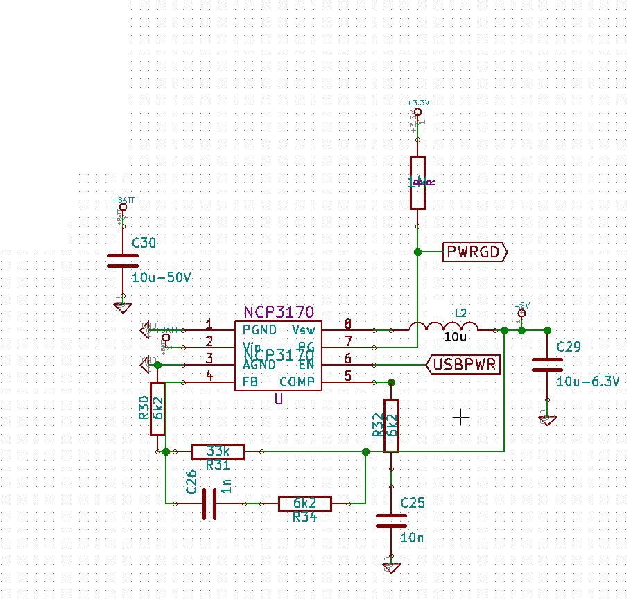

Beim Schaltplan habe ich mit weitgehend an die Vorgabe des Simulators
gehalten, nur die Eingangs- und Ausgangskondenseatoren machen mir
sorgen.
Die sind als 6.8µF 5mOhm (C1) und 15µF 5mOhm (C3) angegeben, ich habe
Tantal eingeplant, die haben jedoch einen deutlich höheren ESR. Geht das
so in Ordnung?

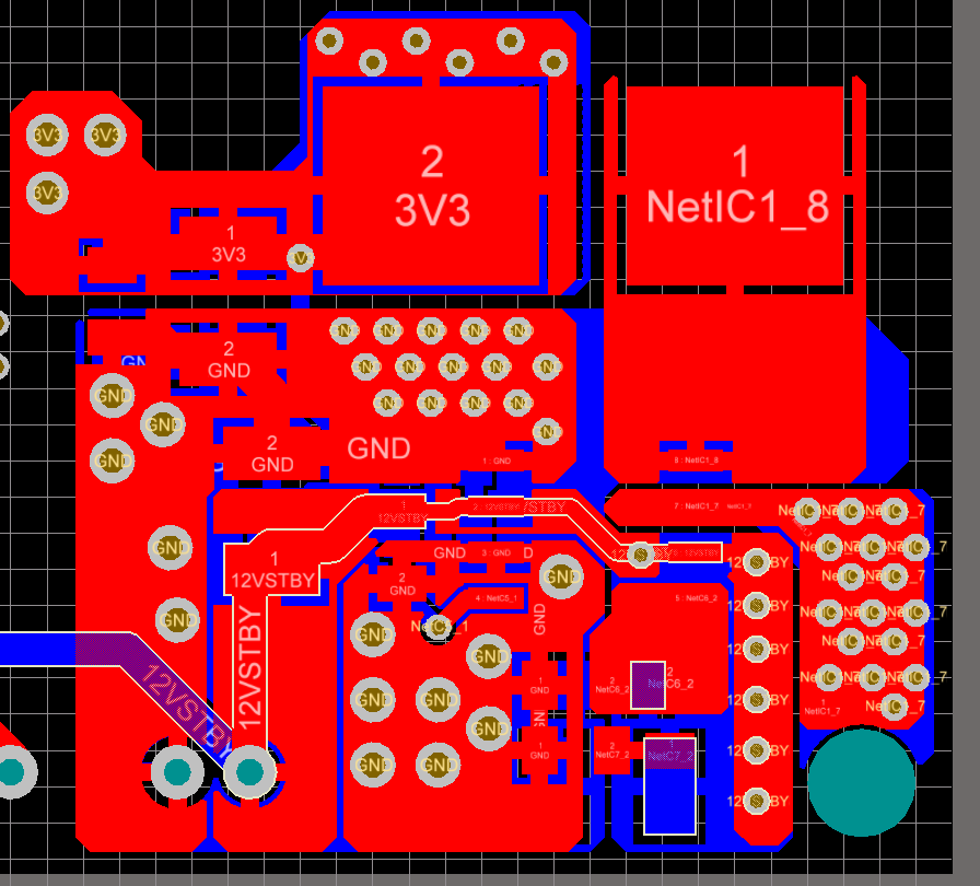

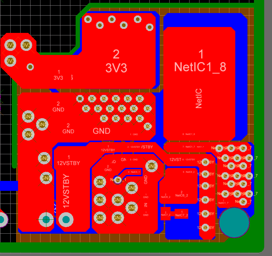

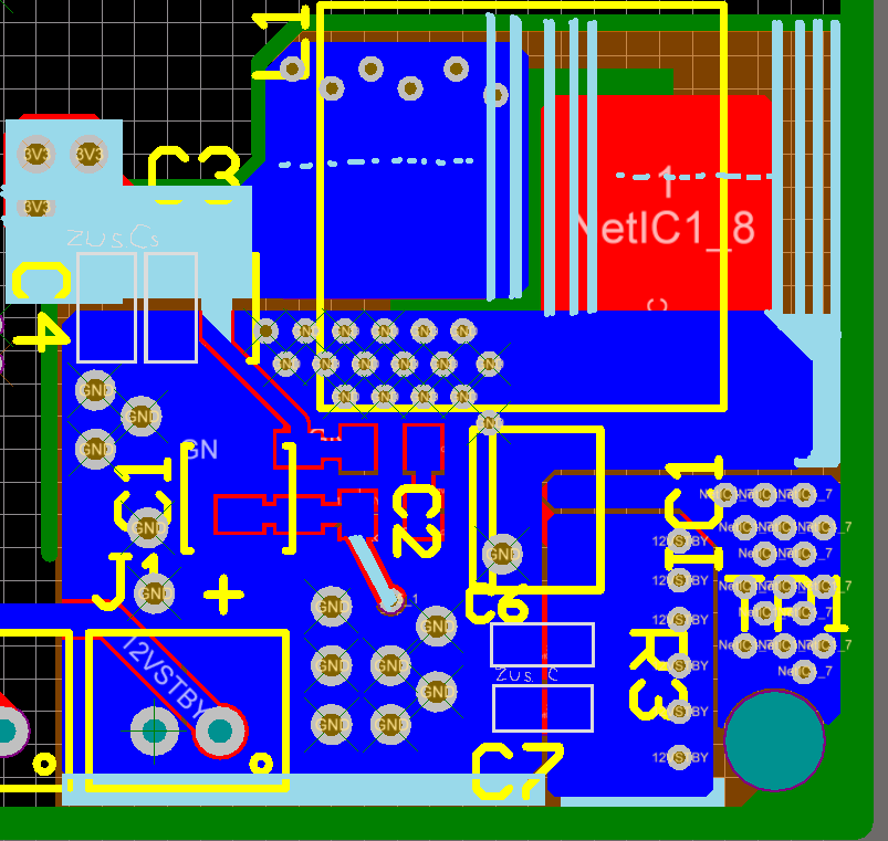

Desweiteren habe ich das neue Layout angehängt, soll ich die Massefläche
unter L1 wieder wegmachen?
Ich habe die GND-Lage wieder rund um den Schaltregler unterbrochen
(ausnahme unten links, siehe grüne Linie). Ist das Okay so oder sollte
ich das weg lassen/anders machen?
Die Kondensatoren und Widerstände im Feedback-Zweig sind auf dem
Bottom-Layer, ist das so okay?
lg
> so in Ordnung?
Nein, nimm Keramik, MLCC. Da darf man auch gerne mehrere parallel
schalten wenn man die hohen Kapazitätswerte nicht bekommt.
Gast #3389912
Entschuldigung das ich mich jetzt erst wieder melde

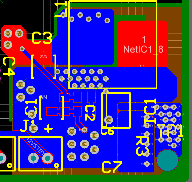

Ich habe die beiden Kondensatoren gegen MLCC getauscht, die gibt es
sogar im fast gleichen Gehäuse, das Layout hat sich also nicht geändert.
Gibt es sonst noch etwas was ich beachten muss?
Soll ich die Massefläche unter der Spule weg lassen?
Und was ist mit der VCC-Fläche? zur Zeit habe ich die unter dem ganzen
Regler weg gelassen. Ist das so okay?
lg
Gast #3391229
Du könntest die Fläche rechts unten noch zum Kühlen nutzen, indem Du von
Pin 7 (PG-output) eine offene Leiterbahn legst.
Mit Pin 6 kannst Du auch noch ein wenig Wärme abziehen.
Bei Pin 1 und 8 noch mehrere Vias.
Die Gnd-Leitung vom Stecker könnte breiter werden, ebenso die
+12V-Leitung.
Unter der Spule kannst Du ein kleines Quadrat freilegen.
Auf dem blauen Layer ist ja fast kein Kupfer, nutze es ebenfalls zum
Abziehen von Wärme, dabei auch an die Spule und Cs denken, die werden
auch warm.
Gast #3391253
Auf der blauen Seite können auch noch ein paar Puffer-Cs platziert
werden.
(12V und 3.3V). Z.B. könntest Du in der Mitte des ICs mit einem Via die
12V auf die blaue Seite bringen und dort nochmal puffern.
Vias bringen mehr, wenn sie mit Zinn gefüllt werden, sonst kleiner

Vielen Dank für die vielen Tipps, ich habe mal versucht das umzusetzen.
> werden.
Hm soll ich da einfach noch MLCCs rein setzen? Wenn ja, welche Werte?
Weil der Simulator war eigentlich relativ klar: "6.8µF + 10nF". Ich habe
zu wenig Erfahrung mit Schaltreglern um das zu beurteilen, kann ich da
einfach noch z.B. einen zweiten von den 3.8µF-MLCCs auf die Unterseite
tun?
> machen, damit weniger Kupfer "verschwindet".
Mit Zinn füllen geht leider nicht.
eProfi schrieb:
> Du hast gar nicht gesagt, wieviel A geliefert werden sollen.
Ups stimmt, es handelt sich um ~ 1,5A maximal bei 3,3V. Vin sind
ziemlich saubere 12V.
Lg

Okay ich habe die Massefläche unter der Spule ausgespart (Grünes
Rechteck)

Da war z.B. ein 8 Lagen Board mit fettem Applikationsprozessor und 6
Schaltreglern. Da war keine der beiden GND Lagen direkt unter den
Induktivitäten irgendwo zerschnitten.
Wäre auch ungünstig gewesen da direkt darunter auch teils kritische
Signale verliefen.
Und dann sind da noch z.B. die großen FPGA Evalboards von Xilinx die
sicher 10 Schaltreglermodule mit interner Induktivität drauf haben -
unter denen wird auch nie irgendwo was ausgespart (und auf den Platinen
ist nen CE Zeichen drauf).
Habe auch in Consumer Produkten schon die von Reinhard weiter oben
vorgeschlagene "Induktivität oben, Schaltreglerbaustein unten" Bauweise
gesehen. Da MUSS irgendwo ne Massefläche dazwischen gewesen sein ;-)
Das ist durchaus eine gute Möglichkeit, um einen Regler kompakt
aufzubauen. Nur sollte man die in diese Masse eingekoppelten Störungen
dann auch lokal halten, und nicht die Masse einfach quer über die
Platine fluten...

Die Module die ich meinte sind etwas dickere QFNs also Platikgehäuse und
nur 2.8mm flach, z.B. TPS84620. Da ist der Abstand Induktivität ->
Masselage eher weniger als 1mm (im Referenzdesign ist sogar die
Aussenlage direkt unter dem Modul GND).

Aha, das schaut schon viel schöner aus.
Ja genau, in der Zeichnung sind ja auf der blauen Seite am Ausgang die
Pads für einen  beispielhaft eingezeichnet.
Verschiedene, denn dann haben sie auch verschiedene Resonanzfrequenzen.
Nimm mal zusätzlich 47n und 1µ, jeweils für 3,3 und 12V.
Warum hast Du die blaue Fläche nicht nach links bis zu den 3
Ausgangsleitungen rübergezogen? bzw. generell die Flächen nicht ganz bis
zu den Rändern (z.B. beim 12V-Stecker).
Außerdem würde ich die diversen schrägen Kanten (z.B. rot unter und
links von C1) wegbügeln. Einfach grade rüber bzw. runter.
> (Grünes Rechteck).
Flächen sind nicht so gerne gesehen, aber es spricht nichts gegen (hier
vertikale) Streifen mit ganz dünnen Abständen ---> kein Wirbelstrom.
Die Vias könnten einheitlich dünn sein. Rechts unten (Fläche von Pin 7)
genügen auch weniger.
Beim Löten auf den dicken Flächen muss man schon gut vorheizen!
Evtl. bei den kleinen Bauteilen (R1, C6, C7) Thermals verwenden.
Gast #3393051
vielen Dank für deine zahlreichen Tipps!
Hab ich eingebaut
Hm gute Frage, habe das mal geändert.
Bis ganz an den Platinenrand habe ich das Kupfer nicht gezogen weil der
Platinenfertiger das bestimmt nicht gerne hat. Habs aber nochmal
deutlich verlängert.
Jop ist begradigt - wurde aber von den Thermals wieder ein bisschen
zerlegt.
Das ganze wird direkt von PCB-Pool Bestückt und dort mit einer
Dampfphase gelötet.
Habe erstmal grade Testweise alles per 0,5mm-Thermals angeschlossen, das
hat auch den Vorteil dass man jetzt wieder sieht wo denn die Pads sind.
Muss jetzt mal gucken wie genau das in Altium geht dass ich nur manche
Pads per Thermals anbinde, dann werde ich nur die 0805 und den SOIC so
anbinden, ich rechne da bei Dampfphase eigentlich nicht mit großen
Problemen - oder?
lg

Gast #3398210
Die vielen Thermals (vor allem am IC) verschlechtern die Wärmeableitung.
Deswegen hatte ich ja nur von den kleinen passiven Bauteilen gesprochen.
Da hat mir die vorige Version teilweise besser gefallen.
Ich denke, das Löten klappt schon. Gut vorheizen.
Die blauen Linien unter der Drossel waren anders gemeint:
 - dickere Bahnen und dünnere Zwischenräume
 - unten ein dicker Verteiler (wie ein Kamm)
 - so weit hinauf wie es geht
 - oben offen, damit keine kurzgeschlossene Windung entsteht.
Einige Punkte sind noch nicht umgesetzt:
 - Die Vias könnten einheitlich dünn sein.
 - Rechts unten (Fläche von Pin 7) genügen auch weniger.
In der Nähe des 12V-Anschlusses hätte noch ein C Platz.
Wie gesagt, es sind nur noch Feinheiten, die Schaltung wird sicher so
auch gut funktionieren.
Gast #3398388
Guten Morgen,
Das habe ich geändert sobald ich heraus gefunden habe wie das in Altium
funktioniert - siehe Bilder.
So wie es jetzt ist?
Habe ich jetzt umgesetzt, vielen vielen Dank für deine Tipps!
