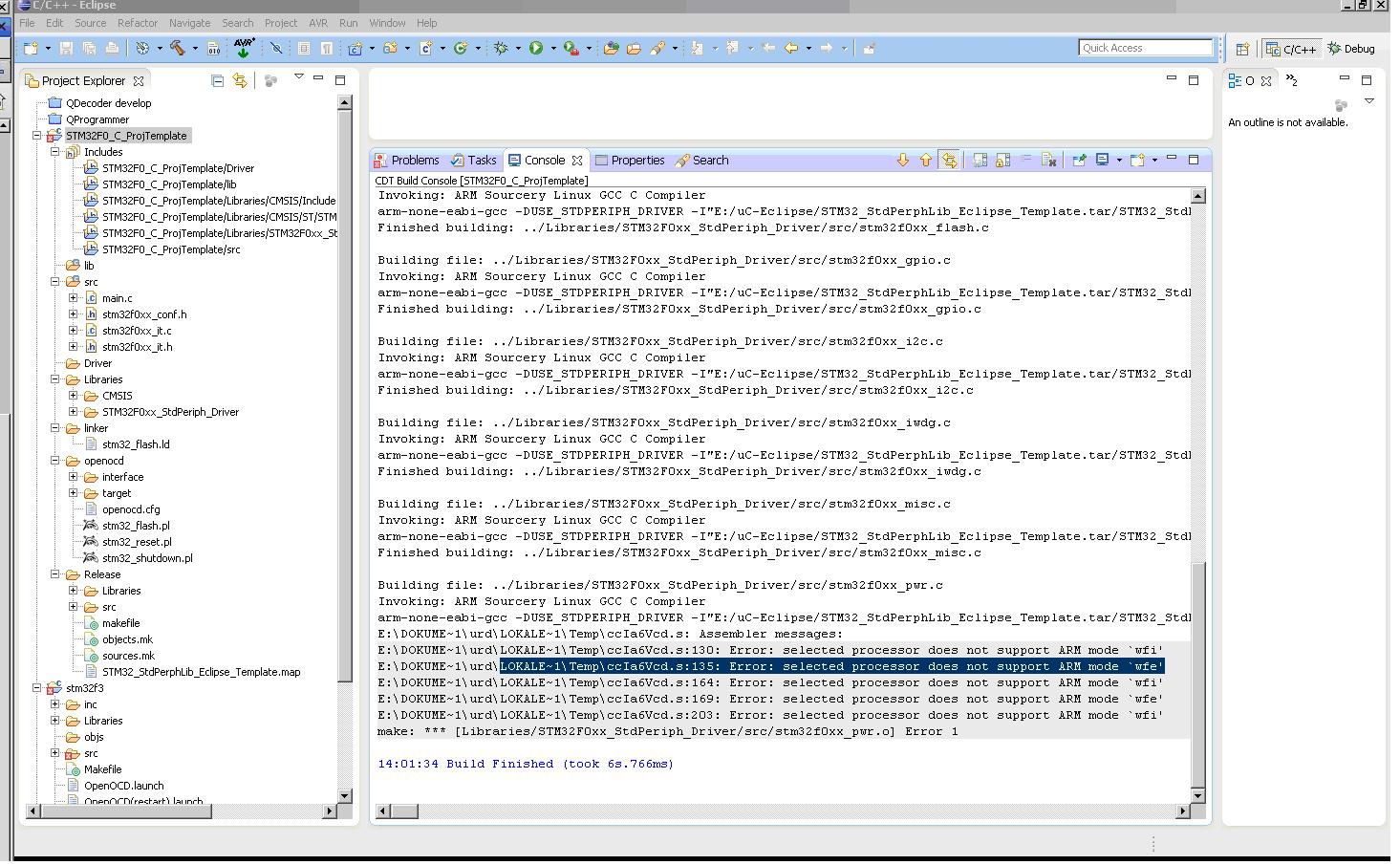

Hallo Leute
Ich versuche mich gerade an dem Umzusteig von ATMEL AVT auf STM32F3 und
dabei habe ich gerade Probleme mit Eclipse. Um es gleich zusagen, ich
muss Eclipse nutzen, da in der Firma in der ich arbeite, alle auf
Eclipse programmieren.
Zum Problem:
Ich habe Eclipse soweit eingerichtet, wie in einigen Tutorial
beschrieben:
http://myavr.chkronline.de/html_stm32/stm32_eclipse_tut01.html
oder
https://sites.google.com/site/stm32discovery/open-source-development-with-the-stm32-discovery/setting-up-eclipse-for-stm32-discovery-development
oder
http://engineering-diy.blogspot.de/2012/12/stm32f3-discovery-on-windows-with.html
Ich nutze CodeSourcery
Nun will ich mir eine Tamplate erstellen, was ich später immer nur noch
für den jeweiligen Controller anpassen muss. Dazu will ich das
mitgelieferte Beispielprojekt vom STM32F3 Discovery zum laufen bekommen.
Nun habe ich alles so und auch anders eingestellt wie in den Tutorials
beschrieben und ich bekomme immer den selben Fehler beim "build
Project":
LOKALE~1\Temp\ccIa6Vcd.s:130: Error: selected processor does not support
ARM mode `wfi'
LOKALE~1\Temp\ccIa6Vcd.s:135: Error: selected processor does not support
ARM mode `wfe'
... sieh Bild
Nun habe ich noch ein Tamplate gefunden und es kommt der selbe Fehler,
wie im Bild oben.
[[Eclipse Linux STM32]] - Beitrag "Eclipse Linux STM32"
Ich habe schon den Controller Typ umgestellt auf Cortex-M4, aber nichts
hilft.
Hat jemand eine Idee was der Fehler ist oder habe ich etwas vergessen zu
installieren.
Danke schon im vorraus.

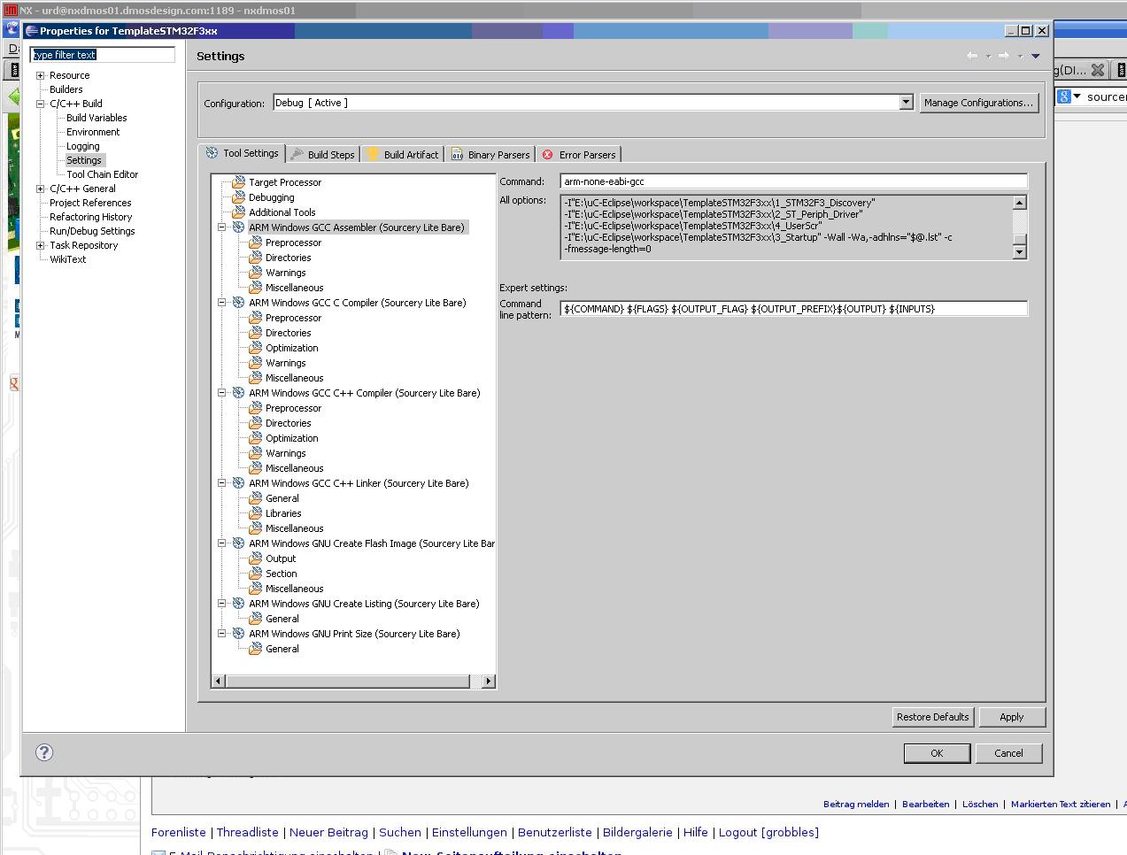

Ja das habe ich schon gefunden und auch versucht einzustellen.
Erstens: Ich weis nicht genau wo mal die Zeile hin kopiert muss, da habe
ich einiges aus probiert.
Zweitens: Das heist ja bloss das man den Controller Typ auf CortexM3
stellen muss.
Und genau das hilft ja nicht bei mir.
Zudem sind das auch meine ersten Schritte mit Eclipse.
OP
GCC Assembler
-x assembler-with-cpp -DUSE_STDPERIPH_DRIVER -DSTM32F3XX -DSTM32F30x
-DSTM32F30X -DSTM32F3_DIS
-I"E:\uC-Eclipse\CodeSourcery\arm-none-eabi\include"
-I"E:\uC-Eclipse\CodeSourcery\arm-none-eabi\include\c++\4.7.3"
-I"E:\uC-Eclipse\CodeSourcery\arm-none-eabi\include\c++\4.7.3\arm-none-e
abi"
-I"E:\uC-Eclipse\CodeSourcery\arm-none-eabi\include\c++\4.7.3\backward"
-I"E:\uC-Eclipse\CodeSourcery\lib\gcc\arm-none-eabi\4.7.3\include"
-I"E:\uC-Eclipse\CodeSourcery\lib\gcc\arm-none-eabi\4.7.3\include-fixed"
-I"E:\uC-Eclipse\workspace\STM32F3xx\Libraries\CMSIS\Include"
-I"E:\uC-Eclipse\workspace\STM32F3xx\Libraries\CMSIS\Device\ST\STM32F30x
\Include"
-I"E:\uC-Eclipse\workspace\STM32F3xx\Libraries\STM32_USB-FS-Device_Drive
r\inc"
-I"E:\uC-Eclipse\workspace\STM32F3xx\Libraries\STM32F30x_StdPeriph_Drive
r\inc"
-I"E:\uC-Eclipse\workspace\TemplateSTM32F3xx\1_STM32F3_Discovery"
-I"E:\uC-Eclipse\workspace\TemplateSTM32F3xx\2_ST_Periph_Driver"
-I"E:\uC-Eclipse\workspace\TemplateSTM32F3xx\4_UserScr"
-I"E:\uC-Eclipse\workspace\TemplateSTM32F3xx\3_Startup" -Wall
-Wa,-adhlns="$@.lst" -c -fmessage-length=0
GCC Compiler
-DUSE_STDPERIPH_DRIVER -DSTM32F3XX -DSTM32F30x -DSTM32F30X -DSTM32F3_DIS
abi"
\Include"
r\inc"
r\inc"
-I"E:\uC-Eclipse\workspace\TemplateSTM32F3xx\3_Startup" -O0
-ffunction-sections -fdata-sections -Wall -Wa,-adhlns="$@.lst" -c
-fmessage-length=0
Bei dir fehlen die im Link genannten Compileroptions. Hat das Projekt
kein Makefile? Die Optionen immer in der Eclipse-IDE angeben und dann
noch mit mehreren Leuten entwickeln ist nicht der ideale Weg und führt
zu deinen Problemen.
