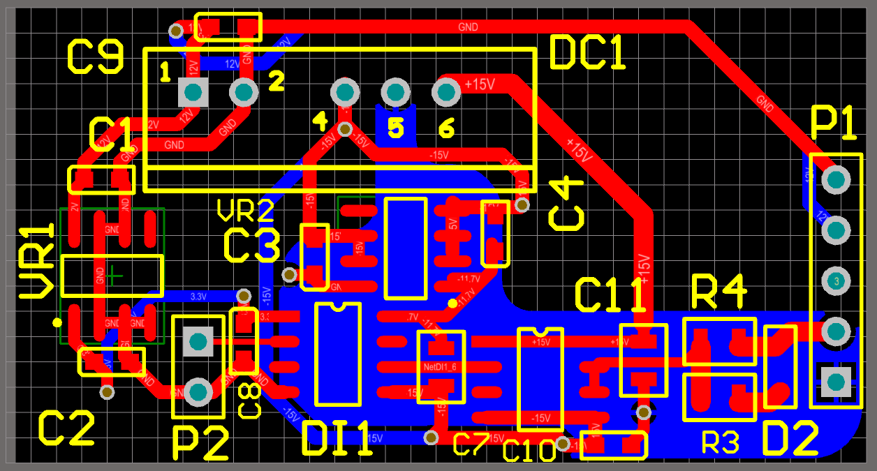

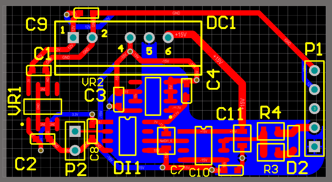

Gate Treiber PCB layout, bitte um Feedback
Gast #3370531

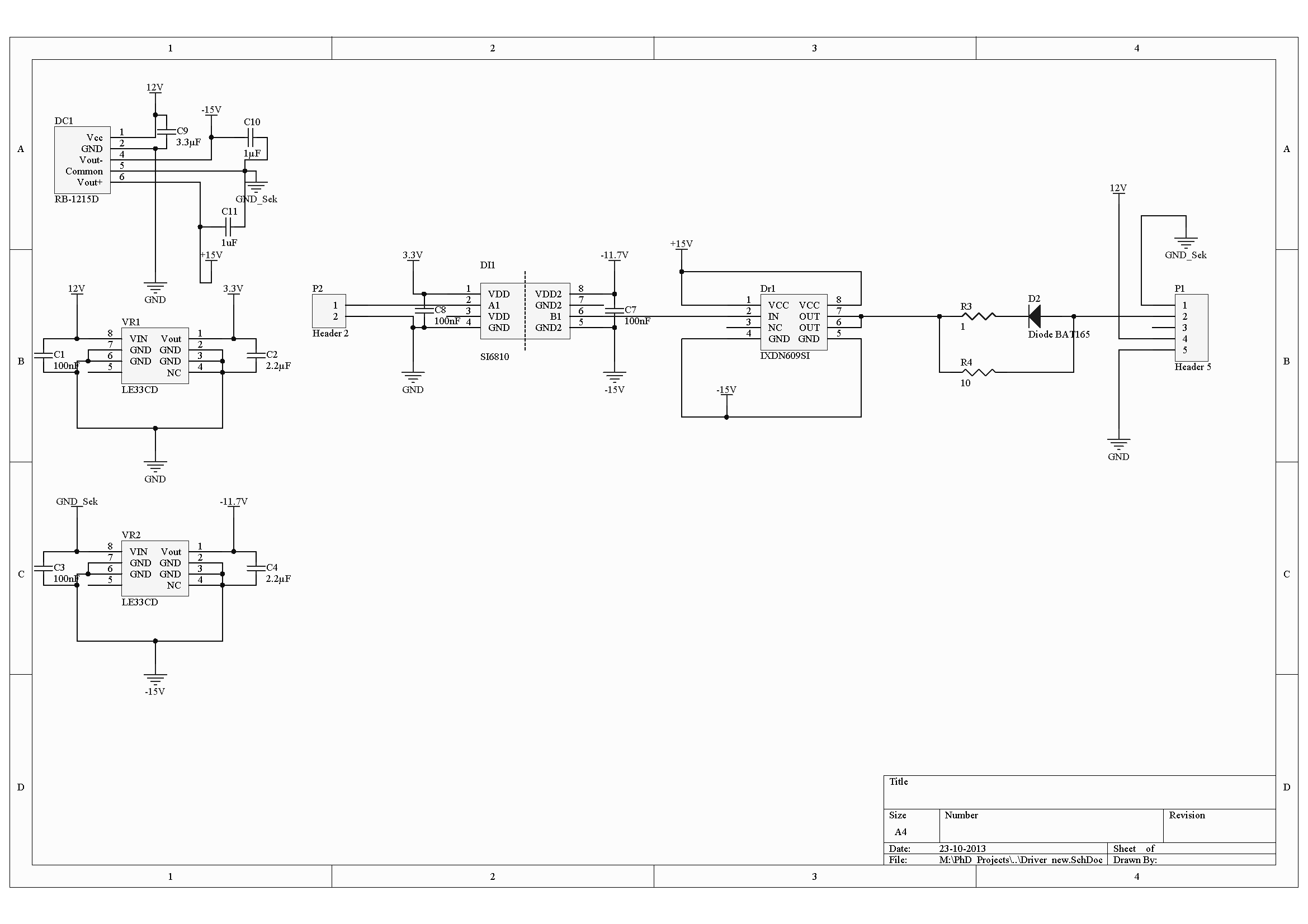

ich möchte einen 1200V IGBT mit +15V ein- und -15V ausschalten.
Gate-Source Spannung ist demnach +-15V.
Über ein Feedback des Layouts würde ich mich sehr freuen. Ich selbst bin
mit einigen Sachen unzufrieden, weiß aber nicht, wie ich es besser
machen kann.
1. Die Anbindung des Kondensators C9 über den DC/DC Wandler
2. Die 3.3V Verbindung von VR1/C2 nach C8/DI1
3. Die Pufferkondensatoren C10 und C11 nach dem Treiber-IC
Oder meint ihr, dass es so in Ordnung geht?
Leider darf der Treiber nicht größer sein als jetzt (die eigentliche
Schaltung besteht bereits) und die Pinbelegung des P1 kann nicht
geändert werden.
Vielen Dank!

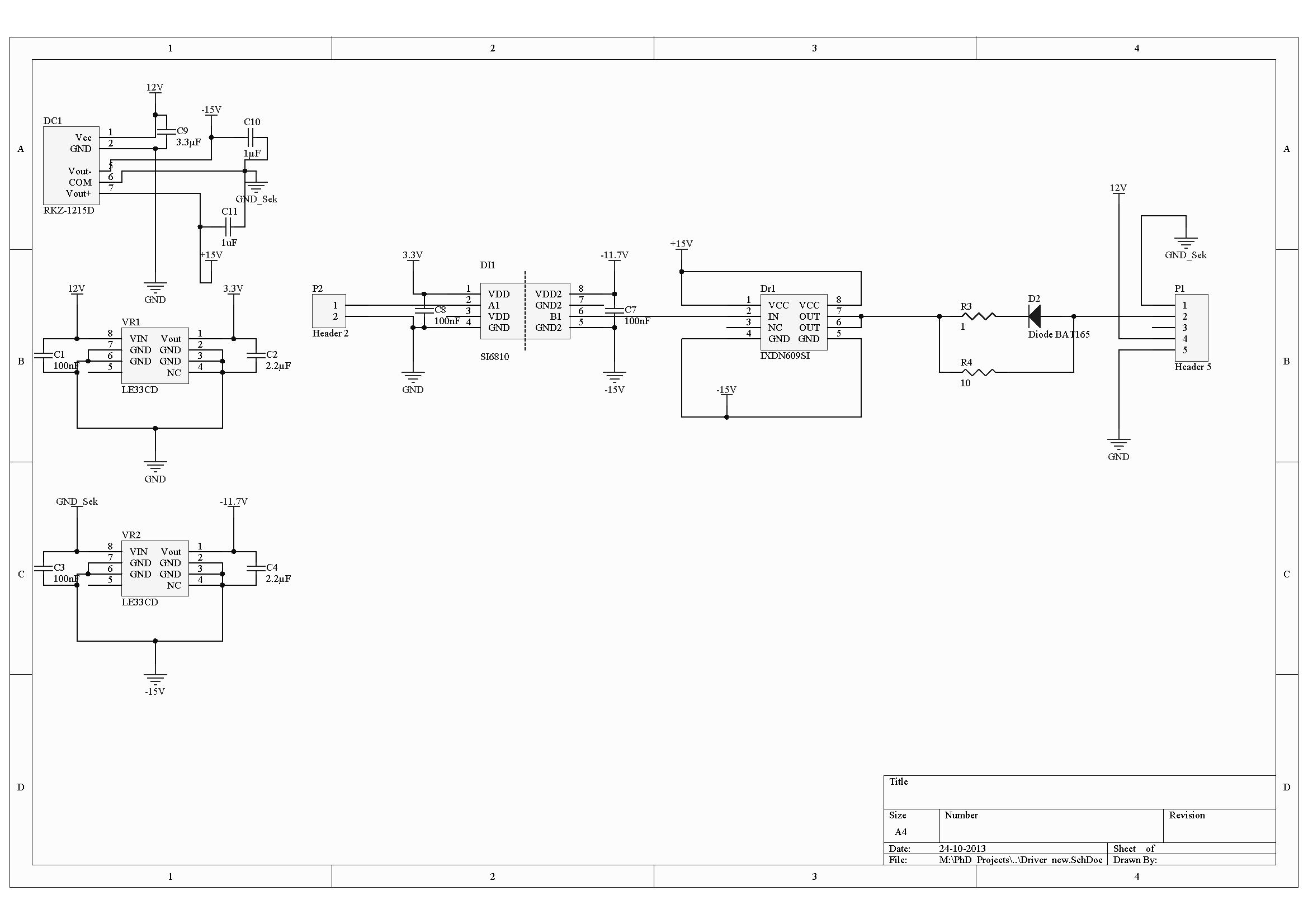

#3370540
@ Thomas (Gast)
Wieder mal ne Railgun?
Auch zum Schaltplan?
Kann dein geheimer IGBT-Treiber 30V Versorgungsspannung? Die meisten
können das NICHT!
Kann dein geheimer Digitalisolator 18V Versogrungsspannung? Die meisten
können das nicht.
Dein VR2 macht dir deine galvanische Trennung zu nichte.
Alles in allem ist die Schaltung eher fragwürdig.
Gast #3370557
Hallo Falk,
Falk Brunner schrieb:
> @ Thomas (Gast)
hoffentlich eine Funktionierende :)
Sehr gerne.
> können das NICHT!

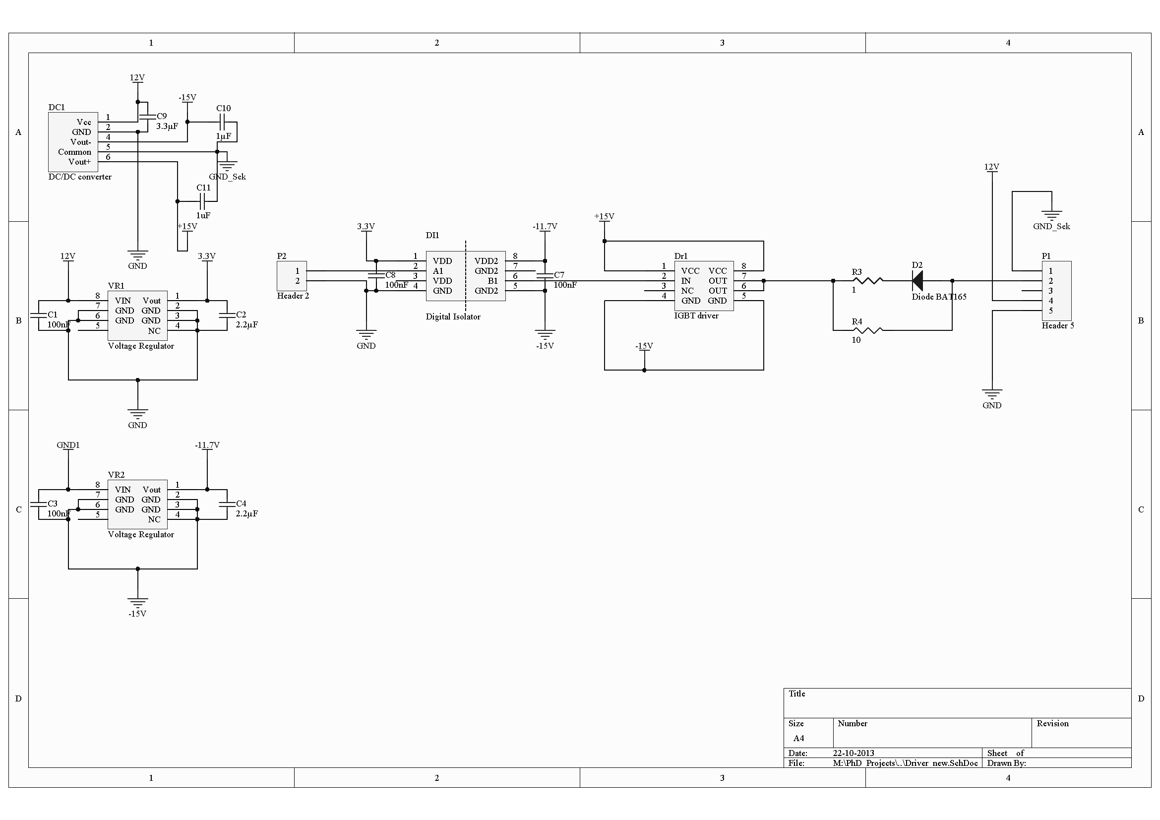

Sorry, ist nichts Geheimes bei. Treiber ist der IXDN609. Der kann bis zu
40V Versorgungsspannung.
> können das nicht.
Die 3.3V1 beziehen sich auf -15V. Zugegeben, das sorgt für Verwirrung.
VR2 ist ein 3.3V Spannungsregler. Der hat also bei einem GND von -15V
ein Vout von -11.7V. Ergo ist die Sekundärseite nicht mit 18V versorgt,
sondern mit 3.3V (-11.7V- -15V = 3.3V).
Bist du dir da sicher? GND des VR2 sind -15V und diese sind auf der
sekundärseite des DC/DC Wandlers. Der GND Pin der Primärseite des DC/DC
Wandlers ist mit GND bezeichnet. Der Common Pin der Sekundärseite mit
GND1.
Immer noch fragwürdig trotz meiner Erläuterungen?
Tut mir Leid, wenn meine Notation für Verwirrung sorgt / gesorgt hat.
Gast #3370703
> GND1.
Ist dein DC/DC-Wandler galvanisch getrennt? Nein --> Galvanische
Trennung für die Katz.
#3370771
@ Thomas (Gast)
OK.
Nein, jetzt seh ich es auch.
Ok, die galvanische Trennung ist da, passt. Beleibt das Problem, dass
der IGBT-Treiber nur über C11 und den DC/DC Wandler mit Source verbunden
ist. C11 muss so groß sein, dass er bei einem vollständigen Schaltzyklus
nicht viel entladen wird. Es wird schon irgendwie gehen, schön ist das
aber nicht, ohne echte Masse/Sourceverbindung.
Gast #3370870
> ist.
Der IGBT ist mit seinem Source an den Common Anschluss des DC/DC
Wandlers verbunden. Das ist letzendlich der Bezugspunkt für das Gate
bzw. die Masse der Sekundärseite. Nun möchte ich mit +15V einschalten.
Zur Energiepufferung verwende ich dafür den Kondensator C11. Den IGBT
möchte ich dann mit -15V ausschalten. Dazu sollte eigentlich der
Kondensator C10 verwendet werden.
Soll heißen:
Einschalten: Energielieferant ist C11.
Ausschalten: Energielieferant ist C10.
Stimmst du dem zu oder habe ich einen Gedankenfehler?
Haben wir nun eine echte Masse/Sourceverbindung? Meine Intention ist,
GND_Sek als Masse/Sourceverbindung zu verwenden.
Gruß,
Thomas

Mir fallen da auf Anhieb noch ein paar acid traps auf. Spitze
Innenwinkel sind weder schön noch praktisch sondern einfach nur
Fertiger-feindlich.
So gesehen im Netz -11,7V rund um C4 und C7, 12V an C9, 3,3V an C8, GND
an DC1. Nochmal genauer hinschauen.
Die Kontaktierung der Pins von VR2 (?) ist dazu derart schlampig, dass
mir gar nicht mehr viel dazu einfällt außer: abreissen, neu machen.
Des Weiteren: C7 ist unwirksam, falls der DI1 entkoppeln soll.
Die Bezeichnung der Bauelemente ist unter aller Sau. Mehr gibt es dazu
nicht zu sagen.

Vielen Dank für deine direkten und ehrlichen Hinweise. Was die spitzen
Innenwinkel angeht, gebe ich dir recht. Ich finde sie auch nicht sehr
schön -> Einer meiner eigenen Kommentare zu meinem Layout.
Speziell die Anbindung von 12V und GND an C9:
Hättest du eine Idee, wie man es eleganter lösen kann? Im Prinzip fiele
mir nur dazu ein, das PCB ein wenig breiter zu machen. Der DC/DC Wandler
sowie der C9 bleiben gleich positioniert. Dadurch hätten die 12V und GND
Leitungen mehr Platz nach oben.
Oder gibt es eine andere Möglichkeit?
Ich sehe dein Problem nicht. Allerdings ist die Anbindung von C1/VR1
eher bescheiden. Binde C1 direkt an das Via an, an dem auch C9 hängt.
Und GND ist allgemein eher ungünstig. Wenn du es wirklich komplett
routen willst, solltest du einen Sternpunkt festlegen und von da aus
alle Verbindungen ziehen. Aktuell schleifst du GND über alle
Bauelemente. Da ist es irgendwie nachvollziehbar, dass DI1 ein ganz
anderes GND-Potential sieht als DC1.

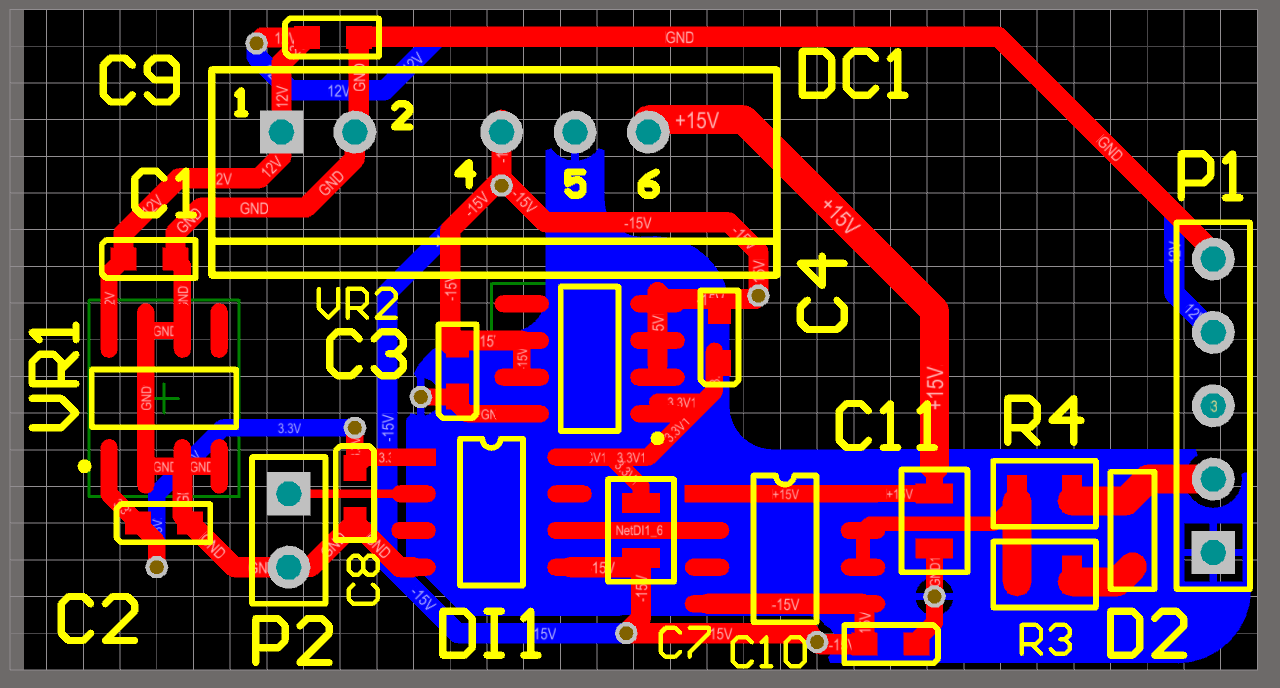

Gast #3371757
Ich würde C9 parallel zu P1 setzen. Warum überhaupt die DK an C9?
Der DC1 hat doch durchkontaktierte THT-Anschlüsse.
Dann würde ich erst mal alle Bauteile bzw. dessen Pads aufs Raster
ziehen (lassen). Dann ergeben sich auch nicht solche komischen
Leiterbahnanschlüsse wie links von C4.
#3371800
Unsinn. C9 puffert für den Schaltregler, hat am Steckverbinder nichts zu
suchen.
Weil C9 ein Puffer-C ist. Der soll das Pin entkoppeln. Deswegen muss er
im Strompfad liegen und nicht daneben.
Hat bei Altium nichts mit dem Raster zu tun. Entweder Snap-Optionen
falsch gesetzt oder mit Kraft zurechtgebogen. Normalerweise bietet
Altium einen Fangpunkt im Pin an, damit hätte sich das Problem erledigt.

Hallo Leute,
ich möchte mich herzlich bei euch für eure rege Diskussion bedanken (na
ja, nicht der kleine Streit, der zwischendurch entstanden ist :) ).
Ich habe eure Kritik dankend angenommen und versuche sie schrittweise
umzusetzen.
Das wichtigste Problem waren/sind m.E. die nicht vorhandenen
sternförmigen Leitungen.
Darauf habe ich mich zunächst konzentriert und die anderen Kritikpunkte
(Rastermaß und Innenwinkel) für später aufgehoben :)
Anbei seht ihr das aktuelle Design. Am Stromlaufplan habe ich die
Bezeichnung der Bauteile geändert und habe auch eine aktuelle Version
dessen der Vollständigkeit halber mit beigefügt (hoffentlich habe ich
deine Kritik richtig gedeutet, Frank).
Ich möchte euch bitten, folgende sternförmige Verbindungen anzuschauen
und mir mitzuteilen, ob das nun besser ist und wie man es ggf.
verbessern könnte:
1. Masseverbindung (GND) ausgehend von Pin2 am DC1
2. -15V ausgehend von Pin 4 am DC1 zur Versorgung von D11 und C7, VR2
und C4 (leider fehlt mir die sternförmige Anbindung von C10 des Treibers
-> Habt ihr eine Idee?)
Vielen Dank.

Gast #3373066
... schrieb:
> was mich stört ist die riesige Massefläche, die dann mit einer
> 0,3er
> Leiterbahn an den Schaltregler angebunden wird.

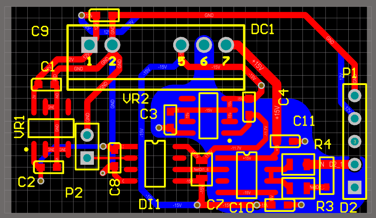

Guter Hinweis. Ich habe die Anbindung des Polygons mal geändert, wie im
Bild zu sehen ist. Ist eine komplette Anbindung (so wie im Bild)
sinnvoll oder sollte es so wie vorher sein, nur eine etwas dickere
Leiterbahn?
Weitere Updates:
- DC/DC Wandler wurde ersetzt (danke für den Hinweis mit der
Isolationsspannung,  obscurity)
- Kondensator C11 wurde um 90° gedreht, um so die Widerstände R3 und R4
sowie die Diode D2 und den Pinheader näher an den Treiber zu bringen ->
Verkleinerung der Leiterschleife
- Ich habe versucht, die Sache mit dem Rastermaß auf die Reihe zu
bekommen. Sollte jetzt ein wenig schöner aussehen.
Was mir nicht gefällt:
- Die nicht sternförmige Anbindung der -15V an C7 und C10. Wenn jemand
diesbezüglich eine Idee hat, wäre ich sehr dankbar. :)
Ich würde mich sehr freuen, wenn ihr noch mal über das Layout
rübergucken könntet.
Vielen Dank.
Gruß,
Thomas
Gast #3373116
> Leiterbahn?
Wenn du einen vernünftigen Lötkolben hast sollte die direkte Anbindung
ohne Thermals kein Problem darstellen.
Wenn du jetzt noch die Säure-Falle links von der Beschriftung C7 weg
machst.
Wohin führt die DK links von der Beschriftung C4? Dito bei C10?
Bei C8, die DK, soll die so klein sein?
Bei R4: schaffst es das leistungsfähige^^ Altium nicht, rechteckige
Leiterbahnenden zu produzieren, damit die nicht übers Pad hinausschaut?
Sieht doch gut aus.
Gast #3373137
Hi
>Leiterbahn?
Kannst auch mal bei den Rules->Plane->Polygon Connect Style den Connect
Style auf 45° stellen. Dann bekommst du zwei Anbindungen statt einer.
MfG spess
