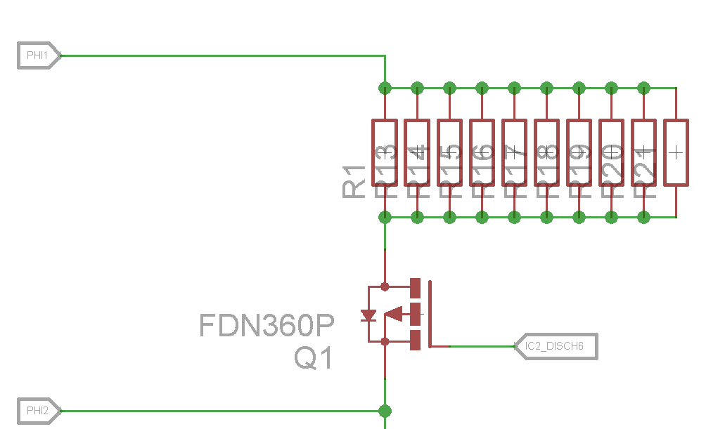

Also 39R 10x parallel sind wir bei 3.9R Gesamtwiderstand. Was für eine
Batterie ist das den,die du da kurzschließen? ;)
Und wozu verheizt du satte 4,5Watt an den 10 Widerständen?
Übrigens braucht es je nach Lot keine 300 Grad damit das Zinn teigig
wird. Bei knapp über 200 Grad werden die meisten Lote zumindest weich.

Und wie führst du die Wärme ab? Hast du deine Leiterplatte
dementsprechend ausgelegt, ggf. zusätzlich Kühklköper montiert? Oder
müssen die Widerstände die Wärme über ihr eigenes Gehäuse abstrahlen,
und am besten noch dicht beieinander gepackt in einem abgeschlossenen
Plastikgehäuse?
Zeig mal dein Aufbau.

Zweck der Schaltung:
Aktuelle Akkuzellen Lithiumion, Lithiumpolymer, .... laden/entladen sich
auf grund ihres streuuenden Innenwiderstands sehr unterschiedlich.
Um einen Ausgleich zu schaffen und alle auf dem selben Level zu halten,
wollte ich eine einfach/kostengünstige Lösung -> passive Symmetriung.
Bedeutet je nach Zustand der Zelle, wird parallel dazu die in dem
angehängten Screenshot Reihe an parallelen Widerständen hinzugeschaltet
und die Energie verbraten.
Da nicht all zu oft symmetriert werden muss reicht mir diese Lösung
vollkommem aus, ich weis es gibt von LT etc aktive Symmetrierungen aber
im Verhältnis Kosten/Nutzen für meine Anwendung nicht relevant.
Auf der Leiterplatte wurden ein paar Fehler gemacht, Leiterbahn hätte
breiter und dicker sein können ( aktuell 1mm x 35µ ). Es ist eine 3
Layer PCB mit 1,5mm Schicht Kupfer in dem Mittellayer.
Abstände untereinander und zu anderen Reihen hätte größer sein können,
aber das lässt sich durch c code relativ leicht händeln in dem nur weit
entfernte Reihen voneinander zugeschalten werden.
So aber um auf mein Hauptanliegen nochmal zurückzukommen, ich würde
gerne Wissen was EIN SMD Widerstand der Größe 1206 in etwa an
Wärmewiderstand besitzt da ich unterschiedlichste Ergebnisse im Netz
gefunden habe und die bis dato größte Angabe mit 480K/W mir am
wahrscheinlichsten erscheint da wie gesagt sich die Widerstände vom
Lötzinn gelöst haben =)
