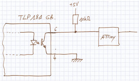

Hallo Zusammen
Ich möchte gern die Ausgang einer Optokoppler abfragen. Ursprunglich ist
diese Ausgang um einer DSLR- Kamera zum Fernauslösern. (Focus+Shutter).
Ich wurde gern den Zustand des Optokoppler über einem Attiny abgefragen,
bearbeiten und dann weiterleiten.
Meine Frage: Wie kann ich die Eingang des ATTiny mit dem Ausgang des
optokoppler verbinden:
Der Optokoppler ist ein TLP181 GB. - Toshiba
Der Hersteller meines Gerätes gibt für die Ausgang:
pull-down current: Min. 6mA für TTL low input level
Ich habe die Eingang von ATtiny so gedacht: siehe Bild
Emitter (Pin6) -> über R10k zum Vcc +5V
Collector (pin4) ->GND
Eingang Attiny -> mit Emitter verbunden
Wäre es so OK?
Bitte um Hilfe und Anregungen !
Danke im vorraus
Georges

> aber wie ist mit dem Strom durch dem Emitter und Collector ?
Pullup ist Pullup ob der nun extern oder über µc anliegt spielt keine
rolle und um den strom musst du dir auch keine sorgen machen die haben
ca. 20Kohm (interne Pullups) als minimum das sind bei 5V und 20Kohm =
250µA also absolut unkritisch.
> Ist es nicht gleichzeitig ein Schutz für den Opto ?
Schutz?? du legts den pin nur auf einen definierten pegel bzw bezogen
auf den optotransistor wird normalerweise der arbeitspunkt eingestellt
da aber der optotransistor als schalter arbeitet ist die verlustleistung
gering...
sonst einfach mal nachlesen
http://www.mikrocontroller.net/articles/AVR-Tutorial:_IO-Grundlagen
http://www.mikrocontroller.net/articles/AVR-GCC-Tutorial#Interne_Pull-Up_Widerst.C3.A4nde
