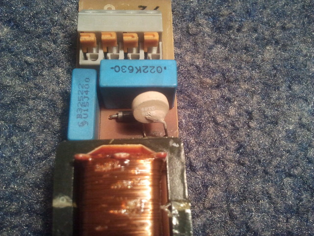

Hallo Forenmitglieder,
ich habe ein Problem mit einem Vorschaltgerät.
Bezeichnung: Quicktronic QT1x36/230
Das Vorschaltgerät hatte einige kalte Lötstellen und der Ferritkern vom
Trafo war gebrochen, diese Fehler habe ich alle behoben. Mein Problem
ist der PTC der leider auch gebrochen ist, da ich im Internet keine
Informationen finden konnte wollte ich euch fragen, ob Ihr mir
vielleicht helfen könnt den Wert zu bestimmen damit ich einen
Ersatztypen besorgen kann. Die Bezeichnung des PTS’s lautet „PTC S1075“
soweit ich das sehe.
MfG
#3372631
Schöner Teppich.
Vermutlich ist das die Ausgangsseite des Vorschaltgeräts, dann soll der
PTC die Röhre einen Augenblick kurzschließen, damit die Elektroden
beheizt werden. Vielleicht findest Du in einer alten Energiesparlampe
mit möglichst gleicher Leistung Ersatz.
