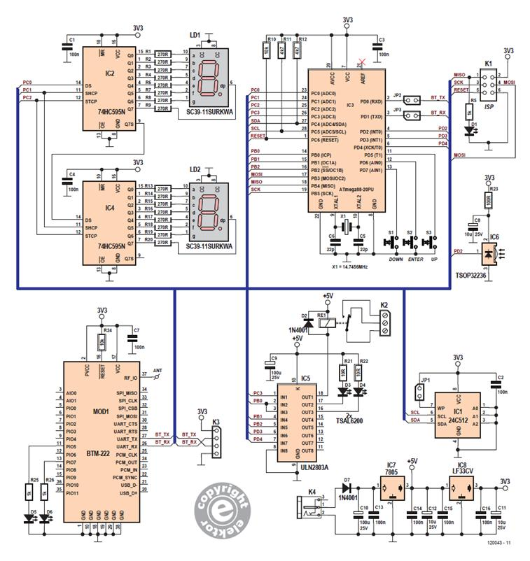

Hallo Zusammen,
Ich habe ein Problem mit meinem BTM-222, und zwar wenn ich es einrichten
will sollte es mir im hTerm die Einstellungen des Moduls anzeigen
nachdem ich den Befehl ATI1 eingegeben habe jedoch gibt es mir bei allem
was ich eingebe 1 zu 1 das zurück was ich eingegeben habe.
Danke im Voraus für die Hilfe

Vielleicht hast du irgendwo einen Kurzschluss deiner beiden
Datenleitungen? Heißt jedes Zeichen wird sofort zurückgeworfen.
Der BTM222 hat auch einen Echo Modus, aber sofern du das CR richtig
sendest solltest du etwas mehr als nur die eingegebenen Buchstaben
erhalten.

...schau mal ob du das richtige COM-Port an Deinem PC in hterm
ausgewählt hast.
sieht wie ein lokales echo von einem internen gerät (laptop ???) aus.
im gerätemanager mal checken ob du wirklich auf dem virtuellen com port
für den bluetooth drauf bist und baudrate stimmt mit dem was auf dem
bt-222 default eingestellt ist.
wenn du nun rx und tx data pins des uart interfaces auf dem bt222
brückst, sollten die daten loopback zu deinem terminalprogramm
zurückkommen.

Richtiger COM-Port. Anhand von LED's sehe ich das die Daten über die
virtuelle COM-Schnittstelle gesendet werden. Kein Lokales Echo. Baudrate
seite 7 des Datenblates des BTM-222 Werkseinstellung.
Im anhang mein ist Schema

"Richtiger Com-Port" ist bei dir sicherlich der große SUB Stecker
welcher an deinem Rechner hängt oder? Der BTM benötigt die gewandelten
Pegel. Was genau bekommst du an K3? Ist das schon der gewandelte UART?
