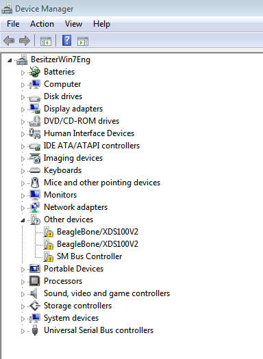

Gast #3372995
oha, ich habe entdeckt dass die Treiber nicht richtig installiert sind,
siehe angehaengtes Bild.
Ich hab jedoch alles nach der "getting started" Anleitung gemacht....
Ich hab probiert den Treiber manuelle zu aktualisieren, aber Windows
meldet dann, dass kein Treiber gefunden wurde....
Das gleiche Problem hat auch ein anderer Computer mit Win 8...
Weiss jemand was da schief laeuft?

Gast #3384406
nein, leider nicht.... also laut Router hat das BeagleBone immer noch
die selbe IP Adresse....
Ich krieg noch die Krise mit dem Teil...
Ich hab alles nach dem 'getting started' gemacht, sogar Windows und
Linux neu aufgesetzt, aber ich bekomme das Teil einfach nicht
vernuenftig zum laufen....

#3384564
Meines war gearde in der Post.
Angeschlossen, Treiber installiert(dabei poppte eine Warnmeldung nach
der nächsten auf), und 192.168.7.2 im Firefox eingegeben..geht.
Ich selbst bin nicht im 192.168.2.x Netz, das scheint der Treiber also
irgendwie umzuleiten.
Ich benutze Win7 x64, Firefox 24
