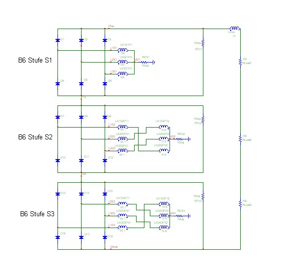

ich möchte herausfinden, wie man auf das Übersetzungsverhältnis des
mehrpusligen B6-Gleichrichters kommt (siehe Schaltung). Es sind
praktisch mehrere in Reihe geschaltete B6-Schaltungen.
Ich möchte noch weitere Simulationen mit noch mehr Pulsen durchführen.
Hier das Ergbenis für den 3 stufigen Gleichrichter:
L1: 100H
L2: 55,1H
L3: 15,6H
Danke für Eure Hilfe!
