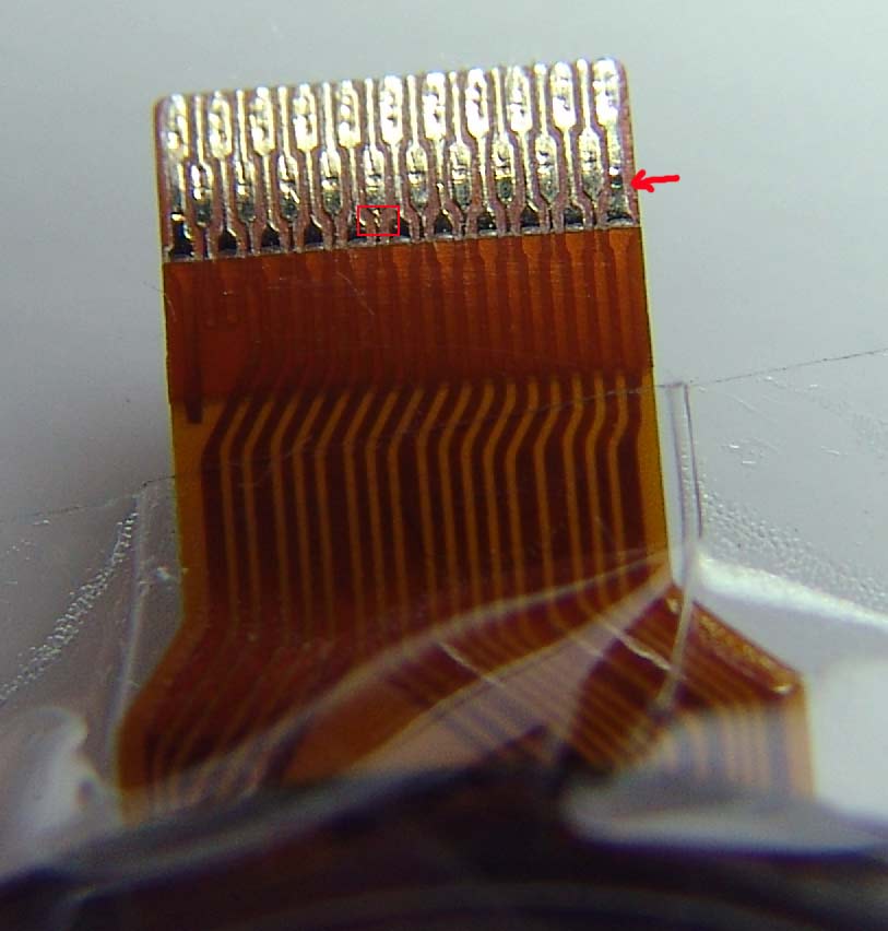

Hallo erstmal,
bei meinem beliebten Mp3 Player Sansa Fuze ist der "Jog Shuttle" oder
auch Drehrädchen ausser Funktion. Bei näherem hinsehen mit Lupe und
Mikroskop
sieht man gant deutlich Unterbrechungen der Leiter zu den  Kontakt Pads.
Da ich den Player gerne retten möchte, möchte ich fragen ob es eine
bekannte und hinreichend gute Methode gibt diese Unterbrechungen zu
reparieren.
Getestet habe ich schon mit Silberleitlack, aber das hat nicht
funktioniert.
Die leiter sind verdammt dünn und selbst ein "Haar" als Pinsel ist schon
reichlich breit ;-)  Gibt es solche Folienleiter mit dieser Padanordnung
ggf. als Standard neu zu kaufen? GGF habe ich auch schon daran gedacht
diese Rädchen anders nachzubauen und nach draussen zu verlegen alles in
ein größeres Gehäuse.

Leg einen Kupferlackdraht vom Anfangskontakt zum Endekontakt, so dass
die ganze eine Ader des Folienleiters nicht mehr nötig ist und übrbrückt
wird. Kannst du festlöten, wenn er lang genug wird, braucht man nicht
mehr stecken können.
Tja, da hilft wahrscheinlich nur gänzlich neu fertigen. Über welche
Größenordnungen reden wir denn, also wie breit ist beispielsweise die
ganze Folie an der Kontaktseite?
Strukturen bis ca. 0,1mm könnte ich auf 25µ dünner Kaptonfolie machen
(ist das gleiche Material, aus dem auch diese Originalfolie besteht).
Du müsstest "nur" das Layout übertragen, und als druckbare Datei
bereitstellen. Betonung liegt auf NUR ;-)
Eine Alternative wäre dünner Draht, um damit die Brücke zu machen. Hätte
was gut Lötbares, aber dennoch Stabiles mit 0,25mm hier, könnte aber
schon deutlich zu dick sein.
Evtl. könnte man statt des Drahts ein Stück dieser Kaptonfolie (50µ dick
incl. Kupfer) abschneiden, und mit Lötpaste auflöten. Wäre sicher
machbar, aber Mikroskop/ruhige Hand usw. wären dabei Pflicht.
Noch ne Möglichkeit: ein Stück Kupfer von ner Platine abziehen, dieses
mit der glatten Seite auf die gebrochene Bahn löten...dazu zwei winzige
Mengen Lötpaste verwenden...
