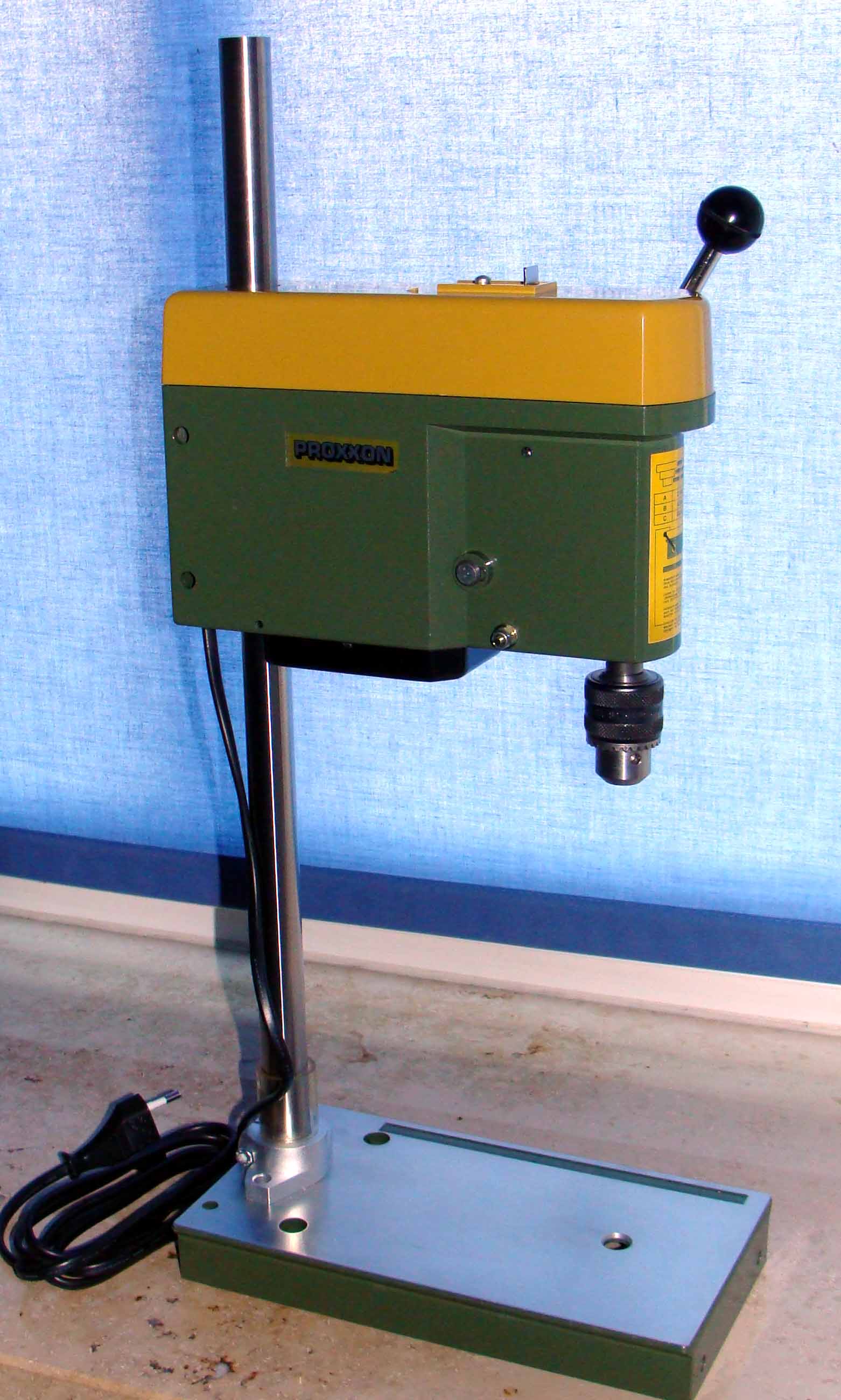

Hallo !
Diese kleine Maschine habe ich schon sehr lange im Einsatz aber für
manche Arbeiten war oft die Säule zu kurz. Da sie handlicher und
schneller aufgebaut ist wie meine große ,habe ich ihr jetzt eine 500mm
lange neue Säule spendiert. Der Zugewinn an Einsatzmöglichkeiten steigt
damit enorm.Dort wo in einer Ansenkung in der Originalstange die
Madenschraube drückt muß ich noch "anspitzen "aber sonst schaut das
jetzt sehr erfreulich aus.Selbst bei eingespannte 6,5er Bohrer habe ich
noch 250mm Luft unter dem Bohrer.klasse.
Ich denke ,dass es sich lohnt auch alle Bohrständer umzubauen um Platz
für größere Teile zu schaffen.
Ps: Das Alu Teil ein Klemmbock für 20mm werde ich ...ich weiß noch nicht
wie genau zur Versteifung integrieren. ach ja ,die Säule hat
inkl.Versand 18 euro gekostet (bei Smalltec) meine ist geschliffen auf
h6 und gehärtet.Das muß nicht sein es tut es auch eine ungehärtete ganz
einfache Säule.
