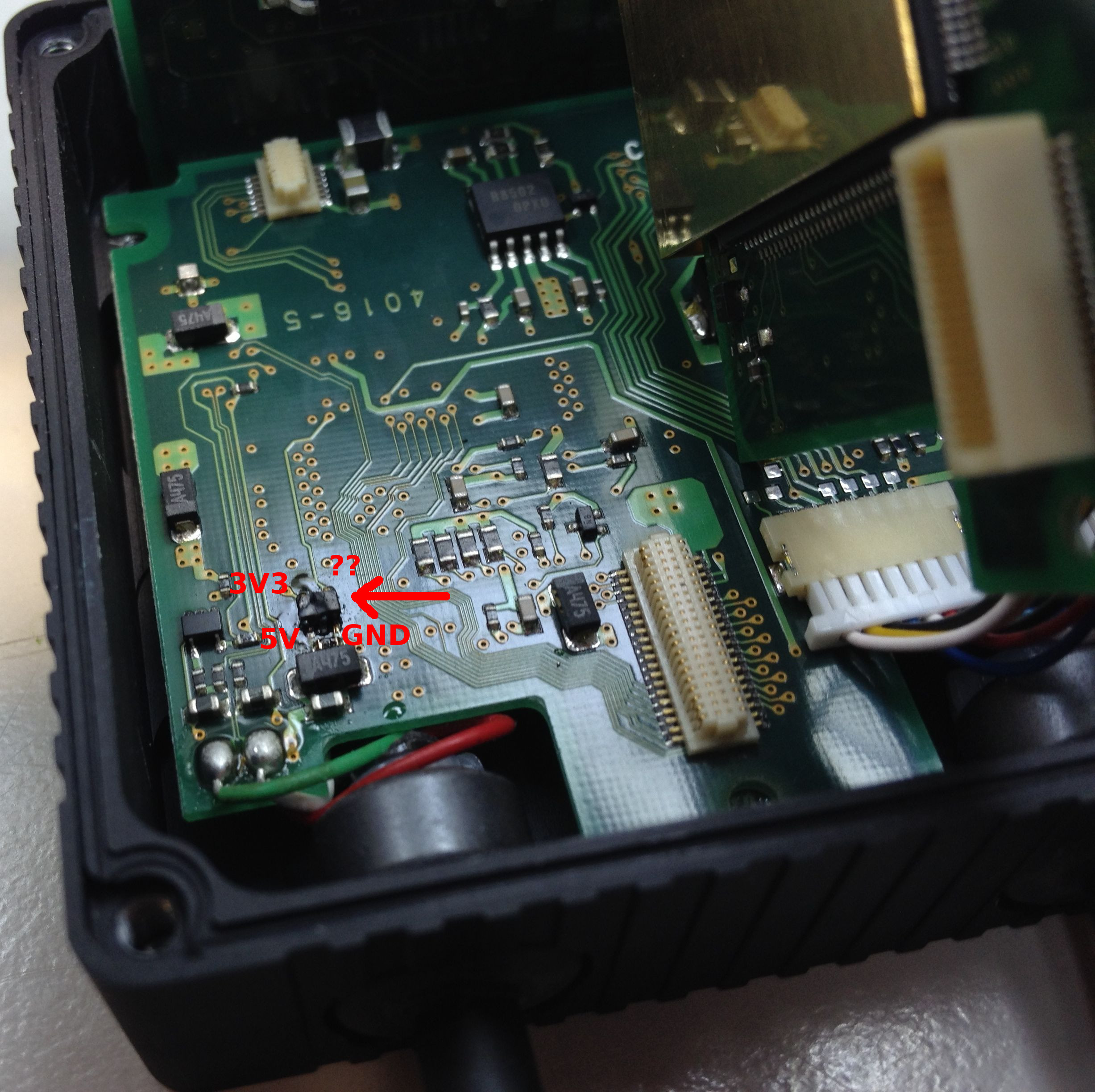

Hello world,
Durch spontane Inkompetenz ist es mir gelungen das USB Kabel eines
Hokuyo Scanners mit 12V zu befeuern. Dieser war davon kein so großer Fan
und verweigert mir jetzt (verständlicherweise) den Dienst. In der
Hoffnung, dass es nur eine Sicherung erwischt hat, habe ich ihn mal
aufgeschraubt und siehe da: Ein IC ist etwas schwärzer als seine
Kumpels. Von der Aufschrift war leider nichts mehr zu erkennen und ich
bin mir auch nicht sicher ob er 4 oder 5 Beine hatte. Mit dem Multimeter
konnte ich feststellen, dass es sich wohl um einen Regler auf 3.3V
handelt und dass die 5V vom USB sonst nirgends angeschlossen sind. Mein
Problem ist, dass ich keine Ahnung habe was das genau für ein Bauteil

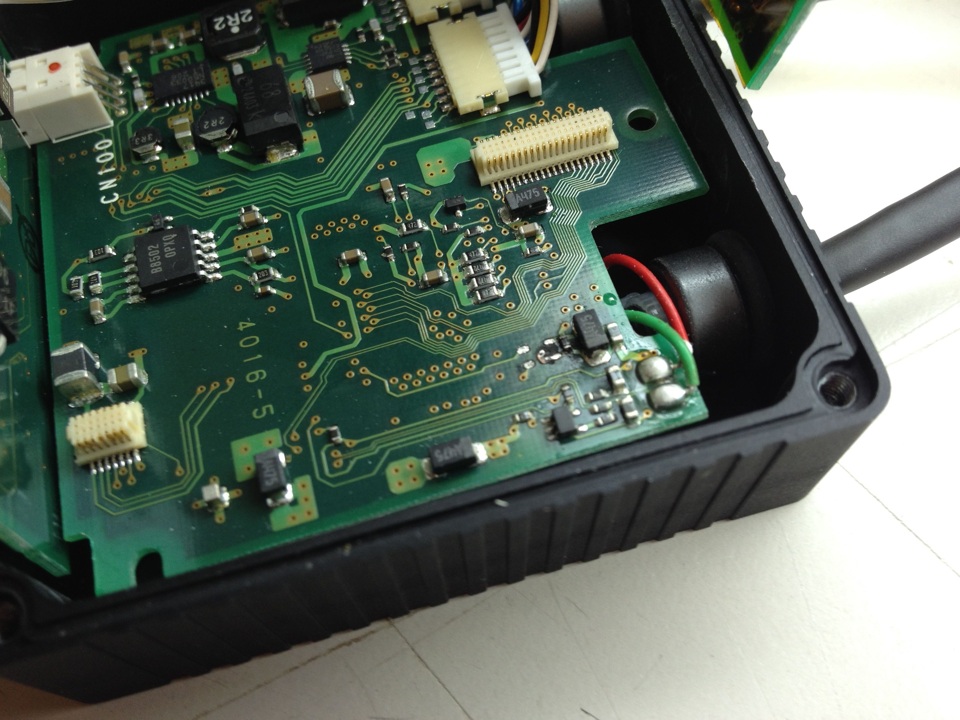

war. Ich habe mal ein Foto vom kaputten IC und von der Platine nach dem
Auslöten angehängt und beschriftet welche Pins ich kenne, hier jetzt
noch die Erklärung woher ich das weiß
5V -> USB Kabel
GND -> USB Kable
3V3 -> Versorgt sehr viele ICs auf der Platine, unter anderem ein
externes RAM mit 3V3 nominal supply voltage
?? -> Geht direkt auf einen Controller, den ich nicht kenne, der aber
auch über die 3V3 versorgt wird.
Eventuell kommt noch ein fünfter Pin hinzu, den hat es dann aber
weggebrannt :P
Jetzt meine Frage:
Habt ihr irgendwelche Vorschläge was dieser zusätzliche Pin tun könnte?
Ich dachte an einen Enable oder Shutdown aber für mich macht das recht
wenig Sinn, da der IC ja auch über die 3.3V versorgt wird und sich damit
selbst den Saft abdrehen würde.
