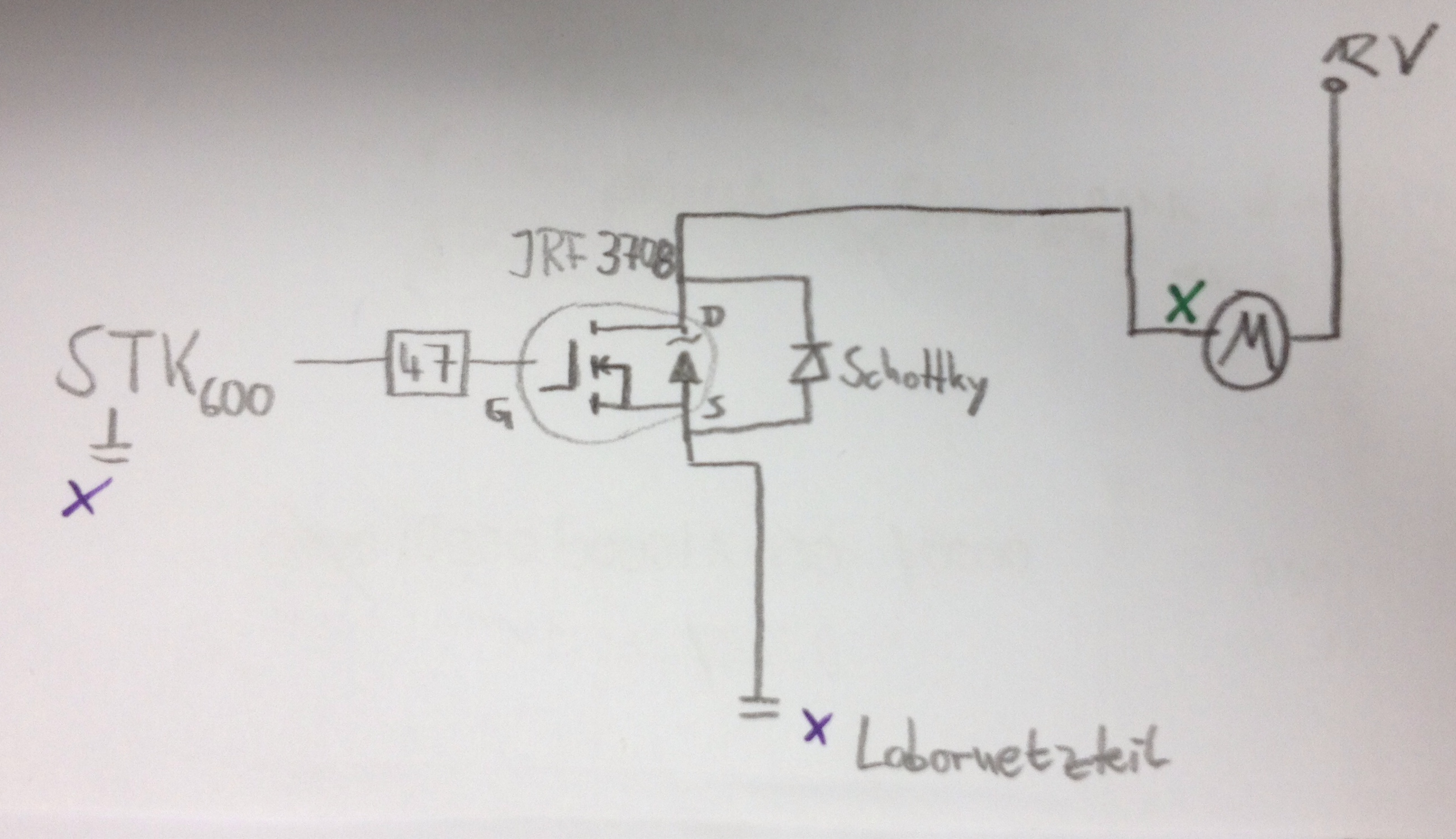

Nun will ich den Ausgang als Steuerung für ein Gate eines MOSFET nutzen,
um im Endeffekt eine Motorsteuerung mittels PWM zu gewährleisten.
Erste Tests an einer 12V-Glühbirne, die statt Motor angeschlossen war,
zeigten nur, dass die Gatespannung keinen Einfluss auf die Lampe hat.
Nun meine Frage: Kann ich den Ausgang einfach mittels kleinem
Vorwiderstand (47 Ohm) auf das Gate geben oder muss ich noch etwas
vorschalten? (vllt habe ich bei dem Hardware-Aufbau der LEDs was
übersehen?)
Falls ihr noch Angaben braucht, gebt Bescheid!

#3374776
Die PWM Frequenz wär evtl noch ein Thema, bei nennenswerten Frequenzen
wäre ein Treiber besser weil sonst die Anstiegszeiten zu groß werden.
Und ein Motor (Ich nehme mal an eine Gleichstrommaschine?) braucht
unbedingt eine Freilaufdiode, eine Glühbirne aber eigentlich nicht.
Benutzt du 5V und einen Logic Level MOSFET?

Update:
Motor an MOSFET-Schaltung samt Freilaufdiode angeschlossen ->
funktioniert mit Labornetzteil wunderbar
PWM jedoch wirkungslos.
- Messung mit Oszi zwischen STK600-Masse und Motorklemme zeigte PWM
- Messung mit Oszi zwischen Labornetzteil-Masse und Motorklemme zeigte
(nahezu) Gleichstrom
Meine Schlussfolgerung: Problem mit den Massen, aber welches?
Habt ihr Ideen?
PS:
Grünes Kreuz: Messspitze
Lila Kreuze: verschiedene Massenmesspuntke an STK600 und Labornetzteil
OP (Firma: TU Ilmenau) #3378208
Nun gut - habe nun auch das Problem mit der vermeindlich nicht
funktionierenden PWM gelöst. Klappt prinzipiell, so wie es soll...
Jedoch ist die Verlustleistung des MOSFET so hoch, dass nach man nach
knappen 60sec ein Spiegelei drauf braten könnte.
Ein simpler Kühlkörper wäre sicher eine Lösung für Symptome - jedoch
nicht für die Ursache.
Habt ihr vielleicht eine Idee, woran das liegen könnte?
Betrieb mit 12 V und knappen 1,2 A -> MOSFET sollte das laut Datenblatt
dicke mitmachen.
