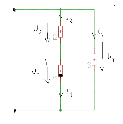

Hallo :)
hätte kurz eine Frage bzgl. angehängter Schaltung.
Und zwar will ich die Kennlinie derselbigen berechnen.
Gegeben sind:
G:
Dazu habe ich bereits angesetzt:
dann für
 die Werte einsetzen:
Dann die Gegebenen
 einsetzen:
Nur leider hab ich nun keine Ahnung wie ich die Kennlinie zeichnen soll.
Ist
 wirklich unabhängig von der Spannung? Eher nicht oder ?
Hab ich irgendwo einen Fehler gemacht?
Um jegliche Hilfe wäre ich sehr dankbar.
