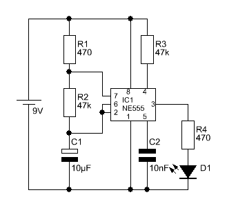

ich habe eine einen Astabilen Multivibrator mit einem NE555 aufgebaut.
R1 und R2 habe ich jeweils durch ein Potenziometer ersetzt. Die
Schaltung blinkt auch und durch drehen des Potenziometers ändert sich

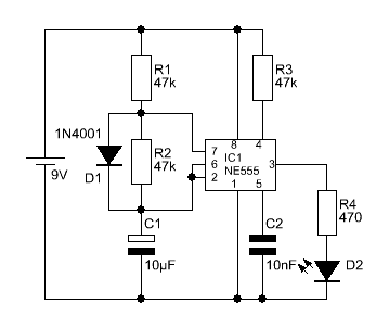

das Verhältniss von Ein- zu Ausschaltzeit. Jetzt habe ich parralel zu R2
eine Diode angeschlossen, denn laut mehreren Seiten im Internet sorgt
diese dafür, dass Ein- und Ausschaltzeit gleich groß sind. Bei mir
vergrößert sich jedoch der Unterschied von Ein- zu Ausschaltzeit. Also
genau das Gegenteil von dem, was eigentlich passieren sollte. Weis
jemand woran das liegen könnte?
Aber nur bei gleichen Widerstaenden R1,R2 ist das Ein/Aus Verhaeltnus
gleich.
Der eine Widerstand ist fuer die Einschaltzeit und der andere fuer die
Ausschaltzeit da.

Ohne Diode: Der Kondensator lädt sich durch R1+R2 auf. Er entlädt sich
durch R2.
Mit Diode: Der Kondensator lädt sich durch R1+Diode auf. Er entlädt sich
durch R2.
Schau Dir mal die Innenschaltung des IV an, dann wird das sofort klar
ersichtlich.
Da Dioden aber nicht ideal sind (an ihr Fällt eine Spannung ab und sie
hat einen gewissen Innenwiderstand), funktioniert der Effekt mit der
Diode nicht perfekt.
Da sich bei Dir der Unterschied vergrößert, vermute ich mal, dass Du die
Diode falsch herum gedreht hast.
