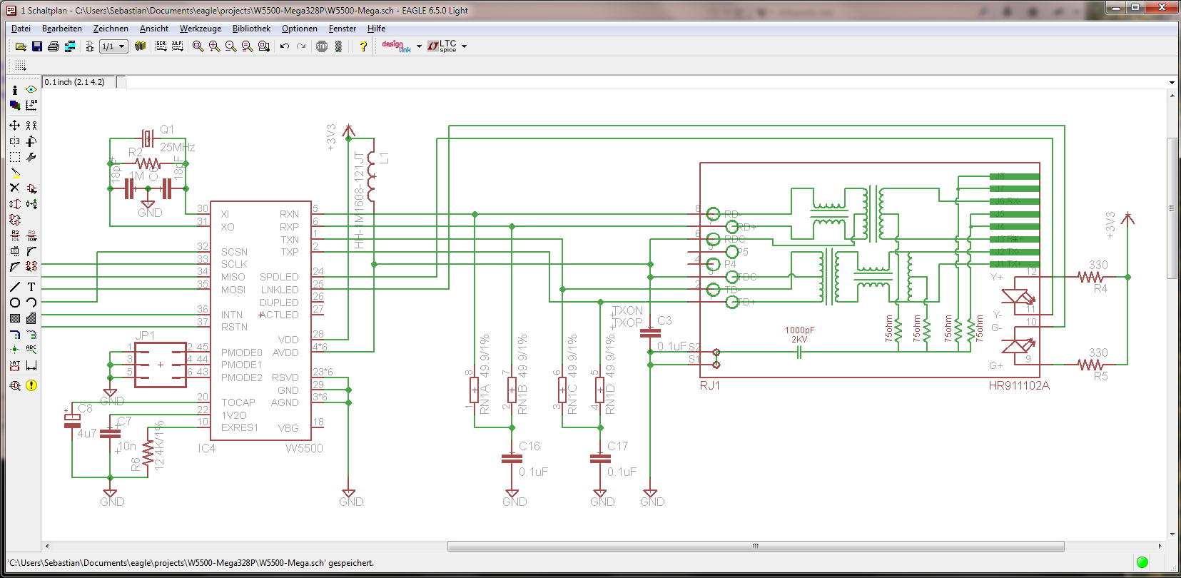

Liebe Leute,
ich versuche gerade einen W5500 an einen MagJack (HR911102A)
anzuschliessen. Anbei mein derzeitiger Stand, die sich an ähnlichen
Projekten für den W5200 orientiert (z.B. Arduino Ethernet).
Das Referenzdesign des W5500 (http://www.shopwiznet.com/w5500) gibt nun
aber eine recht andere Beschaltung vor.
Kann man sich auf das Referenzdesign verlassen? Die Impedanz der
Empfangsleitungen (RXP, RXN) im Referenzdesign scheint ja 165Ω statt
100Ω zu sein? Wenn ja, warum?
LG, Sebastian
Hi Sebastian,
Habe gerade dasselbe Problem wie du, und die Informationen welche sich
finden lassen sind sehr rar.
Im WIZnet forum wurden schon vermehrt Fragen gestellt, wie der PHY mit
nem anderen Transformer oder eben MagJack zu verbinden sei, aber eine
ausführlichere Antwort als: "verwendet unser Referenzdesign sonst
funktionierts nicht richtig", gabs noch nicht.
http://wizwiki.net/forum/viewforum.php?f=16
Inzwischen habe ich ein Design mit W5500 und MagJack gesehen, ich werde
mich mal von dem inspirieren lassen, basiert auf dem Referenzdesign von
WIZnet, hat einfach einen MagJack statt PULSE transformer und RJ45
Buchse.
http://www.ehajo.de/Bausaetze/SPI-Netzwerkadapter-Wiznet-W5500.
Microduino hat wohl einen Prototypen mit W5500 und MagJack, aber noch
keine Schaltungen online:
http://www.kickstarter.com/projects/microduino/microduino-arduino-in-your-pocket-small-stackable/posts/615509
Gruss, Hanspeter
