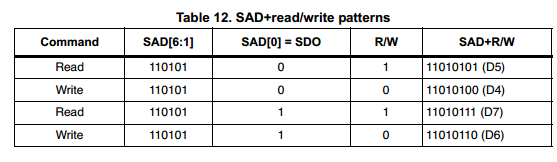

#3377917
Die I2C Adresse wird mit SA0 auf 0x6A (106) (SA0 => GND) bzw. 0x6B (107)
(SA0 => VCC) eingestellt. Je nach verwendeter Lib musst du die Adresse
dann noch um eins nach links shiften und dann noch "1" rein-ODERN wenn
du lesen wollst.
Also wenn SA0 auf GND ist, dann lautet die Adresse 0x6A, diese wird um
eins nach links geshiftet, also 0xD4. Wenn du lesen willst sendest du
als 0xD5 wenn du schreiben willst 0xD4.

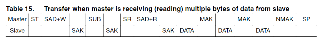

#3377928
Nein es gibt nur eine Adresse. Nur gibt es hinter der Adresse noch ein
Bit welches sagt ob man liest oder schreibt. Wie gesagt, bei fertigen
libs braucht man sich darum nicht kümmern, da in der Schreib/Leseroutine
schon das Bit entsprechend reingeodert wird, so wie hier:
(I2C_WRITE/I2C_READ)
uint8_t i2c_read_reg(uint8_t addr, uint8_t reg){
  uint8_t val;
  i2c_start(addr+I2C_WRITE);
  i2c_write(reg);
  i2c_start(addr+I2C_READ);
  val = i2c_readNak();
  i2c_stop();
  return val;
Und das steht natürlich auch im Datenblatt "SAD + W" bzw. "SAD + R",
siehe Bild.
EDIT: Auf S.23 ist sogar die fertige Tabelle
Gast #3377950
Die Seite 23 habe ich mir auch schon ausgedruckt, ich verstehe das jetzt
so: Es können zwei Devices (L2GD20) an einem I2c - Bus angesprochen
werden (was bei mir aber nicht der Fall ist). Diese unterscheiden durch
SAD[0] 0 und 1, und dann kommt noch das Bit zum Lesen / Schreiben dazu.
Ach wie schön einfach war es doch als die Adressen noch "hart"
verdrahtet wurden. Vielen Dank für die Hilfe, ich versuch mal damit kalr
zu kommen, ein paar Bytes aus der IMU zu bekommen.
