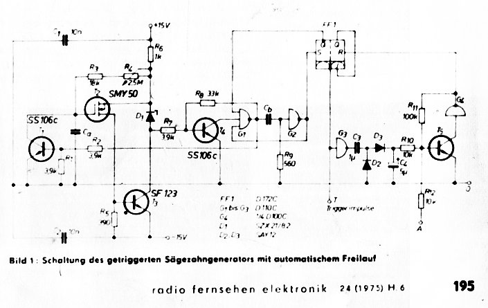

Hallo Zusammen!
Ich habe mir mittels einer alten DG7-32 Röhre ein Oszilloskop gebastelt.
Nun habe ich mir für die Zeitablenkung einen Sägezahngenerator
gebastelt,
welcher auch bestens funktioniert. Die Schaltung spuckt ausserdem noch
ein Triggersignal aus, damit ich letztendlich auch stehende Kurven
kriege.
Ich habe das an einem normalen Oszilloskop ausprobiert, also Sägezahn in
den Y Input und mit dem Triggersignal extern getriggert. Funktioniert
soweit auch bestens.
Die Frage ist nur, wie speise ich dieses Triggersignal bei meinem
Bastelaufbau ein? Ich wäre Dankbar für verständliche Hinweise für einen
Laien.
Gruss Frank

Es gibt spezielle Sägezahngenerator-Schaltungen, die man triggern
lassen kann.  Der Strahl läuft dann also erst beim Eintreffen des
Trigger-Ereignisses los.  Eine solche Schaltung (von Harry Kühne)
habe ich von knapp 30 Jahren in meinem Eigenbau-Oszi verbaut.  Ich
könnte mal sehen, ob ich den Schaltplan noch finde.

Jörg Wunsch schrieb:
> Leider habe ich den Originalartikel auf die Schnelle nicht gefunden
Jetzt habe ich die Kopie gefunden.  Quellenangabe steht drunter.
D172 = 7472
D100 = 7400
D110 = 7410
SZX 21/8,2 = Feld-, Wald- und Wiesen-Z-Diode, 8,2 V
SS106C = Kleinleistungs-Schalttransistor, h21E ~ 100
SF123 = 500 mW, 100 mA Transistor
SMY50 = p-Kanal MOSFET, Enhancement
Die zweite Schaltung zeigt den Triggerverstärker.  Der Eingang hängt
irgendwo im Y-Verstärker, der Ausgang geht zum 7472 Flipflop.  Das Poti
mit den Abgriffen stellt die Triggerschwelle ein, wobei durch die
Widerstände an den Abgriffen der Mittelbereich gespreizt wird.
