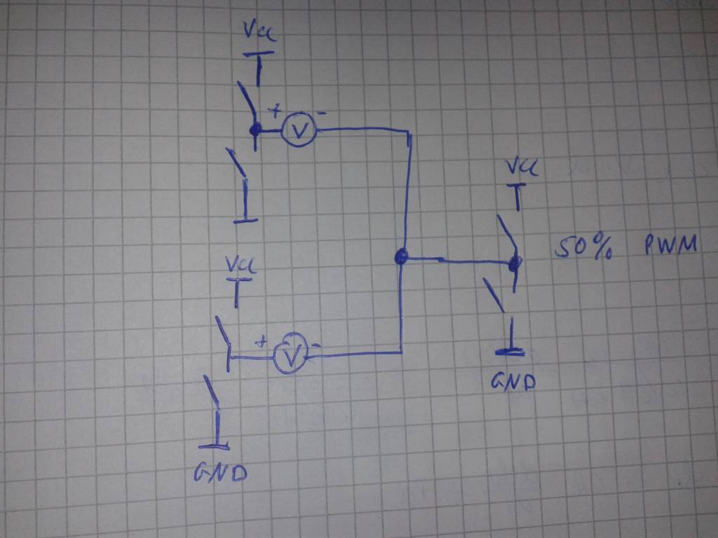

ich muss mehrere Ventile mit H-Brücken ansteuern. Um die Anzahl der
Bauteile und den Aufwand der Ansteuerung gering zu halten habe ich mir
folgendes überlegt (siehe Skizze):
Eine Halbbrücke dient als eine Art Vorspannung und wird konstant mit 50%
PWM betrieben. Die Ventile werden dann jeweils über eine Halbbrücke
angesteuert. Das Ventil geht auf sobald PWM der Halbbrücke größer 50%
und geht zu sobald PWM kleiner 50% ist.
Ist diese Art an Ansteuerung realisierbar? Hat vllt. jmd. ein paar Tipps
wo Probleme auftauchen könnten?
Viele Grüße
Jerry

Hast du WIRKLICH ÜBERLEGT, als du diese 1MB Skizze abgeschickt hast?
Siehe Bilformate.
Was soll der Zauber? Im Zeitalter der preiswerten Massen-ICs muss man
nicht krampfhaft sparen. Um wieviele Ventile geht es denn? Selbst 2
Dutzend sind kein Thema. L293 hat vier Halbbrücken für'n Appel und Ei im
DIL16 Gehäuse.
Siehe H-Brücken Übersicht.
