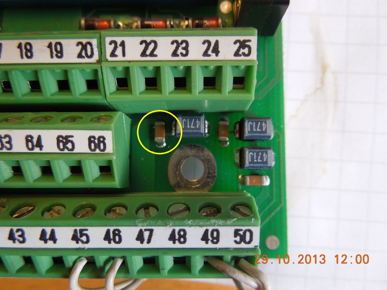

was für ein SMD Bauteil ist das ?
Gast #3380702
Volltreffer, danke ! Hab eben aus ner anderen Abteilung ein Messgerät
ausgeliehen, leider kann mein Billigheimer keine Kapazitäten messen.
sind 100nF ;)
Gast #3380865
An  Stephan S.
Die meisten Eingänge / Ausgänge werden damit gegen Prellen und Störender
HF geschützt.
Ich bin davon mitlerweile abgekommen und nutze nur noch CLC 1nF 1000Z
100nF Kombis, sind noch efizienter. Ach ja binn Hardwareentwickler daher
muss ich die dinger kennen ☺.
Und Angstkondensator kommt daher das man auf nummer sicher geht mit den
Dingern.
