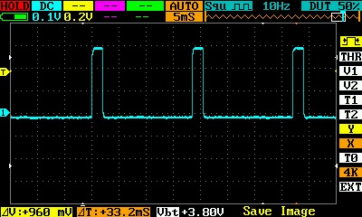

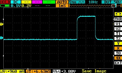

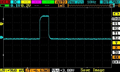

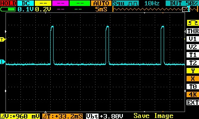

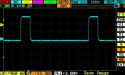

Jetzt habe ich die Oszi-Auswertung dank meines neuen Spielzeugs ;), dem
ARM DSO203. Den Umgang damit muss ich allerdings auch erst noch richtig
lernen, vielleicht reichen euch die angefertigten
Bildschirm-Ablichtungen ja aus und können euch bei meinen zukünftigen
Programmen helfen:
Diese 3 Fotos zeigen das Signal, wenn der PWM-Kanal ein Low-Signal
ausgibt.
von Maik O. (tenner21)
Und diese 3 Fotos zeigen nun ein High-Signal am PWM-Kanal anliegen.

Ja, schön.
Servo-Signale. 1 bis 2ms, Wiederholung so ungefähr alle 20ms. Die
Information steckt in der Länge des Pulses.
Ist alles nicht neu, alles bekannt.

Wenn ich dies nun richtig interpretiere, ist das High-Signal 2ms lang
bei einem dazwischenliegenden Low von 12ms. Also eine Gesamtdauer von
14ms.
Das Low-Signal am PWM-Kanal ist hingegen nur 1ms lang und zwischen 2
High-Pegeln liegen ganze 17ms, wodurch die Gesamtdauer bei 18ms liegt.
Klingt aber für mich unlogisch, wenn es um prozentuale Werteanalysen
geht.
Habe ich also falsch gemessen oder nur falsch gerechnet?
LG - Maik
>geht.
Die Information steckt in der Länge des H-Impulses. Der Abstand ist
relativ uninteressant.
MfG Spess

Der springende Punkt ist, dass die Dauer das Low-Anteils völlig
uninteressant ist. Die Information steckt einzig und alleine in der
Zeitdauer von der steigenden Flanke bis zur fallenden Flanke.
Punkt.
> geht.
Darum geht es aber nicht.
Da sind keine Prozente im Spiel. Sondern Zeiten im Bereich 1 bis 2ms.
