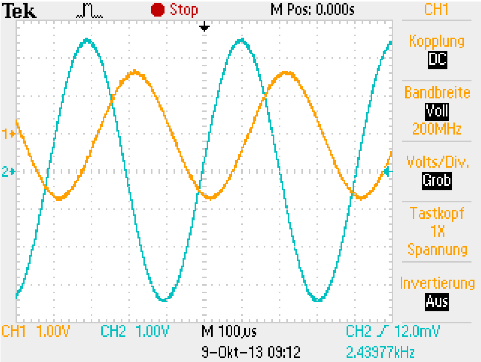

Ich hoffe, dass das hier der richtige Ort ist um die Frage zu stellen.
Ich muss die Graphen der Spannungen auswerten.
Spitze-Spitze Wert, Effektivwert, Frequenz, Phasenverschiebung habe ich
schon. Jedoch verstehe ich nicht wirklich was der Gleichspannungsanteil
ist. Wenn ich es richtig verstehe gibt es Gleich, Wechsel und
Mischstrom. Der Mischstrom enthält einen Gleichspannungsanteil. Auf dem
Bildschirm des Oszilloskopen kann man sehen, dass die DC Kopplung an
ist, also, dass der Gleichstromanteil dargestellt wird. Aber wie finde
ich den jetzt heraus? Beide Graphen sehen für mich aus wie Wechselstrom
aus. Beim Mischstrom müsste der Graph doch anders aussehen oder?
Danke für die Antwort.
Das dachte ich mir auch, aber der orangene Pfeil mit 1 links
kennzeichnet soweit ich weiß die Nulllinie. Und somit ist es auch reine
Wechselspannung oder etwa nicht?
So ist es.
> Und somit ist es auch reine Wechselspannung oder etwa nicht?
Wenn man genau hinschaut, erkennt man, dass das blaue Signal einen
Gleichanteil von etwa +30 mV, das gelbe einen von etwa -40 mV hat.

Und AFAIR hat dies Tektronix Oszilloskop sogar eine eingebaute Funktion,
den Gelichspannugnsanteil berechnen zu lassen (vom Prozessor des Scopes
selbst)...
Handbuch (lesen) könnte da helfen .-)

Woran erkennst du das? Also ich habe jetzt nochmal nachgerechnet und
komme bei Orange auf Uss=3.3V. Also müsste der Nullpunkt bei 1.65V sein.
Er ist jedoch bei 1.6V und ist somit um 50mV verschoben richtig? Bei
Blau/Türkis Uss=6.9V und der Nullpunkt müsste somit bei 3.45V und nicht
3.5V sein und er ist somit auch um 50mV verschoben. Die Spitzen der
Kurve sind zu dick wechselb ich nicht genau messen kann. Wie genau
kommst du jetzt auf diese Werte?

Wenn Du Deine Rechnung durch reine Bildschirmablesung machst, bist Du
bei 50mV für eine 1V/Kästchen Einstellung bereits im Bereich des
Meßgerätefehlers.
Ist Dir das klar?

Das wird mir jetzt schon klar. Wie dann kriegt man dann den
Gleichspannungsanteil heraus?
Sagte ich bereits: Handbuch, Scopefunktionenen.
Wenn das nicht akzeptabel ist, Einstellung auf 0.5V/Div. ändern.
Dann erneut Messung AC-gekoppelt/DC-gekoppelt durchführen.
Wenn das auch nicht akzeptabel ist: Es ist so aus den vorliegenden
Messergbnissen keine zuverlässige und genaue Bestimmung möglich. D.h
.der DC Anteil kann für das Signal "1" mit gleicher
sicherheit/Unsicherheit Null volt sein. Oder einige Millivollt.
Insbesondere die Auswahl der Bandbreite "Voll" ist für ein >>200MHZ
Scope Blödsinn, wenn man ein niederfrequentes 2,44 kHz Signal mißt.
Denn das Rauschen der Frontends ist da unnötig hoch, und macht einen
"remarkable" Quantisierungsfehler zusätzlich .-)

Danke für den Tipp, aber ich sollte die Auswertung anhand dieses
Screenshots machen. Es ist also nicht meine Messung. Aber für die
Zukunft werde ich es mir merken.
Ich habe noch eine weitere Frage.
Wie soll ich hier aus dem Oszillogramm auf die Stromstärke schließen?
Und es wurde ja nicht angegebn um wieviel Volt die Spannung abfällt.

Konstant wäre sie, wenn die blaue Linie eine wagerechte grade Linie
wäre. Ich sehe da aber einen Sinus ^^

Also ich habe jetzt als Antwort 240.42A herausgekriegt.
Ueff=2.4042V effektivwert der Spannung am Kanal 2
R=0.01Ohm 10mOhm in Ohm umgerechnet
I=2.4042/0.01=240.42 Ohmsche Gesetz
Is das so richtig?
Das kannst du so nicht rechnen.
1.
Spannung 1 wird wohl die Spannung vor dem Widerstand sein, und Spannung
2 direkt dahinter.
Für die Stromberechnung brauchst du aber die Spannung über dne
Widerstand. also Spannung 1 - Spannung 2.
2.
Du siehst im Scope eine Phasenverschiebung. Damit ist dort nicht nur ein
Ohmscher Anteil sondern auch eine Kapazität oder Induktivität im Spiel.
Da wirst du dir also auch mal das Thema Scheinwiderstand ... ansehen
müssen.

Nein. Die Aufgabenstellung ist doch eindeutig: Kanal 2 misst die am
Widerstand abfallende Spannung. Es könnte z.B. eine Seite des
Widerstands an Masse hängen, oder das Scope wird über einen Trenntafo
potentialfrei betrieben. Und dann muss man genau so rechnen wie Dirk es
gemacht hat.

Ach das eine Bild mit dem Satz hab ich übersehen.
Der Shunt MUSS gegen Masse sein.
Weil ein Oszilloskop normalerweise ein gemeinsames Bezugspotential für
alle Meßkanäle hat.
Zumindest ist mir noch keins in die Hände gefallen.
An der Phasenverschiebung ändert das aber nichts. Da ist ein nicht
Ohmscher Anteil der mit betrachtet werden muss.
Es sei denn das das Signal im Oszi von Hand verschoben wurde.

Die kleinen Teks können die X-Achse nur für alle Kanäle gemeinsam
verschieben. Der Pfeil unten im Bild markiert den Trigger-Punkt.
Getriggert wurde hier auf Kanal2.
Die Phasenverschiebung zwischen Kanal 1 und Kanal 2 dürfte zumindest für
diesen Teil der Aufgabe nicht relevant sein.
