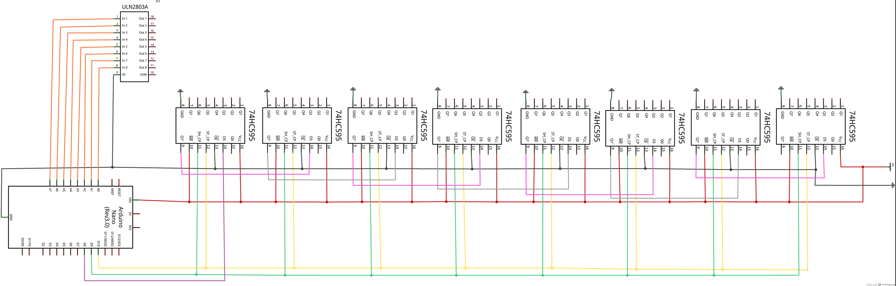

Ich will mit einem Arduino Nano / oder Mega einen 8x8x8 LED Cube bauen.
Habe schon einen 4x4x4 mit Schieberegister 74HC595 per Multiplexing
erfolgreich zum Laufen bekommen.
Ich habe schon einiges gelesen wie man das bewerkstelligen kann. Ich
würde mit 8 74HC595 Schieberegister die Anoden-Reihen (vertikal)
ansteuern und mit einem ULN2803A Darlington Array die
Kathoden-Ebenen(Horizontal).
Alles nach dem Arduino ist mir vom Anschluss her klar. Aber kann ich den
Arduino über Vin einfach in den gleichen Stromkreis hängen und über 3
Pins die Schieberegister (Data, RCLK,SCLK) mit Daten versorgen. Die
Schieberegister hängen direkt am Netz.
Im Anhang ist eine Skizze.
Ist das so ok? Oder muss ich 2 Schaltkreise aufbauen(Steuerstromkreis =
Arduino/Arbeitsstromkreis =Cube).
Vielen Dank schon vorab für eure Hilfe.
Gruß Muggi

In deinem Schaltbild fehlt die Versorgungsspannung sowie etlich
Kondensatoren.
Eine 8x8x8 Matrix benötigt schon sehr viel Strom - wenn die Helligkeit
nicht von der Anzahl der eingeschalteten LEDs abhängen soll, muss man da
schon etwas nachdenken.
Mit wieviel Strom willst du deine LEDs betreiben? Der 74HC595 wirkt auf
mich deutlich unterdimensioniert, da müssen wohl noch Treiber vor die
LEDs.
Meinst du mit zwei Stromkreise, dass der Arduino ne extra Versorgung
bekommen sollte? Warum sollte er?
von Matthias Larisch (Gast)
Achso, mit dem ULN2803 hast du auch ne Heizung dabei. Der wird relativ
heiß, verkraftet es aber. Dort verlierst du etwa 1,8V bei 0,5A, im HC595
verlierst du sicher auch ein halbes Volt (@7 mA - mehr erlaubt dir der
ULN nicht) und bei 8mA und nem Taktverhältnis 1:7 ist der Cube
vermutlich relativ dunkel. Und du brauchst halt 5V, damit die LEDs
überhaupt noch leuchten. Auch das ist schon sehr knapp (5-1,8-1,9-0,5 =
0,8V am Vorwiderstand)
IRLML2502 als Kathodentreiber und TLC5927 als Konstantstromtreiber
führen mit Sicherheit zu nem deutlich besseren Bild. Je nach gewünschtem
Strom (kannst locker 100 mA fahren, wenn du sicherstellst, dass die
Software rennt), könnte man auch kleine DPAK Transen statt der SOT23
Dinger nehmen.
