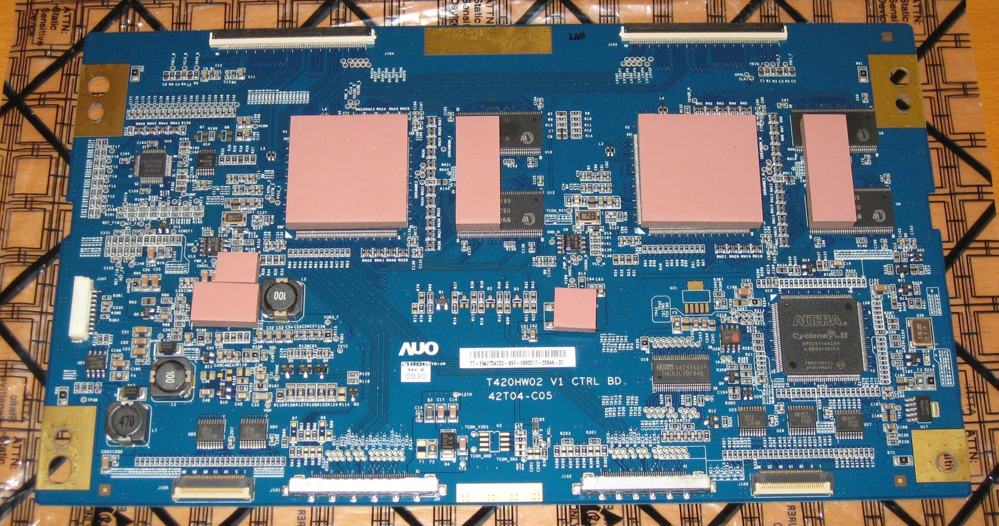

bei meinem Philips LED TV hat sich gestern das Bild verabschiedet. Sieht
aus als hätte man nur noch 8Bit.
Nach Internetrecherche ist dies ein bekanntes Problem bei Philips. Ein
SMD IC auf dem T-Con Board raucht ab. Philips ist da keine Hilfe...
Fiese Sache zumal es keine oder nur aus China komplette Ersatzboards
gibt.
Das eigentliche Problem ist aber wohl nur der 4$ teure SMD.
Es gibt eine genau Anleitung im Netz was zu tun ist, um das Gerät zu
zerlegen und den Chip zu lokalisieren.
Ich suche jetzt jemanden hier im Forum, dem ich das Board zusenden kann
und der mir den SMD raus-/reinlötet. Die genaue Bezeichnung ist AS-15F.
Oben links auf dem beigefügten Bild erkennbar (ca. 10x10mm).
