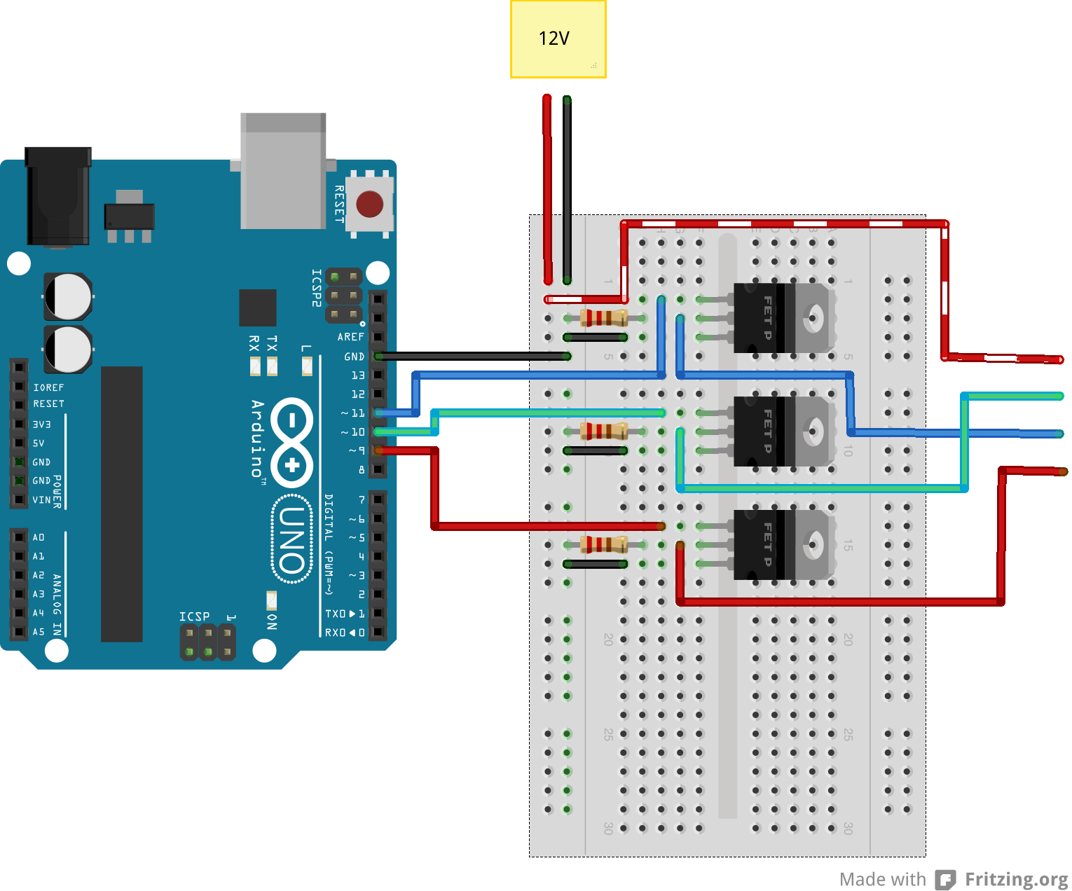

Nun möchte ich die ganzen gebauten Spots parallel schalten und
ansprechen. Stelle mir also eine Bedieneinheit wie auf dem Bild
Controller.png vor.
Ein Arduino verträgt aber nur 5V und die SMDs sind auf 12V ausgelegt
(mit den Widerständen).
Wie gehe ich da vor und wie schliesse ich das ganze an einem Arduino an?
Ich füge noch einen FritzingSketch an, damit ihr wisst wie weit ich
schon gekommen bin.
Also die Fragen nochmal: Wie mache ich das mit den Tastern am Arduino
(noch auf dem Steckbrett) und wie bekomme ich genügend Saft auf die 15
parallel geschalteten Spots?
Würde mich freuen wenn ihr mir helfen würdet.
Fkhm
Edit: Habe nun noch ein Bild im Internet gefunden und den Fritzing
Sketch so mal nachgebaut. Würde das so funktionieren, durch die PWM am
Mosfet zwischen 0-100% der 12V Spannung durchzujagen? (Fritzing_neu ist
die Bildbezeichnung)

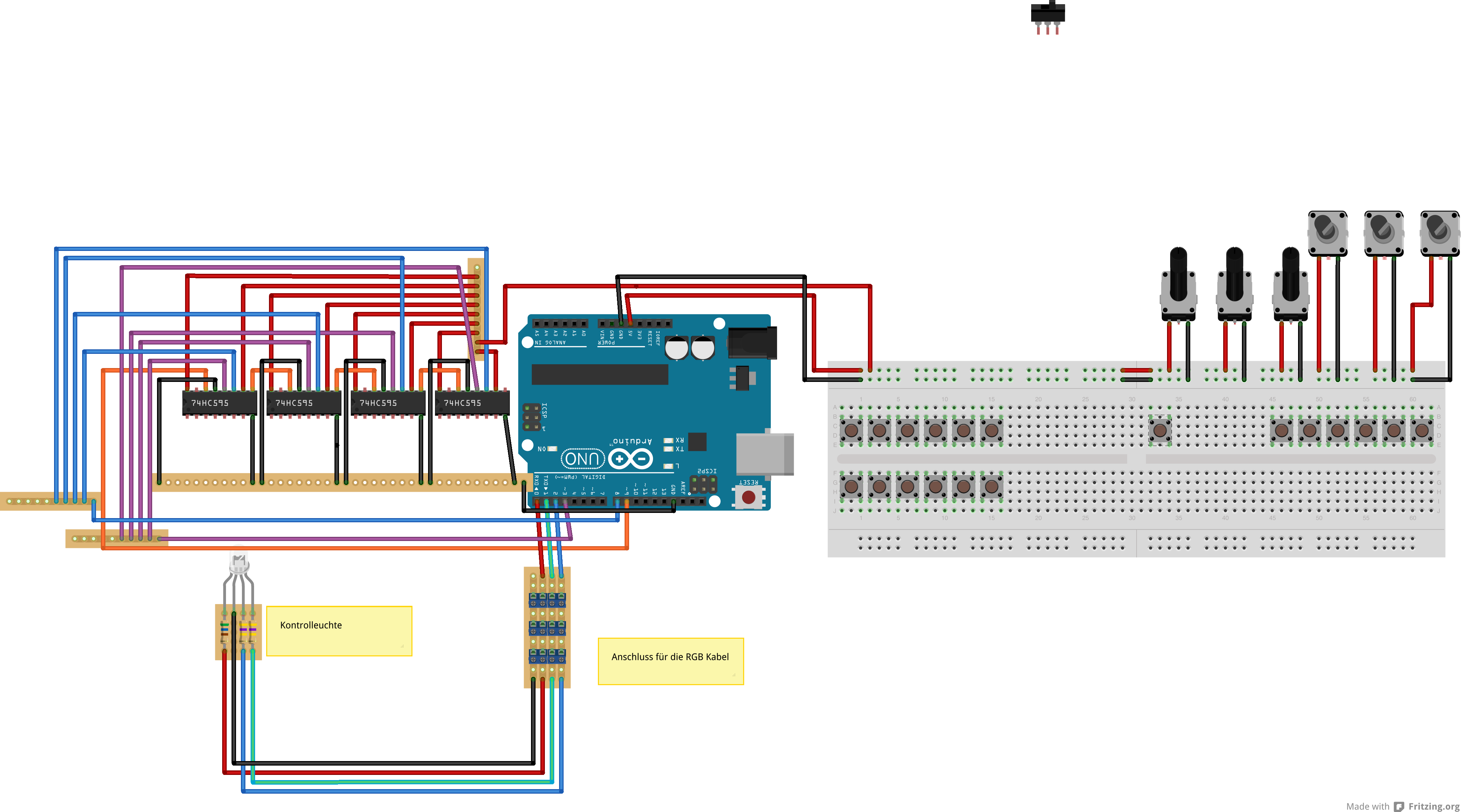

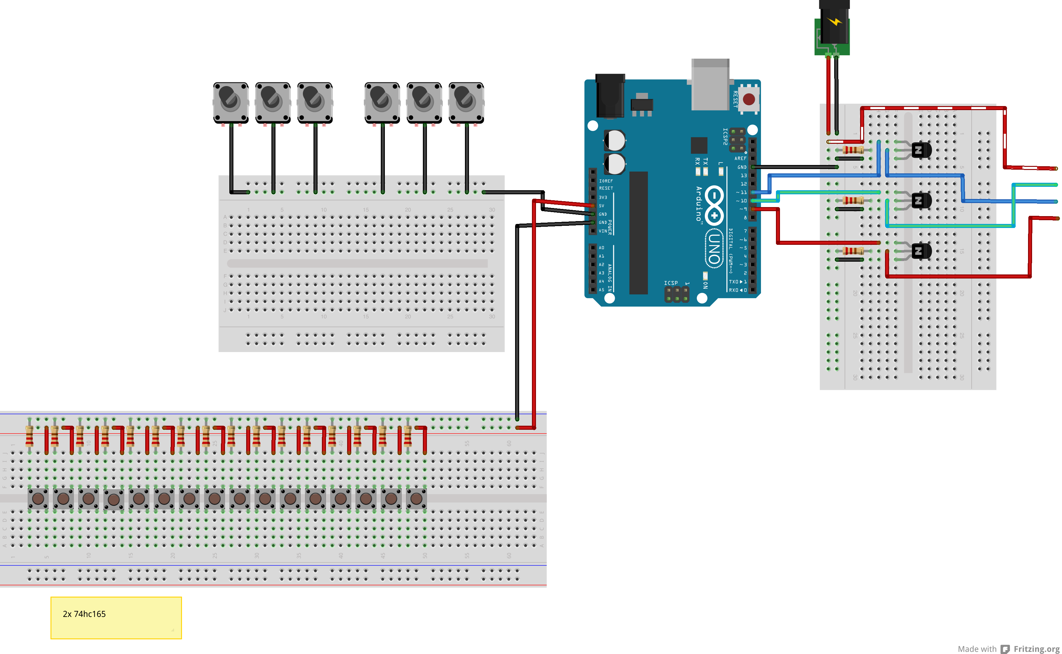

Edit2: Habe noch ein wenig gelesen und gebastelt, das ist jetzt im Bild
Fritzing_neu_2 zu sehen. Habe die Mosfets durch Transistoren
ausgetauscht, da ich ja auch Faden lassen möchte und verschiedene Farben
mischen, und ich gelesen habe, das Mosfets nur für I/O sind und kaputt
gehen, wenn man die Spannung von 0-100% durch lässt.
Habe nur noch Probleme die 16 Taster und die 6 Dreh-Encoder
anzuschließen.
Über die 16 Taster sollen übrigens 10 Farben und 6 Modusse ausgewählt
werden.
Was sagt ihr zu der restlichen Schaltung, ist sie soweit korrekt und
habe ich durch die 12V die Dort anliegen auch 12V an den SMDs?

Deine Schaltung der LEDs sieht für die FETs ganz gut aus, allerdings bin
ich der Meinung, dass du es bei Transistoren anders verschalten musst.
Wenn ich die Tage mal Zeit habe, poste ich eine Zeichnung deiner
Schaltung und wie es meiner Meinung nach sein müsste.
Deine Taster müsstest du über einen Multiplexer an deinen Controller
anschließen, weil du sonst zu wenige Pins hättest. Schau dir mal hier
http://www.mikrocontroller.net/articles/AVR-Tutorial:_Tasten die Links
am Ende an.
Die Drehencoder musst du entsprechend anschließen. Sollten diese zwei
Impulsausgänge (je nach Richtung) haben, dann kannst du jeden wie zwei
Schalter behandeln.

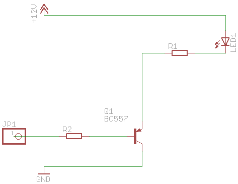

#3396300
Hier mal das Beispiel, wie ich die LEDs angeschlossen habe.
Der Name vom Transistor ist willkürlich, den richtigen müsste man dann
anhand des Stroms auslegen. Ich hab den Widerstand an der Basis so
ausgelegt, dass ich den Transistor in der Sättigung (also nicht als
Verstärker, sondern als Schalter) betreibe. Musst du in dein Datenblatt
vom Transistor schauen, welcher Strom das ist.
