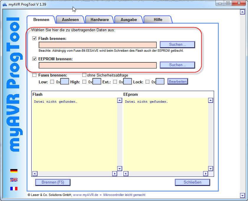

Kann mir bitte Jemand bei der Konfiguration vom MyAVR Progtool helfen.

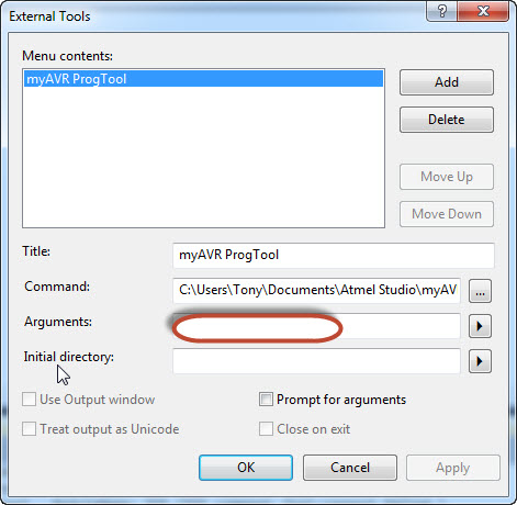

Und Zwar weiß ich nicht was bei der Einbindung des Externen Tools in den
Reiter Arguments hinein kommt.
Ich kenne dass so dass ich nachdem ich Übersetzt habe und dass Progtool
gestartet wird ich direkt brennen kann ohne noch irgend wass in die
„Suche“ heraus zu suchen??

Hallo an alle die eventuell dass gleiche Problem haben. Mit der
Eintragung
$(ItemDir)Debug\$(ItemFileName).hex
unter /Tools/External Tools/Arguments:
Ist der Fehler behoben, und man kann unmittelbar nach dem Übersetzen
brennen.
