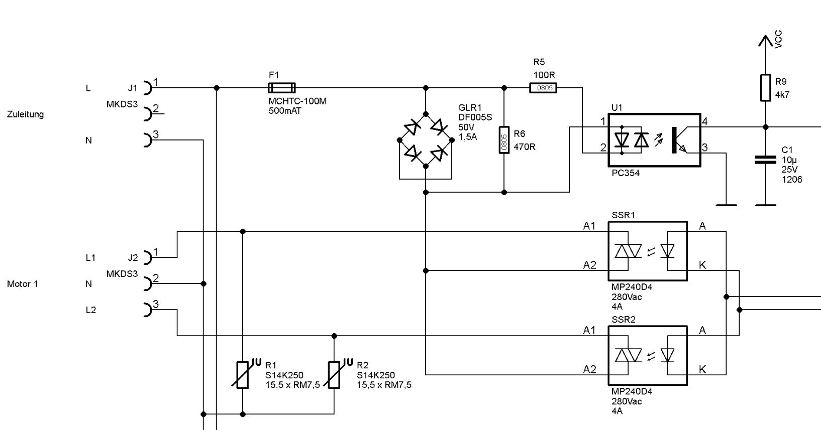

Ich habe es mit einer SPS mit Touchscreen und Zeitmessung umgesetzt. Die SPS (mit Busmodulen) wurde verwendet, da ich damals für einen Eigenbau keine zeit gehabt hätte. Die Zeitmessung ist mehr als ausreichend. Funk würde ich soweit wie möglich meiden. Rollos haben für mich einen sicherheits Aspekt und würde ich nicht via funk ansteuern. Ein Störsender, selbst für Alarmanlagen bekommt man schon für ein paar Euronen und dann geht nichts mehr. Die Dinger legen einige Frequenzen gleichzeitig inkl. Handy Verbindungen lahm, damit funktioniert die Alarmierung auch nur mehr über Festnetz. Beim Neubau kann man es sich ja noch richten,....

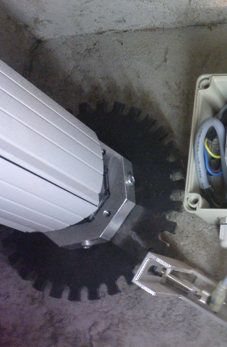

Bei meinen Rollläden ist auf einer Seite im Kasten eine Führungsscheibe auf der Achtkant-Welle (für den Panzer) und dahinter ist genug Platz. An besagter Scheibe einen Magneten angeklebt und den mittels Reedkontakte/Hallgeber (1...x) abgefragt, sollte genügend genau sein, da sich die Welle ja sicher ein paar Mal zwischen den Endlagen dreht. Ab 2 Sensoren läßt sich so auch die Drehrichtung feststellen, wenn man sie geschickt anordnet. Just my 2 Cents Gruß aus Berlin Elux

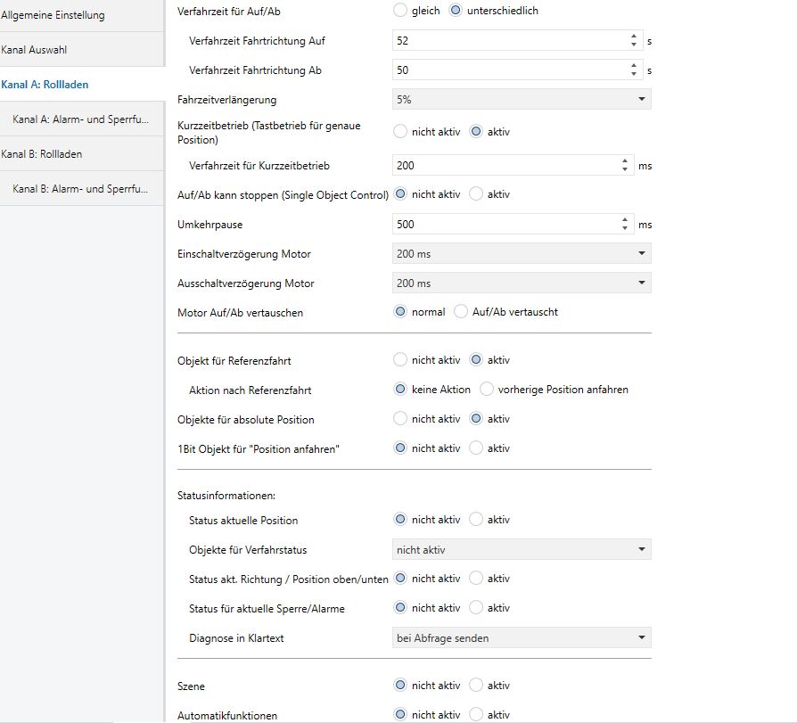

Ich hab das mit KNX Jal Aktoren gelöst und es funktioniert sehr gut. Einstell-Möglichkeiten ohne Ende. Bis zu 8 Jalousien auf einem Aktor (ca. 185.-).
