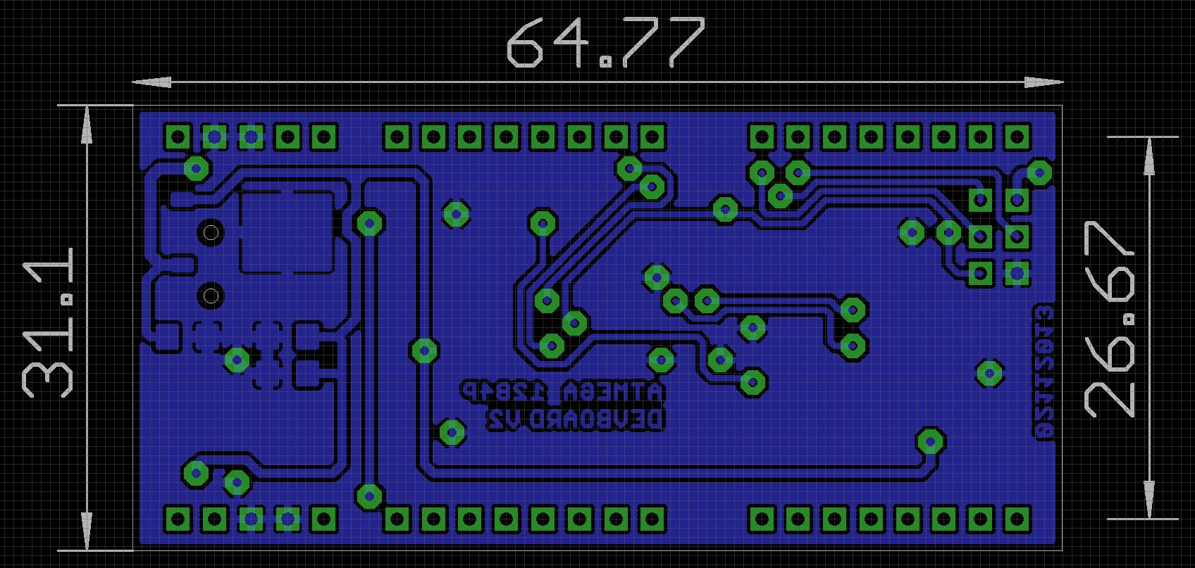

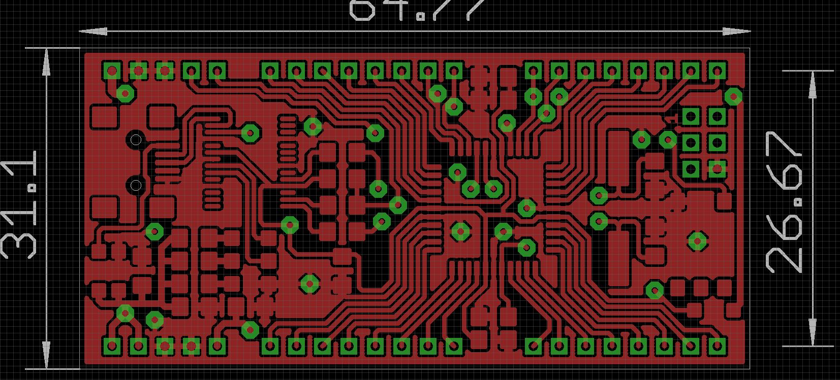

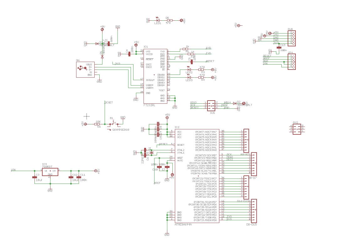

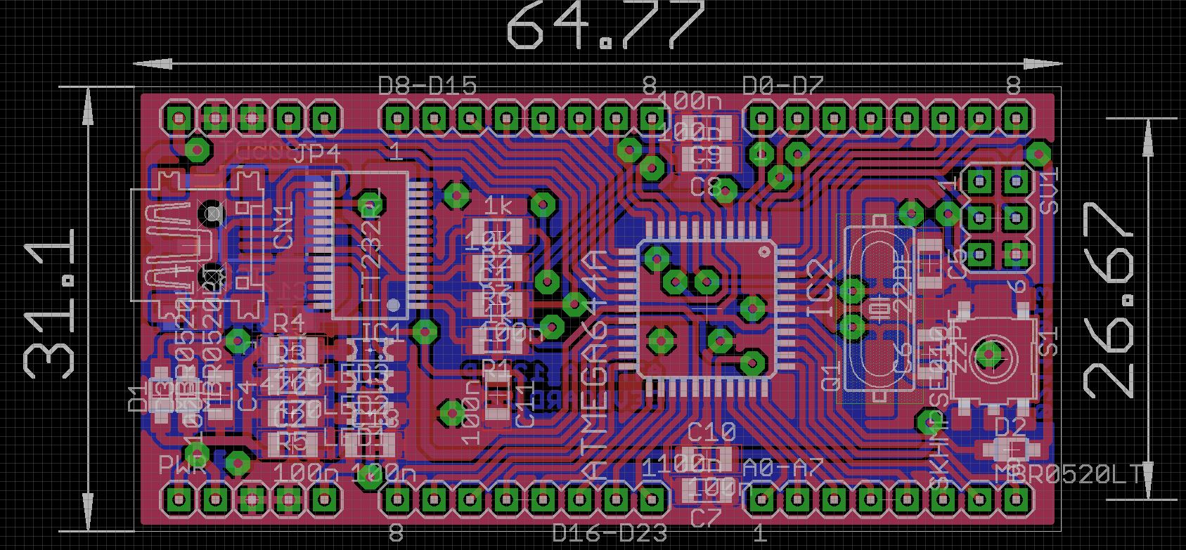

Hallo liebes Forum
Kann mal einer über mein Layout schauen .
Das ganze ist gedacht fürs Breadboard und passt genau zwischen zwei
zusammen gesteckte Breadboards .
Vielen Dank im vorraus.
Ich befürchte, dass du dir mit dem Layout noch ein wenig Arbeit machen
musst.
Die Anbindung des Quarz würde ich ändern. Hier ist ein Dokument von
Atmel, in dem Vorschläge aufgezeigt werden, was dabei zu beachten ist,
damit auch alles gut funktioniert:
http://www.atmel.com/Images/doc8128.pdf
Die Anbindung der Kondensatoren könnte auch ein wenig besser sein,
wenngleich das natürlich nicht so einfach ist. Einige weitere Tips zu
Layout mit AVRs gibt es in folgendem Dokument:
http://www.atmel.com/Images/Atmel-2521-AVR-Hardware-Design-Considerations_Application-Note_AVR042.pdf
