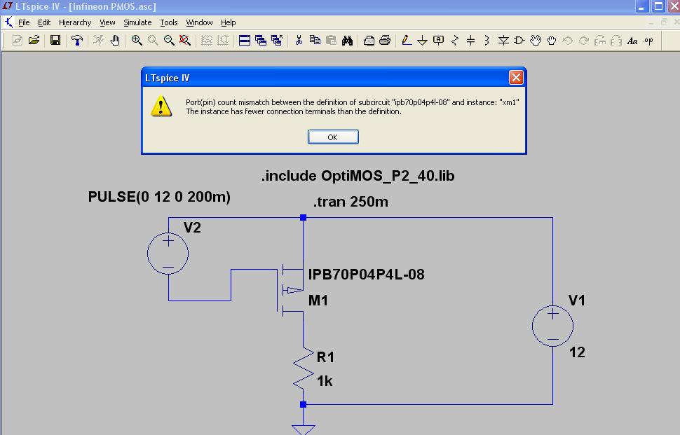

ich versuche gerade ein Infineon PMOS Modell in eine LTSpice Simulation
einzubingen. Stoße hierbei aber auf die Fehlermeldung im Anhang.
Komme leider allein nicht weiter.
Kann mir jemand sagen was ich falsch mache?
gruß Manfred

Hallo Manfred,
Diese Modelle haben 5 pins. Die extra Pins sind für die
Sperrschichttemperatur Tj und die Gehäusetemperatur Tcase. An den Pin
Tcase muss man eine Spannungsquelle mit dem
Innenwderstand(Wärmewiderstand) anschließen.
.SUBCKT IPB70P04P4L-08 drain gate source Tj Tcase PARAMS: dVth=0
dRdson=0 dgfs=0 dC=0 Zthtype=0 Ls=2n Ld=1n Lg=4n
Am besten du nimmst für diese 5-pin Mosfest meine Symbole xpmos5.asy und
xnmos5.asy. Einfach die Symbole xpmos5.asy bzw. xnmos5.asy in das
Verzeichnis des Schaltplanes kopieren. Damit hast du immer die
benötigten Symbole in dem Schaltplanorder. Wenn du zehn Designs hast in
zehn Ordnern, dann kopiere diese Symbole in jeden Ordner in dem du so
einen 5pin Mosfet brauchst. Das hört sich zwar nach ein bisschen Aufwand
an, aber es zahlt sich über die Jahre aus.

Danke erstmal Helmut für deine schnelle Hilfe. Die Simulation läuft
jetzt soweit.

> Das ist Vermutlich der Rth junction ambient der bei dem Bauteil 62 K/W
Laut Datenblatt wäre es 62-2=60°/W oder 40-2=38°/W. Ich habe halt einen
Mittelwert gebildet (50).
Die Zeile steht in deinem Lib-File von Infineon. Da sind alle Modelle
als Sunbcircuit definiert. Die erste Zeile beschreibt das "Interface".
.subckt name pin1 pin2 ... pin5 PARAMS: hier kommen
Parameter(Konstanten)
