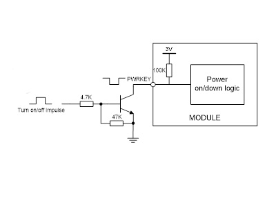

ich habe hier ein Modul der Firma SimCom, welches sich durch einen
Turn-On-Impuls via ATMEGA anschalten lässt.
Die Schaltung seht ihr im Anhang und sie erfordert in der Art und weise
ein 500ms langes HIGH-Signal.
Die äußere Schaltung invertiert dieses Signal zu eine LOW-Impuls und
zieht den intern hochgezogenen Eingang auf Masse.
Meine Frage ist nun, ob ich nicht einfach den ATMEGA anders herum
arbeiten lassen kann und den Eingang standardtmäßig auf High setzten
kann und ihn eben LOW setzte, wenn ich das Modul anschalten möchte.
Seht ihr irgendwelche Probleme (auch im Bereich Stromverbrauch durch
kleine entstehende Ströme).
Viele Dank!
Gast #3388960
Ist durchaus möglich (unter der voraussetzung das du das SIM900 Modul
meinst), jedoch müssen die Spannungspegel der beiden ICs gleich sein.
Ausserdem würde ich den Anschluss des ATMEGA nicht auf High sondern
Eingang setzen.
