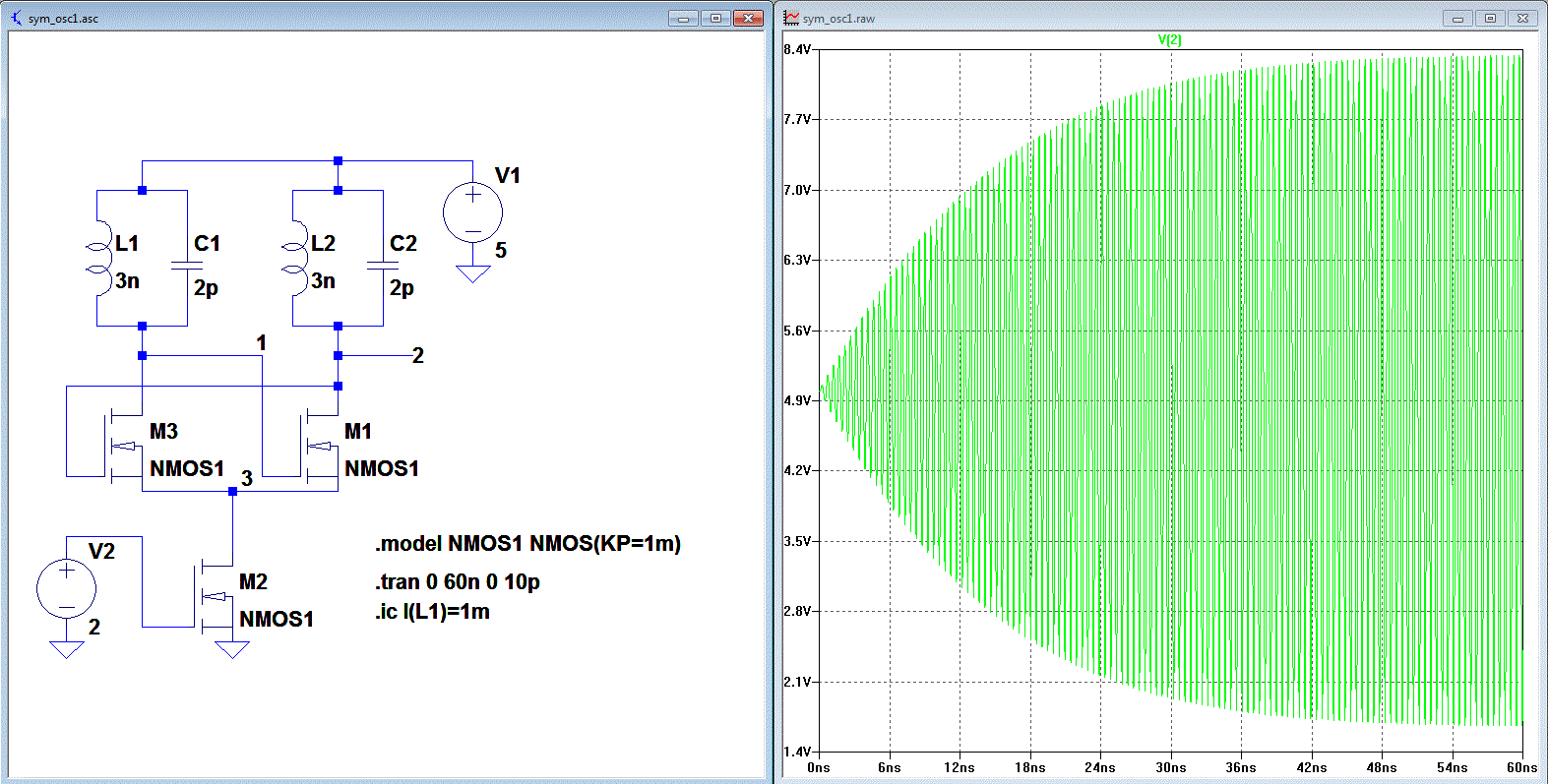

Ich habe versucht ein LC Oscillator Schaltung in LTSpice zu simulieren,
aber bei mir hat es nich geklappt. Könnte jemand an meiner Schaltung ein
Einblick werfen. Was mache ich falsch?
Also, die Schaltung im Anhang
VG

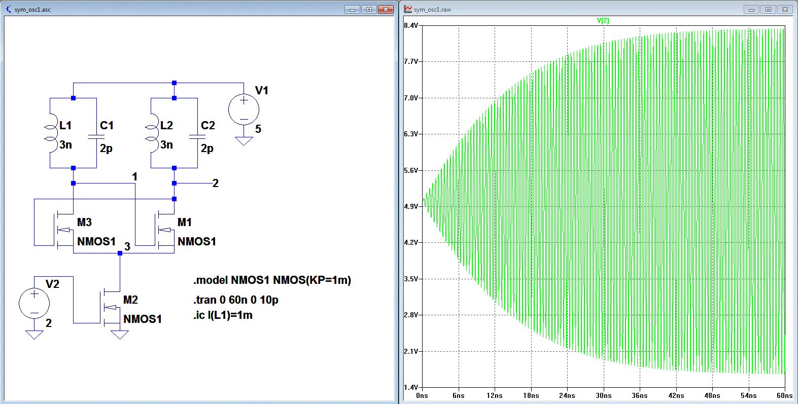

Du musst deine Transistoren stärker machen.
Noch besser wäre es, wenn du ein reales Mosfet-Modell und die Gatelänge
L und Gatebreite W hättest.
Zusätzlich habe ich mit dem initialen Spulenstrom den Oszillator
angestoßen damit die Schaltung schnell anschwingt. Ohne diese Maßnahme
müsste der Oszillator wegen der totalen Symmetrie allein über
numerisches Rauschen anschwingen. Das würde lange dauern, da LTspice
sehr genau rechnet.
OP
Vielen Dank für die Rückmeldung. Dürfte ich noch was fragen? Ich wollte
50 kHz Osci haben. Also Frequenz wird nach folgenden Formel berechnet: F
= 1/2*pi*sqrt(LC). Nach diesem Formel für 50 kHz habe ich L=1nH und
C=0,001F. Wenn ich mit diesen Werte simulieren lasse dann funktioniert
es nicht. Soll ich irgendwelche Initialwerte setzen?
Nimm L=1m, C=10n
Die Mindestimpedanz sqrt(L/C) hängt von der Steilheit der Mosfets ab.
Mit 1nH und 1milliFarad darfst du da nicht kommen. Da erntest du Spott.
Achtung:
0,001F = 1e-3F = 1m
0,001F sind nicht 0.001F(emto). F wäre femto in SPICE.
