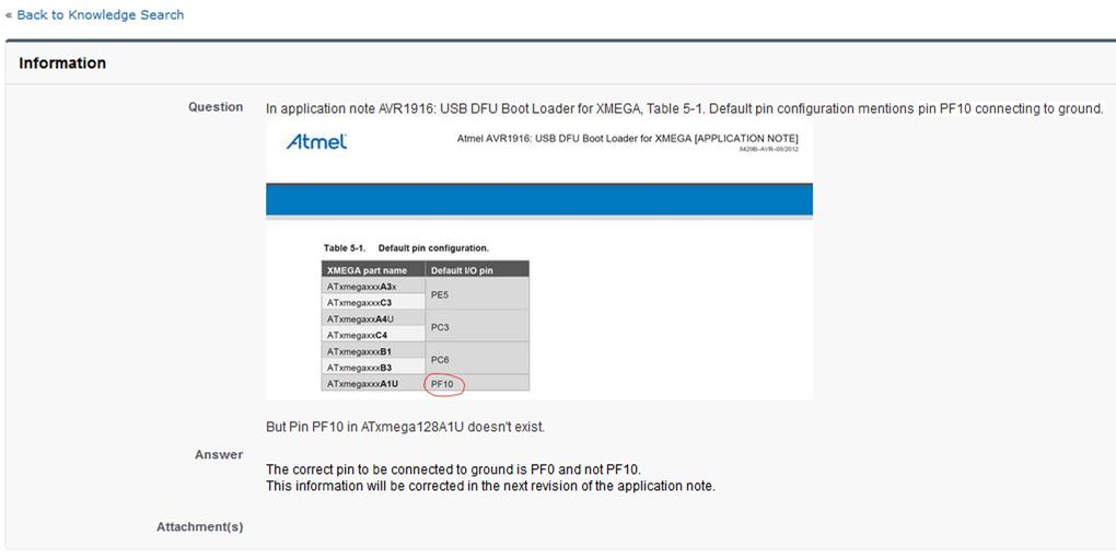

wisst ihr, an welchem PIN des ATxmega128A1U ich den Taster (nach GND)
anlegen muss, damit ich beim Starten in den Bootloader komme?

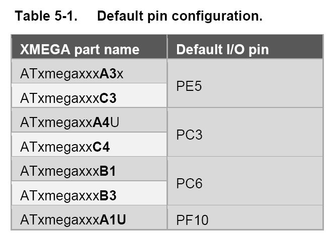

Im Datenblatt finde ich keine Angabe und im Application Note (Atmel
AVR1916) steht PF10 (siehe Bild). Den Pin gibt es doch gar nicht,oder?
Besten Dank
Benni
von Mr.Murks (Gast)
Das scheint wieder einmal eine "Qualitätsinfo" von Atmel zu sein.
Sonst habe ich leider keine Ahnung, was richtig wäre.
Wenn wenigstens der F-Port stimmt, könntest du in Header Dateien danach
suchen und Sherlok Holmes spielen

von Stephan B. (matrixstorm)
So, wie versprochen - ich wieder.
Es ist PORTF0 - siehe Anhang.

von Rainer (Gast)
Pin PF0 ist der defaultpin für den ATXMEGA128A1U!
Siehe Atmel Knowledgebase "AVR1916 - Default pin configuration for boot
loader- ATxmega128A1U"
