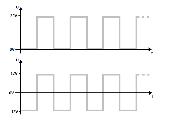

ich habe ein kleines Problem und ich habe keine Ahnung wie ich es lösen
soll.
Ich habe eine Wechselspannung, die von einer Steuerung ausgegeben wird
und die als Umin 0V und als Umax 24V hat.
Ich benötige aber eine Wechselspannung mit Umin -12V und Umax 12V. Ich
müsste die Wechselspannung also theoretisch auf der y-Achsen nach unten
verschieben.
Könntet ihr mit vielleicht ein paar hilfreiche Stichwörter oder Tipps
geben, wo nach ich suchen muss?
Liebsten Danke
Lilly
Möglicherweise reicht auch einfach ein Kondensator, um den
Gleichspannungsanteil zu unterdrücken. Dann hättest Du ein Signal
symmetrisch zur Null-Achse, was bei Deiner Aufgabenstellung identisch zu
"12V subtrahieren" wäre. Für die Größe des Kondensators, und ob man noch
andere Zusatzelemente bräuchte, müsste man noch Strom und Frequenz
wissen.
Dafür gibt's 'ne ganze Tüte voll Lösungen. Alle haben das Problem, dass
sie nicht im Luftleeren Raum stehen. Also:
Welche Frequenz?
Welcher Quelle (Ausgangswiderstand)?
Welche Last (Eingangswiderstand)?
Noch besser wäre ein Schaltplan der Umgebung. Oder eine gut polierte
Glaskugel.
