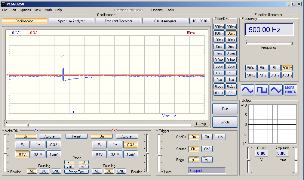

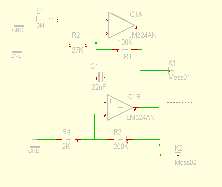

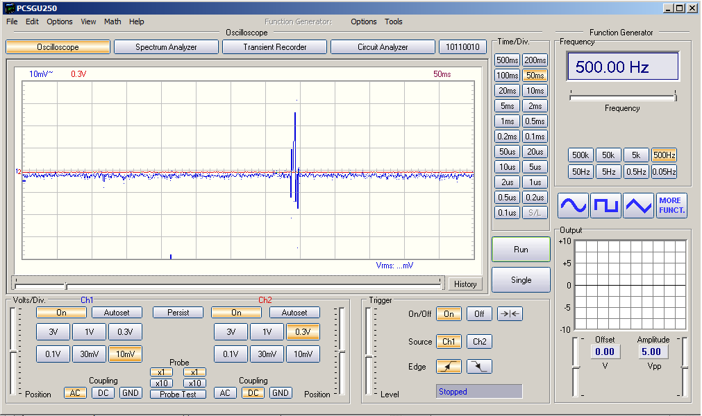

Mit einem LM324 möchte ich ein an einer Spule per Induktion
eingespeistes Signal (s.Oszi-Spule)ausreichend verstärken und in eine
Rechtecksignal umwandeln um damit einen µC zu schalten. Betrieben soll
die Sache mit 5 V aus einem Akkupack.
Da ich keine negativen Schwingungsanteile brauche, habe ich diesmal auf
eine virtuelle Masse verzichtet und wollte nur nichtinvertierend
verstärken.
Am Messpunkt 1 messe ich auch ein verstärktes Signal. An Messpunkt 02
kommt nix mehr, einen Schmitttrigger habe ich schon gar nicht mehr
drangebaut, weils hier schon mal nicht weitergeht.
Ich kann in den Grundlagen keinen Ansatz finden, der für mich das
Dilemma löst, bzw mir hilft die Sache richtig zu dimensionieren.
Wenn mir da jemand weiterhelfen könnte, und sei es nur durch einen
Lesetipp, wäre ich sehr dankbar!

Pin 5 von IC2B hat keinen Gleichspannungspfad,
das geht so also nicht, der weiss gar nicht, welche Spannung er hat.
Dir fehlen noch grundlagen der Operationsverstärker.
Wenn du aus einem (Sinus-)signal ein Rechtecksignal(digital) machen
willst, brauchst du keine definierte Verstärkung, sondern kannst den
OpAmp als Komparator verwenden (ein echter Komparator wäre schneller).
Was aber interessanter wäre, ist eine Hysterese, sonst flattert das
Signal beim Nulldurchganz des Signals.
              +--100k--+ (ja nach Spulenwiderstand)
 GND --Spule--+--|+\   |
                 |  >--+-- uC
           GND --|-/
Üblich sind solche Detektoren, um aus Schrittmotoren Drehgeber zu
machen, oder als variable reluctance Sensoren an Zahnradscheiben von
Kurbelwellen.

die Sache mit dem Gleichspannungspfad hab ich nicht begriffen, weil der
Begriff nicht in den OPV Grundlagen auftauchte. Ist der synonym für
Ruhestrom, wie drake schrieb?
#3390579
Nein, der Ruhestrom ist der Strom, der im Ruhezustand durch die
Versorgungsleitungen in den OPV fließt.
Der Bias Strom ist jener Strom, der über die Eingänge des OPVs fließt
und somit auch die Schaltung beeinflusst. In Deinem Fall lädt er den
Kondensator auf. Der Biasstrom ist zwar je nach OPV sehr klein, aber
sogut immer vorhanden. OPVs mit JFET-Eingang sind diesbezüglich,
prinzipbedingt, deutlich besser.
