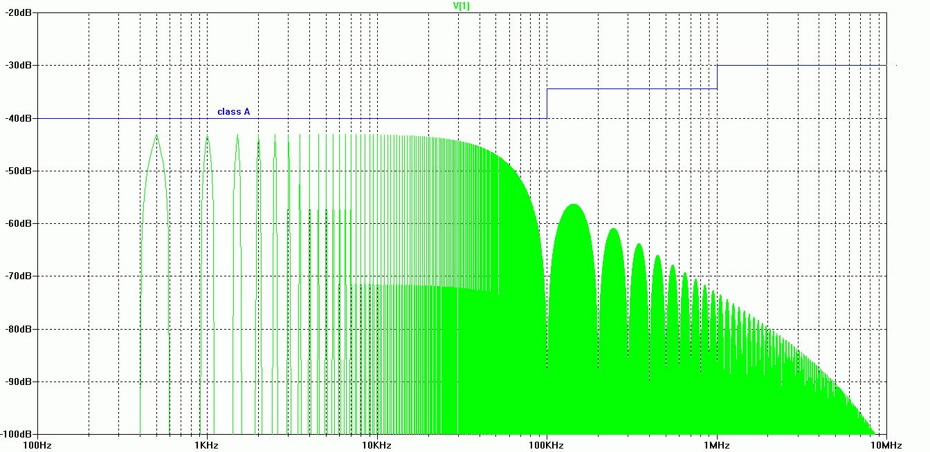

für eine Simulation leitungsgebundener Störungen wäre es hilfreich
vorgegebene Grenzwerte in den FFT-Plot als Graph zu bekommen.
Über "Add Trace" krieg ich nur einfache Konstanten rein - was ich aber
will ist eine Treppenfunktion, die immer automatisch mitgeplottet wird.

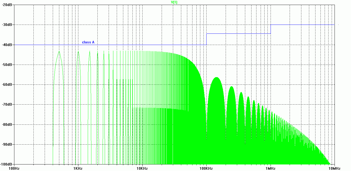

Speziell bei der FTT bleibt "nur" das Zeichnen mit "Notes %
Annotations".
Plot Settings -> Notes & Annotations  Lines, Text
Dabei kann man die Farbe und den Linienstil wählen.
1. FFT durchführen
2. X und y-Achse bei Bedarf anpassen.
3. Mit "Notes & ..." die Grenzwertkurve eintragen.
4. Diesen FFT Plot speichern mit
Plot Settings -> Save Plot Settings
Diese Plot Settings File kannst du auch in anderen FFTs später laden.
Damit brauchst du das nur einmal zeichnen.
Plot Settings -> Load Plot Settings
Mit der nachfolgenden SPICE-Zeile habe ich die Datenkompression
abgeschaltet um die maximale Genauigkeit der FFT zu erreichen.(Siehe
Schaltplan)
.options plotwinsize=0
Bei der .AC Analyse könnte man auch mittels B-freq eine Grenzwertkurve
definieren.
