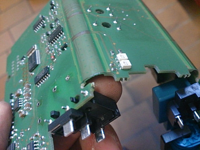

Gast #3391959
Frag mal bei AT&S nach...
Die haten bei uns mal eine kleine Vorführung über dieses Thema.
4-Lagige PCB mit ca. 0.4mm Dicke, lies sich fast beliebig verformen.
Wir z.B im Auto Armaturenbretter verwendet, um all die schönen Anzeigen,
Zeigerchen etc. zu Verbinden. Die Einbautiefen der Anzeigen sidn ja
recht unterschiedlich, dass gibt dir also eine Vorstellung was mögöich
ist.

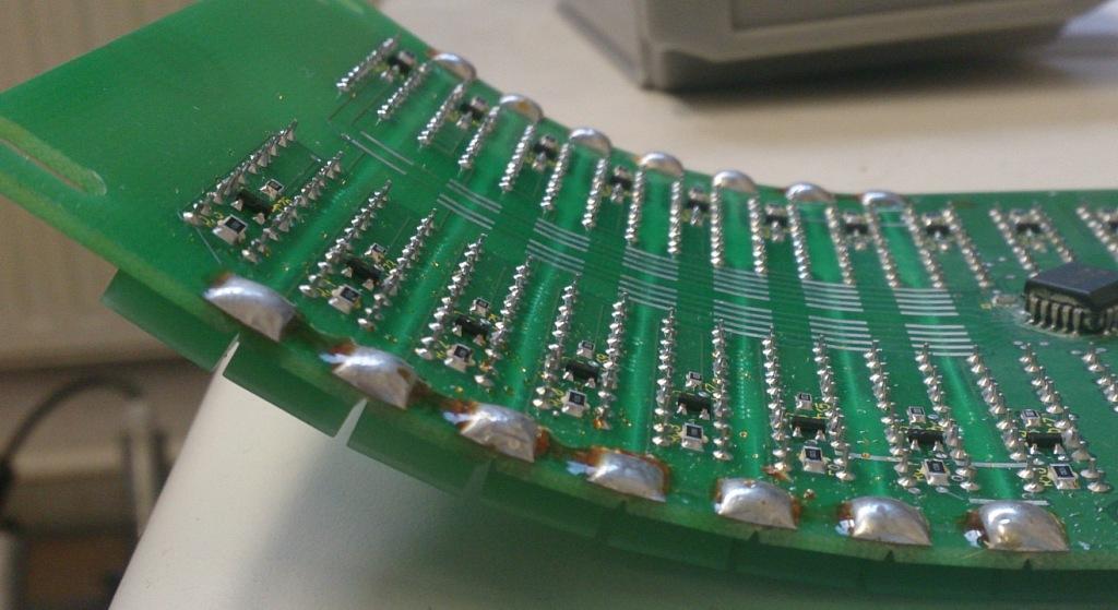

(Firma: Eigenbau) #3393640
Mir sind gerade 2 verschiedene Möglichkeiten in die Finger gefallen.
Das eine ist die Platine anritzen, das andere ist abfräsen o.ä. um
dadurch die Platinendicke zu reduzieren.
Vielleicht kann man auf den Bildern was erkennen. Nur ist hier der
Radius ein wenig kleiner könnte aber auf größeres adaptiert werden.

Das erste scheint mir die Wirelaid oder HSMTech genannte Fertigungsart
zu sein, dabei werden Kupferdrähte in die LP eingebaut welche dann über
den Biegebereich die Stromtragfähigkeit garantieren. Das 2. Bild scheint
das schon angesprochene Semiflex Verfahren zu sein.
