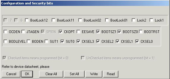

guten morgen allerseits,
versuche schon seit stunden mein twi zum laufen zu bringen (atmega32
8mhz). entdecke aber weder software noch hardwareseitig einen fehler.
habe dann eben ein geniales programm geschrieben:
#include <avr/io.h>
int main (void)
  DDRA = 0xff;
    PORTA = 0b11111111;
  DDRB = 0xff;
    PORTB = 0b11111111;
  DDRC = 0xff;
    PORTC = 0b11111111;
  DDRD = 0xff;
    PORTD = 0b11111111;
  return 0;
aber alle meine ports bleiben low. dabei gings vor n paar tagen schon.
habe gestern an den fusebits rumgemacht. kann das sein dass ich dadurch
irgendwie alle ports ausgeschalten hab??

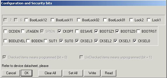

im anhang hab ich n screenshot von fusebits aus ponyprog.
bin auch im datenblatt schon zig mal alle fuses durchgegangen.
die wichtigsten mal:
CKSEL3..0 alle programmed (=0), da externer quarzoszi dran
CKOPT: programmed --> iterner 36pF zwischen xtal1 und gnd
BOOTRST unprogrammed --> Resetadresse immer 0x0000
JTAGEN unprogrammed --> alle Pins an Port C arbeiten für mich :)
bei den restlichen hab ich den defaultwert gelassen.
woran kann das liegen, dass keine ports mehr auf high gehen???
bin schier am verzweifeln...
danke schon mal!!

wäre mir neu, dass man per Fuse-Bits alle Ports abschalten kann ;-)
Ich würde eher denken, dass Dein Programm nicht richtig ausgeführt wird
bzw. der uC garnicht läuft. Aber wenn Du programmieren kannst, dann
sollten die Takt-Fuses richtig sein.
Pack doch mal an das Ende Deines Programms eine Endlosschleife statt
des return 0. Ich weiss nicht genau, was der uC dann macht, aber man
sollte return niemals in der Main verwenden (auf nem uC, beim PC ist
das was anderes ;-)).
