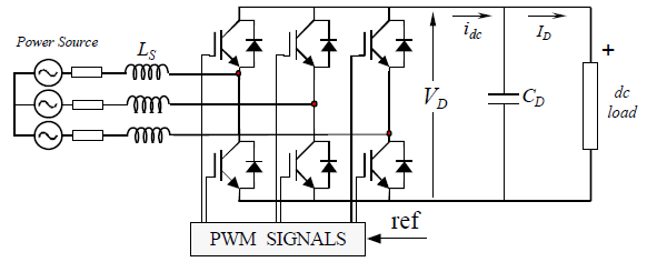

Ich beschäftige mich derzeit ein wenig mit Leistungselektronik und
vorwiegend mit Umrichtern.
Im Studium ist vieles so fernab von der Realität gelehrt worden, dass
ich mich hier einfach weiter informieren möchte. Mir gehts es um
gesteuerte Dreiphasen-Gleichrichter. Dabei geht es mir um die
Minimierung von Oberwellen und Eliminierung von Netzrückwirkungen. Im
Anhang findet ihr ein einfaches Schaltbild.
Ich interessiere mich nun für die Regelung der PWM. Darüber habe ich
bisher sehr wenig gefunden. So wie ich mir das derzeit vorstelle, müsste
man den Strom in allen drei Phasen messen und die PWM entsprechend
regeln um einen sinusförmigen Strom aufzunehmen (oder ich messe den
Strom in einer Phase und kann die 120°/240° Verschiebung verrechnen).
Wahrscheinlich lege ich mir eine Art Sinustabelle im Programm an zur
Pulsweitensteuerung. Dabei gibt der derzeitige Ladezustand meines
Kondensators der Regelung Rückmeldung über die benötigte Stromstärke,
also den Spitzenwert.
Dadurch das ich nun einen quasi-sinusförmigen Strom aufnehme, sollte es
auch nicht zu Kommutierungseinbrüchen o.ä. der Spannung kommen.
Oder liege ich hier völlig daneben?
