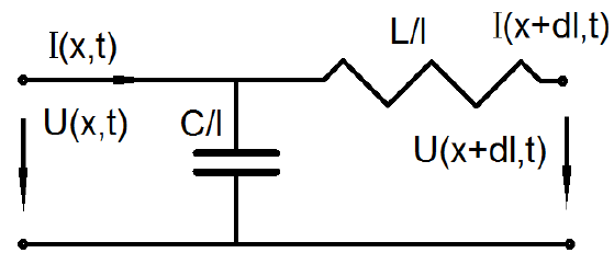

ich versuche folgende Übung oben im Anhang zu lösen, weiss aber nicht ob
ich auf dem richtigen Weg bin. Ich habe folgendes gemacht:
Maschen und Knotenregel.
Weiter gilt wenn ich das richtig sehe:
Nun nach umformen und gleichsetzen der Gleichungen folgt:
Stimm das soweit?
Wie aber finde ich nun mein
Einfach folgendes machen:
