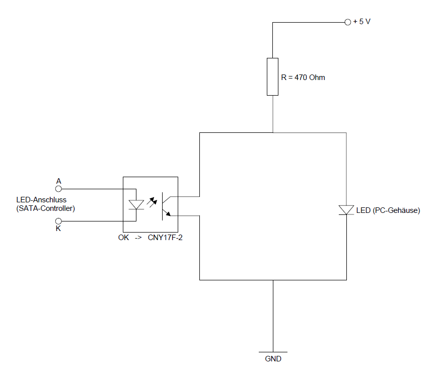

Ich habe in meinen PC einen neuen SATA-Controller eingebaut. Er bietet
die Möglichkeit eine HDD-LED anzuschließen. Dies funktioniert soweit
auch ganz gut, allerdings scheint der Controller die Anzeige zu
invertieren. Damit meine ich, dass sich die HDD-LED am neuen Controller
genau anders herum wie an meinen anderen Controllern verhält: fehlende
Festplattenaktivität wird durch dauerhaftes Leuchten und  vorhandene
Festplattenaktivität durch Blinken anzeigt. Da mir dies nicht gefällt
und ich es bevorzuge, wenn alle HDD-LEDs nach dem gleichen Schema
arbeiten, habe ich mir überlegt, eine kleine Schaltung zu bauen, die das
Signal des neuen Controllers invertiert.
Nach einiger Recherche im Netz habe ich mir die im Anhang dargestellte
Schaltung zusammengebaut, die ich zwischen den LED-Anschluss des
Controllers und die HDD-LED meines Gehäuses hängen will. Dabei soll das
Signal mit Hilfe eines Optokopplers invertiert werden. Leider verhält
sich die Schaltung nicht immer wie gewünscht:
1.Fall: Festplattenaktivität vorhanden
In diesem Fall gibt der neuen SATA-Controller - wie oben beschrieben -
kein Signal aus, so dass auf der Eingangsseite des OK  keine Spannung
anliegt. Daher ist der Transistor auf der Ausgangsseite nicht
geschlossen und meine Gehäuse-LED leuchtet einwandfrei. Dieser Fall
funktioniert also wie gewünscht.
2.Fall: keine Festplattenaktivität vorhanden
In diesem Fall liegt eine Spannung auf der Eingangsseite des OK an.
Eigentlich sollte der Transistor nun durchschalten und dafür sorgen,
dass die Gehäuse-LED erlischt. Leider funktioniert dies nicht ganz, denn
die LED leuchtet lediglich (deutlich) schwächer und geht leider nicht
ganz aus.
Ich frage mich nun, wodurch dieses Verhalten hervorgerufen wird. Ist die
Schaltung falsch oder benutze ich falsche Bauteile? Ich habe ehrlich
gesagt keine Ahnung, warum im 2. Fall ein Potentialunterschied an der
Gehäuse-LED verbleibt. Eigentlich müsste doch der gesamte "Zweig" mit
der LED auf GND liegen, oder???
Kann mir jemand helfen???
Vielen Dank im Voraus!
Grüße
Santa
Deine Schaltung arbeitet korrekt.
Gedanklich ist der Transistor ein Schalter, aber praktisch nicht mit
einem mechanischen Schalter zu vergleichen.
Zwischen E und C liegen im leitenden Zustand nicht 0V an sondern über
0V.
Damit hat er einen Widerstand > 0 Ohm. Der Strom teilt sich dann über
beide Zweige auf und reicht für die LED immer noch aus.
Wenn du deine Schaltung beibehalten möchtest, experimentiere mit
verschiedenen LED. LED mit anderer Flussspannung könnten tatsächlich
erlöschen. Kannst auch den Widerstand mal variieren und beobachten.
Besser wäre eine Lösung mit einem einfachen Transistor als Inverter.
Oder mal versuchen, die LED direkt am Controller an den entgegen
gesetzten Pol zu hängen. Wenn sie z.B. nach GND geschalten immer
leuchtet, dann schalte die LED nach + 5V (mit Vorwiderstand). Das geht
aber nur, wenn der Controller PP-Ausgänge hat.
Vielen Dank für deine Hilfe!
Zu deinen Verbesserungsvorschlägen:
1. Da ich aktuell keine andere (passende) LED greifbar habe, würde ich
erstmal deinen Vorschlag mit dem Widerstand aufgreifen. Zudem habe ich
mir gerade überlegt, den von mir angeordneten Widerstand R (aktuell: R =
470 Ohm) aufzuteilen, indem ich R reduziere und im Zweig der LED einen
weiteren Widerstand anordne, so dass ich in der Summe ungefähr wieder
auf ca. 500 Ohm komme (sonst wird die LED wohl zu dunkel, oder?). Macht
das Sinn bzw. wie weit kann ich den Widerstand vor dem OK reduzieren???
2. „Besser wäre eine Lösung mit einem einfachen Transistor als
Inverter.“
Meinst Du ein Transistor anstelle des OK oder sprichst Du von einem
zusätzlichen Transistor?
3. Welche einfachen Schaltungen gäbe es denn noch als Alternative?
4. Was sind "PP-Ausgänge"???
Ich hoffe, die Fragen sind nicht zu blöd, aber ich habe halt nur ein
mehr oder weniger ausreichendes Grundlagenwissen.
Widerstände in beiden Kreisen aufzuteilen macht Sinn.
PP = push pull = kann sowohl nach + als auch nach GND schalten.
Ausprobieren.
Transistor -> erst  Wiki zu  Transistoren lesen.
Der Optokoppler hat eine begrenzte Stromverstärkung oder besser gesagt
current transfer ratio (CTR).
Will heißen, wenn der SATA-Controller durch die Diode im Optokoppler nur
einen begrenzten Strom treibt, dann kann der Optokoppler am Ausgang auch
nur einen begrenzten Strom durchlassen. Alles was da drüber ist, fließt
weiterhin durch die LED.
Du müsstest also wenn Du die Schaltung so wie es jetzt ist haben willst,
entweder den Strom durch durch die Optokoppler-Diode erhöhen oder aber
den Strom durch die Gehäuse-LED verringern (Vorwiderstand vergrößern).
Probier erstmal aus, wieviel Strom die Gehäuse-LED für Deine
Helligkeitswünsche braucht (verschiedene Vorwiderstände ausprobieren).
Dank eurer Tipps und Ratschläge ist es mir schließlich gelungen, mein
Problem zu lösen:
Ich habe den Festwiderstand in meiner Schaltung vorübergehend durch
einen Trimmer ersetzt. Mit seiner Hilfe konnte ich zum einen
feststellen, dass meine LED erst  bei Vorwiderständen oberhalb von 700
Ohm merklich an Helligkeit verliert. Zum anderen konnte ich den
Schwellwert ermitteln, ab dem die Stromstärke soweit abgesunken ist,
dass das CTR meines Optokopplers ausreicht, um die LED „auszuknipsen“.
Dieser Wert liegt ungefähr bei 580 Ohm. Basierend auf diesen Werten habe
ich nun einen 660 Ohm Festwiderstand verlötet und seitdem funktioniert
meine Schaltung einwandfrei.
